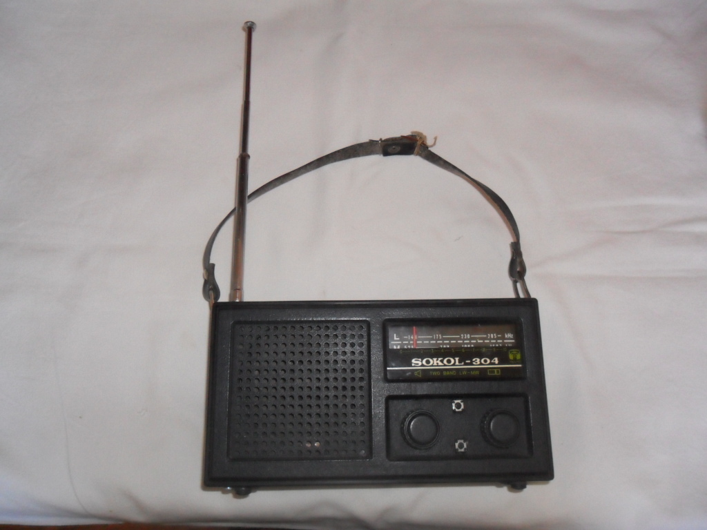

FM sáv a régi AM vevőben: Sziasztok! Nem szeretnék off lenni, de ha jól emlékszem, valamelyikőtök itt kérdezte, hogyan lehetne egy régi fadobozos rádiójába FM sávot utólagosan beépíteni. Íme egy lehetséges megoldás: Vannak azok az icipici kínai automata keresős rádiók, mindössze egy reset és egy scan nyomógomb van rajtuk, és ezer forint alatti áron hozzájuk lehet jutni. Az én esetemben a rádió tartozék, vagy ajándék volt egy mp3 lejátszó mellé, csupán annyi volt a hibája, hogy egyetlen kezelőszerve sem érintkezett rendesen, ezért építettem bele a Sokol-ba. A Sokol hullámváltója a hosszú hullám kiiktatása után rendelkezik annyi érintkezővel, hogy a kis rádió telepet bekapcsolja, és a hangfrekvenciás kimenetét a hangerő potenciométerre tegye a volt hosszú immár FM állásban. A 4,5 volt az elemtartóról külön lett odavezetve hozzá, a reset és scan gombok a Sokol két gombja közt, a rádió panel közvetlenül a gombok alatt apró lemezcsavarokkal lettek rögzítve a házon belül. Az antennának ebben a rádióban tökéletes helyet találtam, de az ötletem megvalósítható bármely régi készülékben, ha van rajtuk 2 felesleges nyomógomb, vagy azok rejtett elhelyezése megvalósítható.

Azóta utána néztem: A mini rádió TDA7088-as SMD IC-t tartalmaz, és kívánság szerint átalakítható a hangolása scan helyett potenciométeresre. Érzékenysége az eddig nálam járt rádiók legjobbakéval vetekszik. A telep jobb egy stabilizátorról, mint az elemtartó közepéről, mert onnan gerjedékenyebb.
