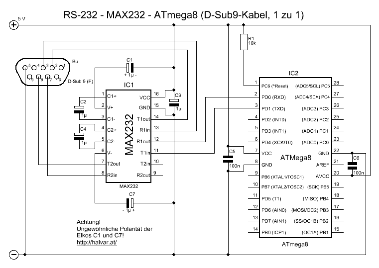

Segítség kéne! Soros porton keresztül szeretnék irányítani led-et számítógépről. Megcsináltam az Rs232 és a max232-es és ATMega8-as kapcsolást a mellékelt ábra szerint, majd még a AVR-Duino chip-et kiegészítettem fesz. -szabályzóval meg oszcillátorral (másik ábra). Fel lett programozva az ATMega8, és ha rákötöm a táp-ra villog is a LED, csak valahogy a MAX232-es rész nem működik, mert a PUTTY nem "látja". Ha tudna valaki segíteni azt nagyon megköszönném!
Igen, működik, de elegánsabb lenne a 10k-t kicserélni egy 2,7 V-os Zener-re, az már magas szint, és azt tuti nem lépi át.
Miért nem teszel inkább MAX3232-t? az direkt ehhez van. Én az szoktam használni.
SZiasztok!
Atmega 8 at illesztek USB-><-soros konverterhez, ehhez MAX232 est használok a gyári adatlap szerinti bekötés szerint, mindent kimértem jól működik. Sajnos a scopomon nem látni a +-12 12V tűimpulzusokat. A kapcsolást apukámmal ketten építettük, hogy ne legyen benne hiba, és nagyítóval mindent átnéztünk, a kivillanó szexi drótrészeket meg leszigeteltük. Van valakinek ötlete? Köszi a válaszokat!
Ja és nem jó az átalakító áramkör,
mert ha uC felőli TX RX et összekötöm, akkor nem jönnek vissza a terminálomra a karakterek.
