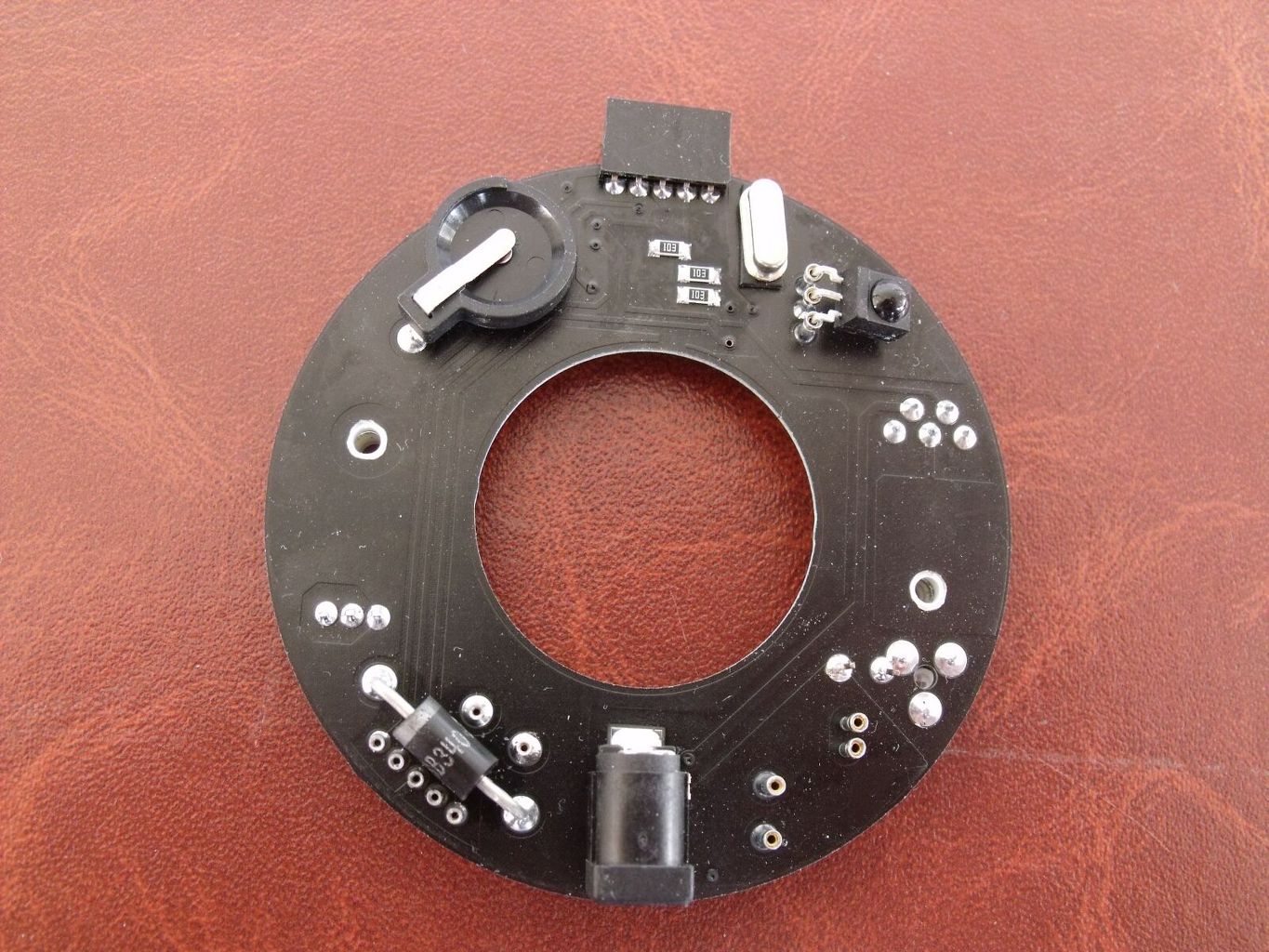

Lassan én is nekikezdek az smd órának és lenne egy pár kérdésem:
A ledek kijelzésbeli funkciói nem egészen világosak. Jól gondolom, hogy a legszélső az óra körvonala, egyel arrébb lévő a számok helyét jelző pont, aztán a "másodperc mutató", és a többi a nagy, illetve a kismutató? A másik, hogy az LL103C diódát és a IRLMS5703 FET-et ki lehet váltani más típussal? Ezért a két apróságért nem szeretnék a lomexbe menni, a HEstore-nál meg nem kapható, pedig kb minden más megvan.
Szia! Outer ring led,tics led,second hand led,utána a nyolc digitális led,majd a belső analóg ledcsoportok.A fetet egy hasonló paraméterekkel rendelkező P fetre ki lehet cserélni. A dióda az megpróbálható egy másik Schottky gyorsdiódára cserélni de nem tudom garantálni a működését a távirányításnak nálam másikakkal nem igen ment mivel próbáltam.
BAS 85 diódát próbáld esetleg,fetből egy IRLML 2502 be lehet barkácsolni.
Köszönöm! Van még a panelen egy "jobb" feliratú téglalap és egy 10k! felirat a fototranzisztor melett. Ezek mik?
Oda nem kell semmi! Amúgy lehetséges olyan fordítás bele melynél az ellenállás beforrasztásával lehet a motor forgási irányához igazítani a rotort de ezt nem használtam soha.
Egy újabb kérdés: láttam 2011 környékén készült pc venti házba építhető bázis is készült. Ezzel működik a V6 SMD propeller és, hogy nyákrajz került-e fel belőle?
Szia! Feltöltöm a 16f88 Pc ventillátor motorba való bázis nyáktervét. Van olyan ventillátor mi nem jó mert vagy a merevítők nem úgy vannak,hogy kell vagy a forgórész túl széles és nem megy bele a primér tekercs közepébe ha rajt a szekunder. Olyat kell választani mi jó és mindkét oldalán felcsavarozható fajta (nem olyan mint a képen
). A hátlapnak egy alulemezt használtam mely egyben a hűtés is. A fet alá kell szigetelőcsillám! Jó hír,hogy működik az adatátvitel ezzel a bázissal és a 16f886 SMD v6 rotorral már majdnem minden működik még pár javítani való van a programban mit Hp41C fórumtárs időt nem sajnálva írt hozzá! Köszönet neki érte! A hozzászólás módosítva: Júl 7, 2013
Kis kiegészítés:
- A fenti panelterv 16F88 - hez készült, a J3 jumper nincs kiépítve, hanem fixen a 16F88 tartozó beállítások vannak bekötve, - Csak a 16F88 -hez van / lesz adatátviteli lehetőség, - Nincsenek kivezetve a nyomógombok és a relé kimenet, - A MCLR / RA5 -re az újabb verziókban egy DCF77 vevő köthető - hangjelzés alatt bármelyik gomb első megnyomása letiltja a hangot.
