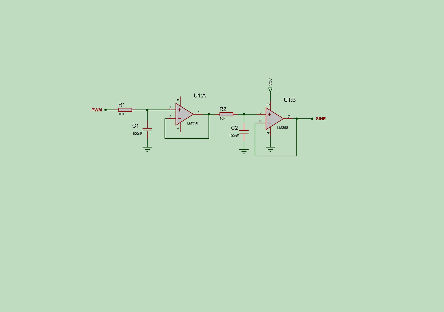

esetleg színuszos jellel meghajtani a piezo hangszórót: Bővebben: Link
Mikrovezérlővel egyszerűbb. Csak egy opa kell pluszba....
Írok egyet... Nem túl bonyolult.
Egy táblázatba berakom a kiszámolt értékeket, és egyesével behívom a Timer-be.
Bocs rosszul fogalmaztam. Az OPA-ra gondoltam. A szinuszosítóra. Kapcsolási rajzra.
A hozzászólás módosítva: Júl 7, 2013
Valami ilyesmi. Normális OPA-val. Csak gyorsan összedobtam, az értékeket ki kell számolni!
Aha! Értem. Köszi.
Tehát nekem kell kiszámolnom előre a szinus hullám pillanatnyi értékeit. A hozzászólás módosítva: Júl 7, 2013
