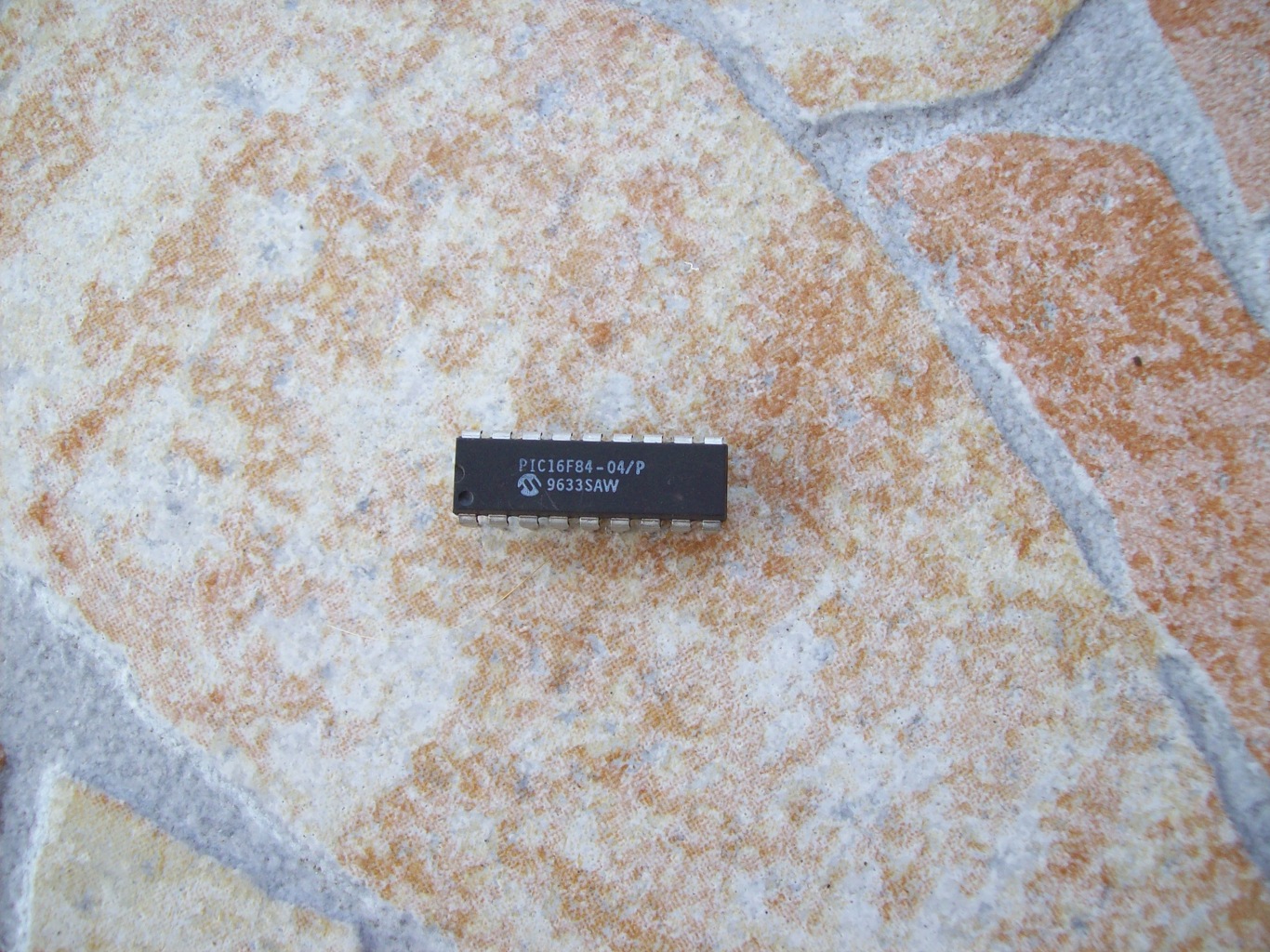

(#) djhans hozzászólása Júl 3, 2013 /
Van pár db műszerből kiszedett 16F84A amivel az a baj hogy nem látja a Pickit 2. Kipróbáltam egy boltban vásárolttal, azt látja. Működő készülékből vannak kiszedve esetleg le van védve azért nem látja?

(#) djhans válasza zsoltee0001 hozzászólására (») Júl 5, 2013 /
'96-os gyártmányú 16F84A típusok. Egyiket se látja. A nemrég vásárltat meg igen. Nincs ötletem. Lehet hogy az összes hibás akkor.
(#) nedudgi válasza djhans hozzászólására (») Júl 5, 2013 /
Mit értesz azon, hogy nem látja?
Állítsd be kézzel a típust, és töröld.
(#) djhans válasza nedudgi hozzászólására (») Júl 5, 2013 /
Ez már megvolt, azt irja ki: Device not found...

(#) icserny válasza djhans hozzászólására (») Júl 6, 2013 /
„'96-os gyártmányú 16F84A típusok.”
A Wikipedia szerint a PIC16F84A típust csak 1998-ban vezették be.

(#) djhans válasza Kovabe hozzászólására (») Júl 6, 2013 /
Ha egy másik 16F84-et teszek bele a foglalatba azt látja. Tehát jól van kötve minden.
(#) Hp41C válasza sherlock hozzászólására (») Júl 6, 2013 /
Sajnos a 16C84, 16C83, 16F84 és a 16F83 nem rendelkezik típusazonosítóval. A PICKit2 nem tudja automatikusan felismerni. Továbbá a gyári eszközleírások nem tartalmazzák ezeket a típusokat.

(#) djhans válasza djhans hozzászólására (») Júl 7, 2013 /
Erről van szó.
(#) nedudgi válasza djhans hozzászólására (») Júl 7, 2013 /
Következetesen PIC16F84A-t írtál. Ezen a képen egy PIC16F84 van.

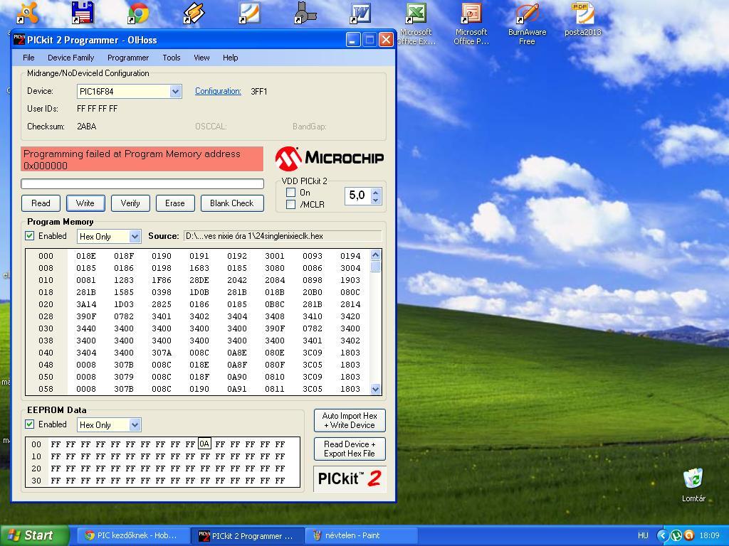

(#) Hp41C válasza djhans hozzászólására (») Júl 7, 2013 /
- PICKit2 V2.61 program letöltése, telepítése,
- a Pk2Devicefile.dat átnevezése, hogy megmaradjon,
- Az általam belinkelt csomag letöltése,
- A benne levő Pk2devocefile*.dat átmásolása a PICKit2 V2.61 telepítési könyvtárába Pk2Devicefile.dat néven,
- A PICKit2 V2.61 elindítása, Programmer / Maual Device Select,
- A Device menüpontban a Midrange választása,
- Megkeresni a 16C84/16F84 -et,
- Csatlakoztatni a PIC16F84 -et,
- Törlés, program behozása, programozás.
Figyelem: Kétszer is le kell ellenőrizni az ICSP vezetékeket még a kontroller csatlakoztatása előtt. Ha a 16C84 / 16F84 előbb kapja a Vpp feszültséget, mint a Vdd (esetleg ez utóbbit nem kapja meg), akkor azonnal tönkremegy.
(#) djhans válasza Hp41C hozzászólására (») Júl 7, 2013 /
Köszi. Most már látja. Tudtam törölni. Felprogramozni nem tudja, hibát ír ki. lehet azért mert a hex 16F84A-hoz való? Megoldható hogy 16F84-el is működjön?
Csak a konfiguráció szóban van eltérés a 16F84 és a 16F84A között.
„Felprogramozni nem tudja, hibát ír ki.”
Mit ír ki? Ezt csak Te látod, mi nem... Esetleg egy kép a programról, amint épen kiírta...
A hozzászólás módosítva: Júl 7, 2013
Itt a kép. Ezzel a HEX-el programoztam fel régebben a 16F84A-t. Ez egy egycsöves nixie óra programja. Köszönöm hogy segítesz.
