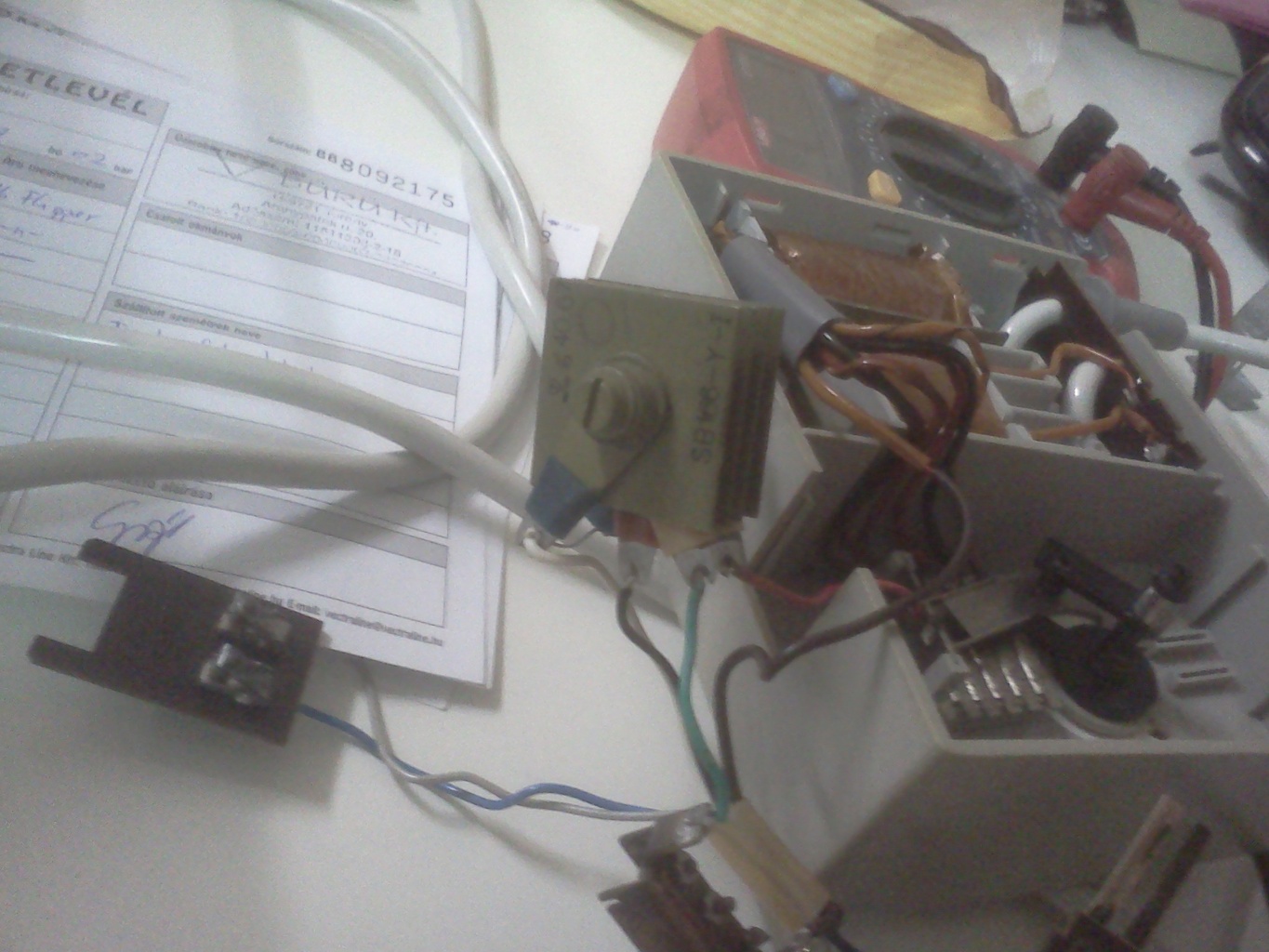

(#) Zolaj hozzászólása Júl 8, 2013 /
Van egy TT Zeüke vasútmodell transzformátorom és van benne egy alkatrész amit nem tudtam mire vélni, remélem ti tudtok segíteni, előre is köszi!
A képet mellékeltem!
(#) BEMcorp válasza Zolaj hozzászólására (») Júl 8, 2013 /
Szelén egyenirányító (ha a szürke lapkákra gondoltál).
(#) _vl_ válasza Zolaj hozzászólására (») Júl 8, 2013 /
Ha a négyszögletes, lamellákból álló valamire gondolsz, az minden bizonnyal egy szelén egyenirányító.
(#) Zolaj válasza (Felhasználó 13571) hozzászólására (») Júl 8, 2013 /
Köszönöm a segítséget!
(#) szabjan válasza (Felhasználó 13571) hozzászólására (») Júl 8, 2013 /
Mit össze b@....tak ezzel a káposzta szaggal engem régen
Pedig az.

(#) fater0827 válasza Zolaj hozzászólására (») Júl 8, 2013 /
Üdv Zolaj
100% szelén (Se) Graetz a 2 db kék ami össze van kötve az a mínusz (-) , piros középen a plusz (+) , a 2 szürke a váltakozófeszültség (~) . Közelítőleg 1.5 Amper és max 25 Volt . Inkább záptojás szagra emlékeztető , ha égett .

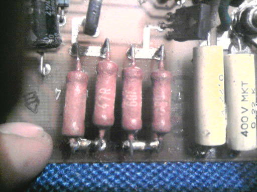

(#) mesti87 hozzászólása Júl 10, 2013 /
Üdv mindenkinek, van nekem 1 trabim ami elektronikus gyújtással van ellátva meghalt a tranyó a 2-es hengernél, ki cserélném vele együtt az ellen állatokat is. De lővésem sincs mekkora a teljesítménye a neten találtam 1 csomot de mind változó, esetleg valami tipp szerintetek melyik a jobb oda.
Annyi van rá írva csak h: 47R J89
Válaszotok előre is köszönöm.
(#) kadarist válasza mesti87 hozzászólására (») Júl 10, 2013 / 1
Ha mérésre jók az ellenállások, akkor felesleges cserélni őket. Ha mégis cserélnéd, akkor válassz 47 ohm-os, legalább 5W-os fajtájút.
(#) mesti87 válasza kadarist hozzászólására (») Júl 10, 2013 /
mérésre jók de elégé viseltesek 2db alurol már a szigetelést is lefűtötte vagy csak már el használodott az évek során ezért is kap újakat.
Köszönöm a gyors választ.
(#) laszlo raduj válasza mesti87 hozzászólására (») Júl 10, 2013 / 1
Hello, amugy ha a tranyo kiment akkor valami nincs rendben a trafoval, vagy nem az a tipus amit az elektromos gyujtashoz tetek gyarilag.Tudom hulyenek hangzik de nekunk is van trabink es tetunk elektromos gyujtast , rengeteg tranyo volt cserelve amig valaki nem adta meg ezt a tipet hogy a trafoval mi a helyzet, azt is elarulom hogy a gyari tranyo sokal tobet birta mind barmely amivel helyetesitve volt.
(#) mesti87 válasza laszlo raduj hozzászólására (») Júl 10, 2013 /
Üdv ezen már túl vagyok cseréltem mind2 trafot ezel kezdtem mert én ugy voltam vele hogy az elektronika örökös mint a nyomoruság, de jött a pofára esés. Sose hittem volna h egyszer ez fog meghibásodni már mindenre gondoltam csak erre a dobozra nem.Ja a tranyóbol +a gyárit kapja csak úiat, nem hejetesitem mással csakis a széria darabbal.Kész szerencse hogy még kapni.
Az van hogy nem ertek a trafokhoz, a kulombseget sem koztuk , de anyit tudok hogyha egyszer elszalt a tranyo meg elfog ha nem csereled ki a trafot.Halotam azt is hogy azok az elenalas erteket novelve meghoszabithato az eletuk a tranyoknak, de errol inkabb mas adjon velemenyt aki ert hozza. Amugy sok szerencset, penzt es turelmet a trabihoz en is nagyon szeretem oket.
(#) gkari válasza laszlo raduj hozzászólására (») Júl 10, 2013 /
Az ellenállásérték növelése valószínű, hogy csökkenti a tranyó áramterhelését, de így csökkenni fog a trafó primerárama, ezért gyengébb lesz a gyújtás. Szerintem okosabb lenne olyan tranyó beépítése, ami kimondottan impulzusüzemre készítenek(na meg elég nagy zárófesz)-pl. TV-k sorvégtrafói. A BU sorozatból lehet választani. Hajdan (80ˇ évek) több ilyet készítettem, mindegyik az eredeti (megszakítós) trafóval működött, soha nem halt be egyetlen tranyó sem.

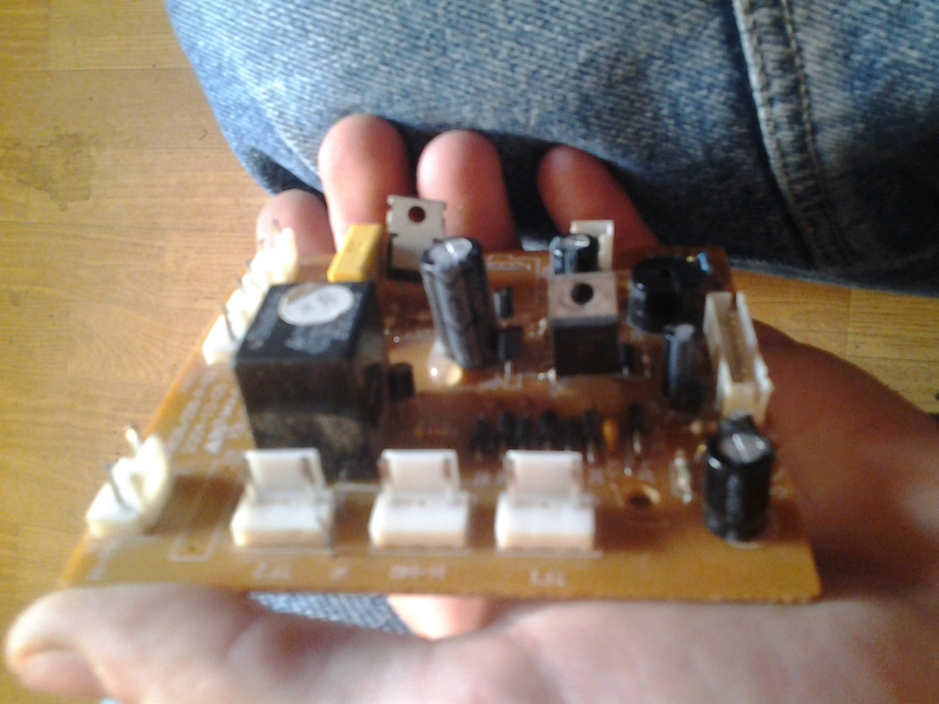

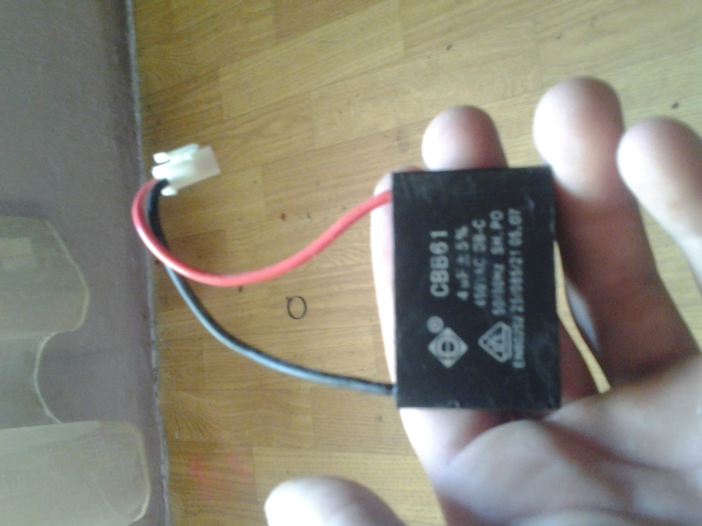

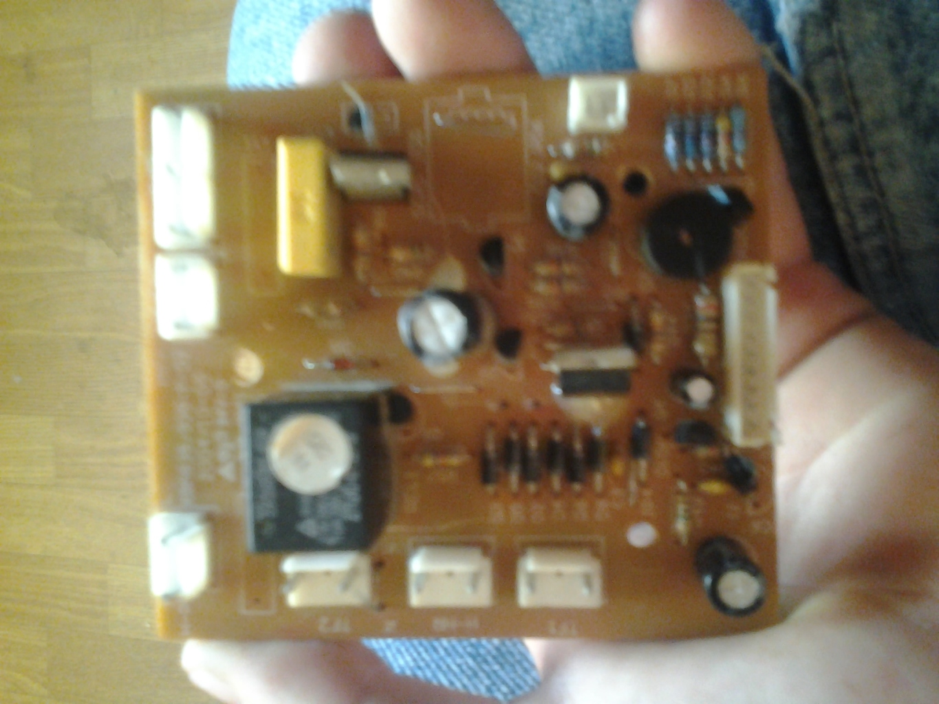

(#) hpsamsung8 hozzászólása Júl 10, 2013 /
Az lenne a kérdésem hogy ezek milyen alkatrészek és mihez lehet használni?
Üdv Alex
