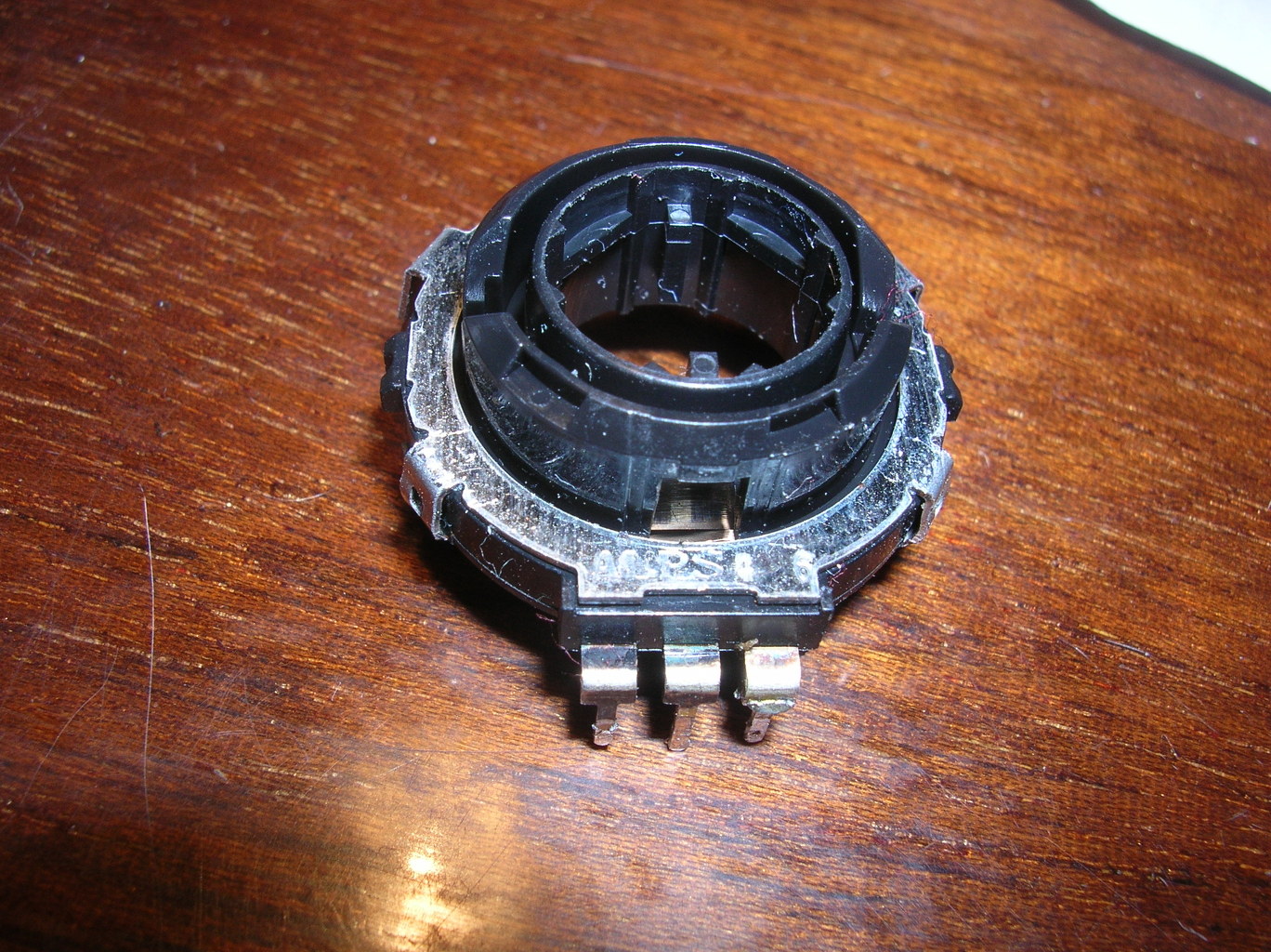

(#) reddot hozzászólása Okt 3, 2013 /
Szevasztok!
A képen látható autórádió hangerőszabályzó kapcsolót honnan tudok beszerezni?
Vagy milyen néven keressem?
(#) Buvarruha válasza reddot hozzászólására (») Okt 3, 2013 /
(#) reddot válasza Buvarruha hozzászólására (») Okt 3, 2013 /

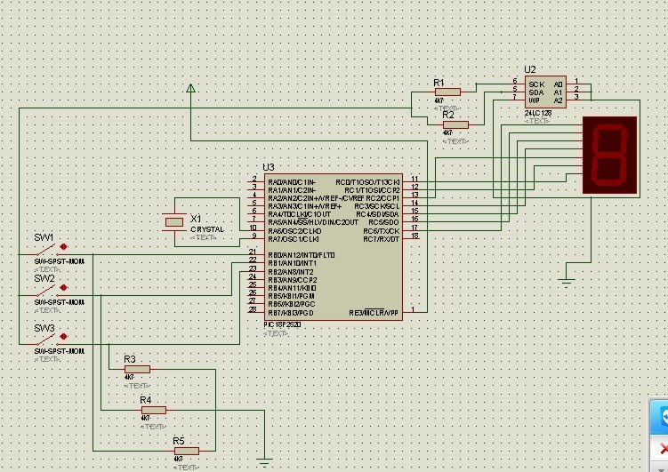

(#) Folditomi4487 hozzászólása Okt 3, 2013 /
Nem rég kezdett el foglalkoztatni ez az elektronika, hobbiépítés stb.
Találtam egy nagyon jó kapcsolást, és Honda NS125F tipusú motorhoz szeretnék építeni egy fokozat jelzőt.
Megvan a kapcsolás is, és két REED relé szolgáltatná a jelet felfelé, és lefelé váltva.
Na már most a gond...
Itt ez a kapcsolás. KAPCSOLÁS
Nem világos egészen, hogy ezeket az alkatrészeket onnan tudnám beszerezni...
Minden megvan a Hestore.hu webáruházban, bár ez a "PIC18F2S2D" alkatrész nincs, google-ztam, és akkor sem találtam.
Tudnátok segíteni nekem?
Ja, és még egy kérdés. A Kivezetések megvannak az IC és a Kijelző között, de hogy melyiket hova...... azt nem vágom. ))
Előre is köszönöm, és jelezném nekem még új ez az oldal, az esetleges hibákért elnézést.
majdnem lemaradt ez is...
A kapcsoláson található "X1 CRYSTAL" gondolom valamiféle kristály lehet, ebben is kérnék egy kis segítséget. köszi még egyszer...

(#) kadarist válasza Folditomi4487 hozzászólására (») Okt 3, 2013 /
A PIC-be programot is kell tölteni, az meg van?
(#) _vl_ válasza Folditomi4487 hozzászólására (») Okt 3, 2013 /
„bár ez a "PIC18F2S2D" alkatrész nincs, google-ztam, és akkor sem találtam.”
Azért, mert egy nagyon gyatra minőségű rajzot nézegetsz, és ezért nem láttad, hogy az ott nem PIC18F2S2D, hanem PIC18F2520.
(#) pucuka válasza Folditomi4487 hozzászólására (») Okt 3, 2013 /
A kristály frekvenciája kiderül a programból, már ha van. A kijelzőnek a kivezetései ott vannak a rajzon, bár itt nem látni, de ha kinagyítod, akkor ott vannak a szegmensek nevei: a, b, c, d, e, f, g.
(#) Folditomi4487 hozzászólása Okt 4, 2013 /
Köszönöm szépen !
Program az nincs... de majd előkutatom
