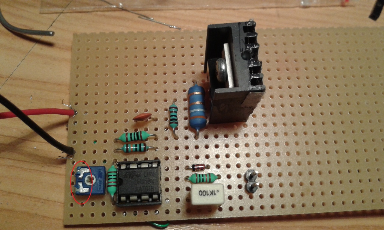

(#) dave500 hozzászólása Júl 8, 2013 /
Megéptettem ezt a kapcsoltást, ha a dióda a lézernél be va kötve, akkor zárlat (700mA-es áramfetlvétel) Ha nincs, akkor nincs már zárlat,viszont az áramot egyáltalán nem szabályozza ( 100k-os trimmert alkalmaztam) sehol nem találtam forrasztási hibád, viszont nem jó.. tudna nekem valaki segíteni, hogy mi lehet a baja? (próbanyákon van összerakva)
(#) proli007 válasza dave500 hozzászólására (») Júl 8, 2013 /
Hello! Szörnyű ez a sas.. alig látni valamit. De ez a kapcsolás sem korrekt. A poti és a táp közé ellenállás kell nem lehet a potit feltekerni, mert akkor felborul minden. Amúgy hány mA-t szeretnél állítani? Mert az szerint kel a poti max feszültségét beállítani. üdv!
(#) dave500 válasza proli007 hozzászólására (») Júl 8, 2013 /
Azokból az alkatrészekből, amiből ezt össze lehet rakni, meg lehet csinálni másféle áramgenerátort? Mert lézert szeretnék róla hajtani.
Kb. 400 mA a maxm amit be szeretnék állítani.
Bocs, azt elfelejtetem kérdezni, mekkora a táp. Mert ez azt használja referencia gyanánt. A forrás ellenállás 3,9ohm. Azon 1,56V kell 400mA mellett. 100kohm-os potival (ami kicsit sok) 12V táp mellett a potival sorba 700kohm-os ellenállás kellene. De én inkább a potival párhuzamosan egy piros Led-et tennék, a poti teteje és a táp közé, meg egy 1kohm-ot. A piros Led nyitófeszültsége 1,5V körül van, és még "stabilizál " is. Grátiszban meg világít. üdv!
5V a tápfeszültség. Akkor a bekarikázott részhez tegyem a piros ledet, és akkor nem kell a 700k Ohm-os ellenállás?

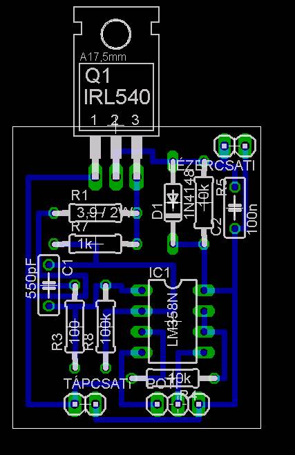

Lefényképeztem hátuolról is, hátha valaki észrevesz valamit, amit én nem.. elvileg másoknak ez így működött, ahogy van..
Építsem meg inkább ezt?
Ehhez mindenem megvan, kivéve a 2db 100K Ohm-os poti. Csak egy 50k-s van. (meg 1db 100k-s)
A hozzászólás módosítva: Júl 8, 2013
Hello! Az látható, hogy rém ronda. A forrasztást még gyakorolni kell. De legalább valami jó minőségű ónt, és valami "folyasztó szert" (gyanta) használj. De mintha a Fet Drain lába hozzáérne a Source-hoz.
De ha 5V a táp, akkor igen oda tedd a Led-et (katód a GND felé), és a poti és a +5V közé meg 220ohm-ot tegyél. üdv!
Szerintem megcsinálom, amit belinkeltem, mert ezt már én sem látom át! Megint zárlat az egész...
