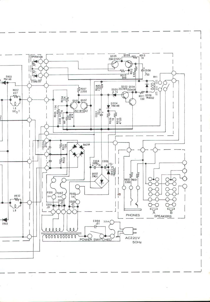

Szia! A rajz a WPA600 részlete. Lelőhely: Elektrotanya. Szerintem az a félszekunder biztostéka. Nézd meg mit csinál egy 10 ohm-os ellenállás a biztosíték helyén! Ha nem melegszik nagy baj nem lehet.

Köszönöm reloop, viszont ez akkor sem hangzik jól. Az erősítő ezek szerint fél secunderről, de tökéletesen működik, viszont a biztosítékot azonnal kivágja. F001-es bizti. Megmértem, secunder oldalon váltóban 42V van mind a két ágon középnullhoz képest, egyenirányítás után 54,8V és 55,7V a + - feszültség. Menet közben félhangerőnél órák után ütötte ki a biztit. Nem tudom mire véljem ezt.

Nézd meg diódavizsgálóval az egyenirányító hidat, komolyabb probléma esetén menjünk át valamely javítós topic-ba!
(#) frici.hu válasza reloop hozzászólására (») Jan 2, 2014 /
Köszönöm reloop, diódahíd egyik diódája, érdekes, hogy ettől még ment. 1N5402-es, furcsa, hogy csak 3A-es. Köszönöm a segítséged!

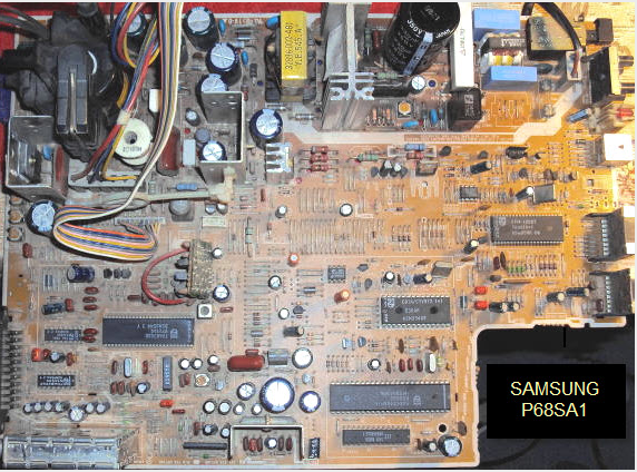

Elvileg:Sasszi: P68SA1
(#) eyess válasza kowi hozzászólására (») Jan 9, 2014 /
Ilyen az alaplapja ?
(#) kowi válasza eyess hozzászólására (») Jan 9, 2014 /
A kis paneltől eltekintve ami függőlegesen bele van állítva az alaplapba teljesen ugyanaz!
Több sasszival szerelték volna?

A kis panel az nem lényeg az egy hangmodul.Akkor szokták bele tenni , ha külföldről való a tv.
Akkor neked ez a rajz kell hozzá Azt most ne nézd , hogy ez a rajz a ck3362ATR hez van.
De a rajz lényegében ugyan az , mint ami neked kell.
