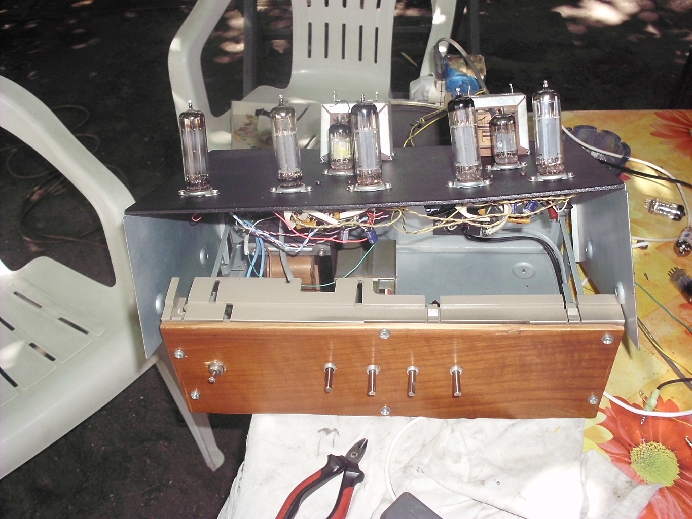

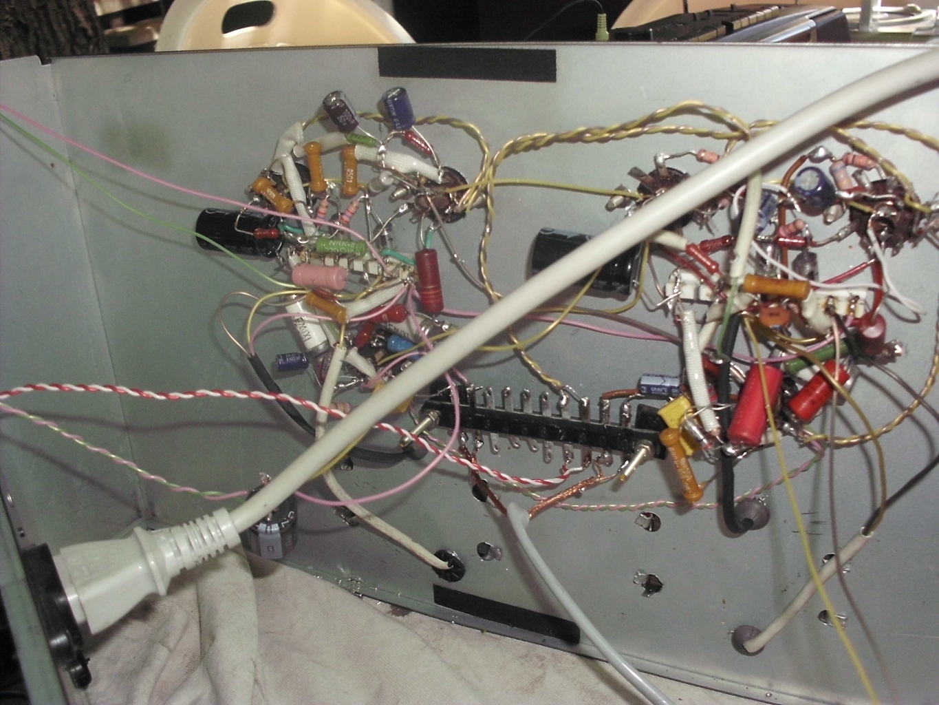

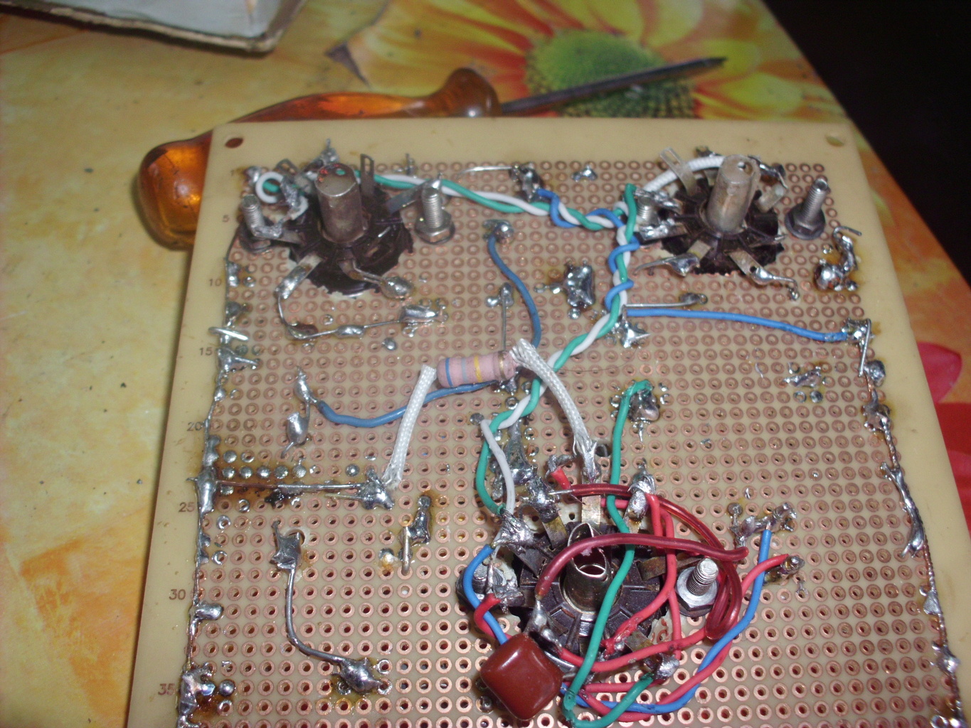

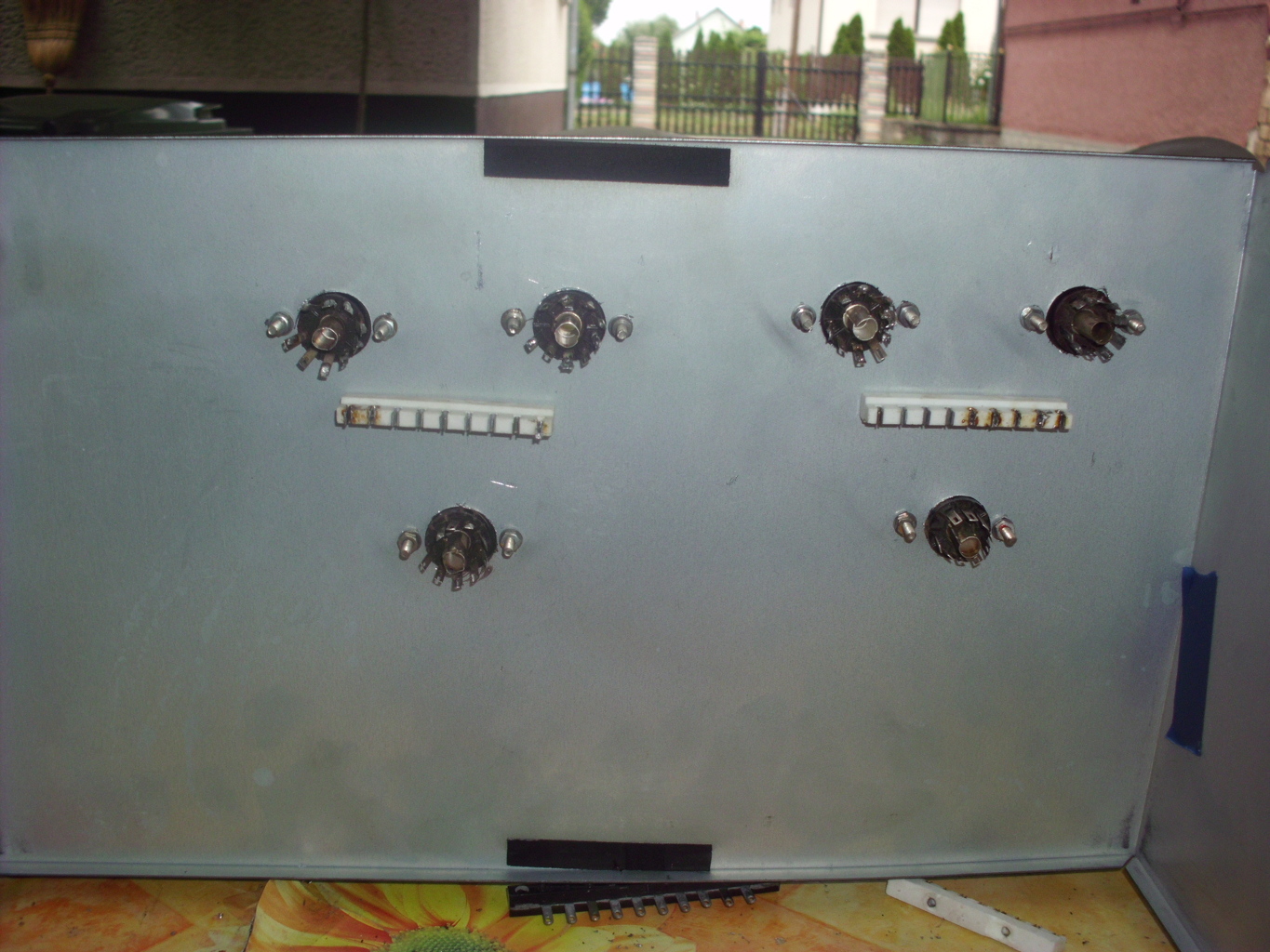

Sziasztok szép jó napot
![]() A hozzászólás módosítva: Júl 14, 2013
Látom EL 84 PP Budapest kimenővel. Csináltam egyet valamikor...
Szia igen nagyon jól szól
Még működik a műhelyben(közlésre nem érdemes, csak deszkamodell), de valóban hallgatható. Légszerelve készült, ECC 40, ECC 82 és 4 db EL 84-el(sztereó ám). Tartottam tőle, hogy az ECC 40 egyik fele nem fog sokat erősíteni, de vonalszintről jól jár. Ha kevesled idővel a mélyeket, kérdezz bátran!
hát szerencsére vannak mélyek
A lényeg az, hogy legyenek meg az árnyékolások, mindezeket csillagpontosan kell kötni. Ne akadj ki, ha az árnyékolás nem forrasztható, inkább cserélj kábelt.
volt olyan kábel amit nem bírtam forrasztani ki is dobtam van hangja
