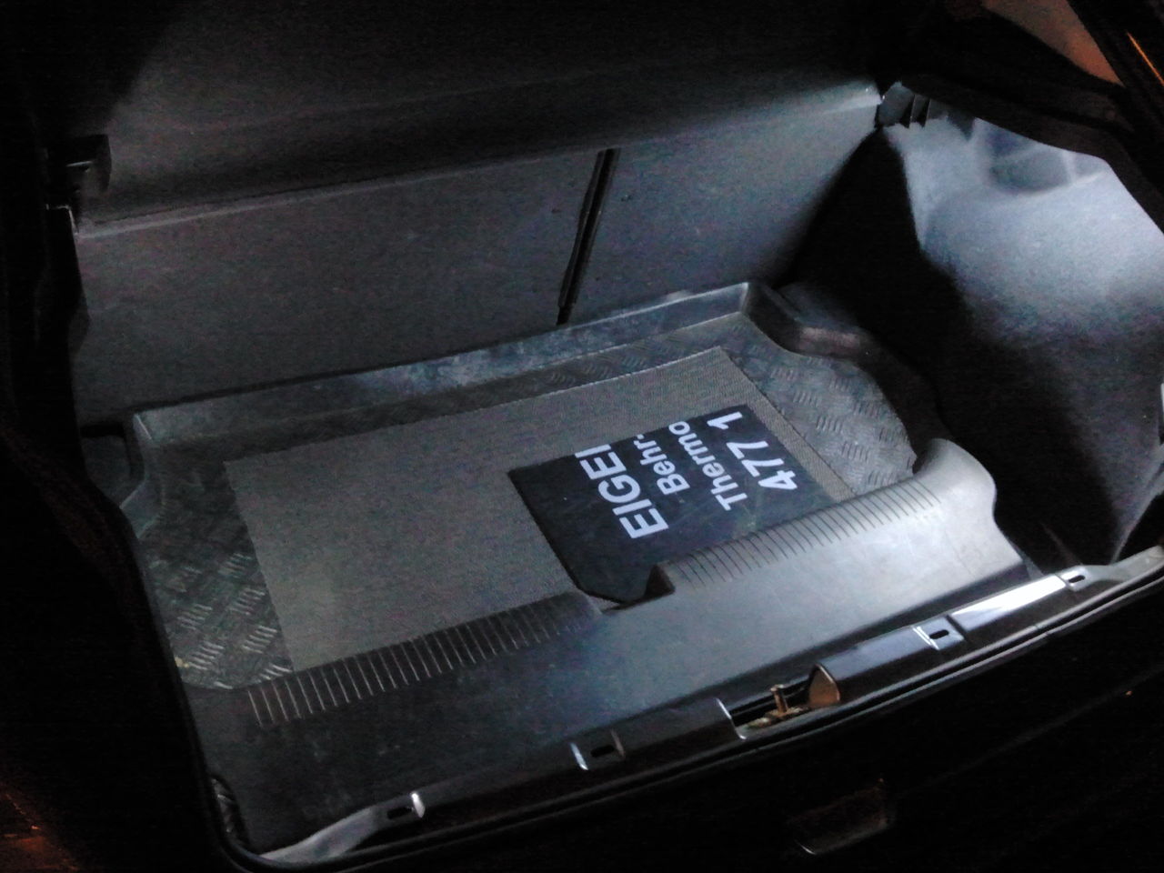

Ez a velemenyem ,autoba ledszalaghoz, , gondolkoz el te is megeri ez a nagy felhajtas anyiert?
Ja es tenyleg gondolkoz el a tenyeken amiket masok is irtak, csak egy ami nekem nagyon szemet szurt az allo helyzetben adodo problema amikor is a led nem vagy nagyon halvanyan fog vilagitani. En nem sokat bibelodnek aval az IC-vel.
A hozzászólás módosítva: Júl 14, 2013
(#) rowatinex válasza laszlo raduj hozzászólására (») Júl 14, 2013 /
A gyári lámpa gyertyafény szintű világítása volt gyenge.
Csak a jobboldali szalag lett normálisan feltéve, a baloldalira még nem volt időm, csak oda lett tekerve az EÜ dobozhoz.
Semmi felhajtás nincs, már minden bent van a kocsiban, vezetékek eldugva, semmi nem látszik az egészből. Ha végképp felcsesz a téma, tényleg hagyom az IC-t a fenébe.

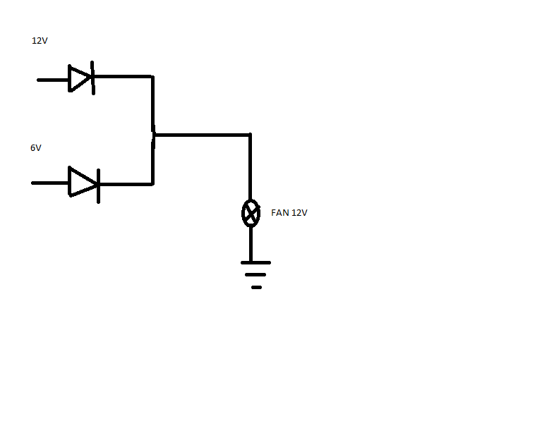

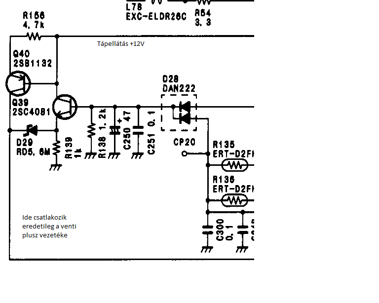

Van egy eszközöm, amit egy 12V venti hűt meg időnként, 0-1 üzemmódban. Ez azt jelenti, hogy megy a cucc nulla zajjal, és egyszer csak ráadja a 12V ventire a feszt a kapcsolás, és így a hirtelen jött zaj elég zavaró.
Adnék a ventinek máshonnan +6V-ot, egy diódán keresztül, hogy mindig legyen valami alap hűtés. Szintén bekötném egy diódával a +12V-ot is. A feszültségeséssel nem törődnék. Előfordulhat-e hogy amikor a 12V és a 6V-os dióda is nyitva van, nyitáskor hirtelen 12V zúdul a 6V-os részbe, vagy fordított eset?
A ventit vezérlő kapcsolást nem szeretném bántani, több százezres eszközről van szó, s félek, hogy tönkreteszem.
A hozzászólás módosítva: Júl 15, 2013
(#) kadarist válasza ha6qt hozzászólására (») Júl 15, 2013 /
Nem fordulhat elő ilyen "zúdulás", mert a diódán csak egy irányban folyhat áram. Amíg a 12V-os ágból folyik az áram a motorra, addig a 6V-os ág diódája le van zárva.
