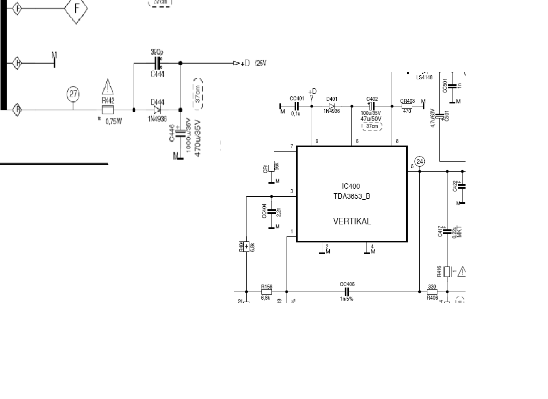

A dioda is jo. Semmi egyebet nem olhetett meg a kisules , esetleg visszaram? melekelek egy kepet ami szerint en dolgozom mi az a "yock vert" rajta?

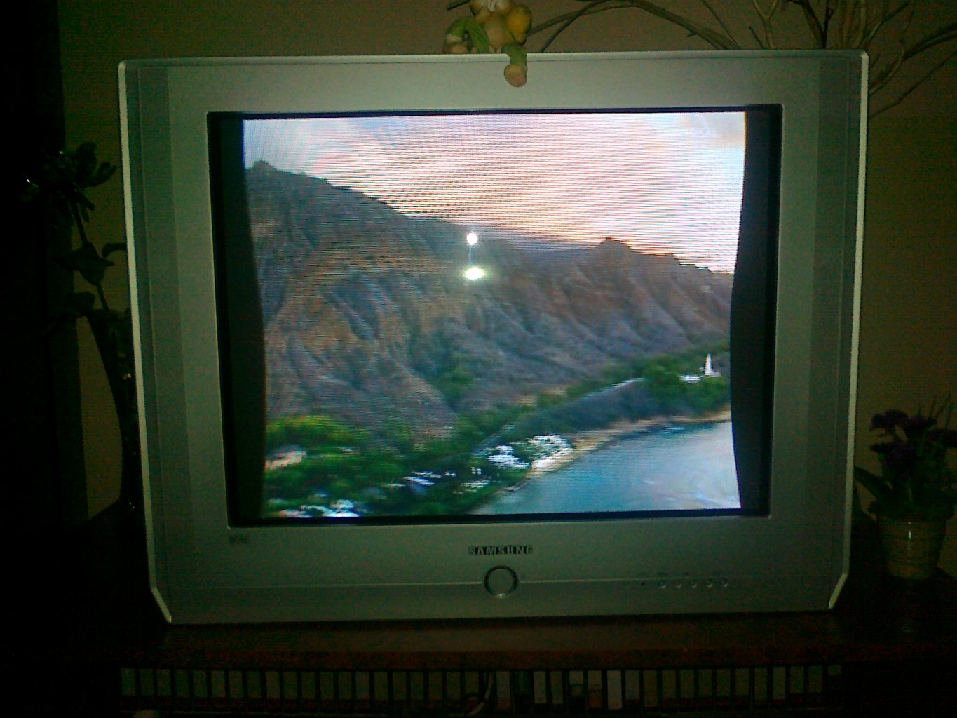

Sziasztok!Segítséget szeretnék kérni egy samsung cw29m204 tv javításában.
A hibajelenség, hogy a kép két széle beljebb megy bekapcsolás után pár óra elteltével(mellékeltem képet).Nekem még nem sikerült látnom így a képét(a szomszédé a készülék és ő fényképezte).
Gondolom a vízszintes eltérítő részében egy kondi lehet rossz, de nem tudom melyik.Esetleg ha valakinek van ötlete ezzel kapcsolatban, azt szívesen fogadnám.A rajza itt található.
(#) kadarist válasza laszlo raduj hozzászólására (») Júl 16, 2013 /
Ha minden más jó, akkor az IC a rossz, és azt cserélni kell. Az ismeretlen fekete alkatrész a függőleges eltérítés tekercse.

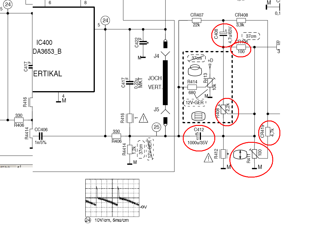

(#) eyess válasza laszlo raduj hozzászólására (») Júl 16, 2013 /
Látom szépen haladtatok ahhoz képest , hogy tegnap még sehol sem jártunk.
Mellékeltem egy képet amiket ki kellene mérned , és hát a szkóp képnek ami a TDA3553 5 ös lábán , kellene , hogy legyen.Mert ha az ott meg van , akkor aic jó.És azok az alkatrészek amiket bekarikáztam valamelyik a hunyó .Ha nem lehet a képet széthúzni , lehet a trimmer is szakadt , vagy valamelyik kondenzátor, vagy a 100 ohm stb.
Próbáld megmérni az ic ös lábát , ha semmi nincs rajta akkor tényleg gatya az ic.Ha valamit fog mutatni a műszer akármilyen változást is , akkor van esély rá , hogy jó az ic , de ne felejtsük el , hogy a multiméter nem szkóp , de ha nagyon 0v lesz az ötös lábon , akkor csere.

(#) eyess hozzászólása Júl 16, 2013 /
Az ic 9 es lábán kell mérjél 25v ot.Ezt multiméterrel meg tudod mérni , ha ez nincs meg a képen látható kört kell átnézni , hogy miért nincs meg a 25 v .A sorkimenő környékén találod a B pontról , vagyis a 2 es lábáról kapná ezt a meghajtást.
