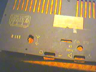

Ennek örülök, hogy nem gond ha melegszenek a csövek! ![]() na a csövek típusai: -Trafó feletti cső: TUNGSRAM EZ80 a többi: TUNGSRAM EBL 21 2DB. TUNGSRAM ECH81 TUNGSRAM EM80 E7046 és ez zölden világít amikor rádióadást keresek. Hangja van a rádiónak! Csak mivel régi így csak a kossuth rádiót fogom vele! ![]() És az lenne a kérdésem, hogy bemenetet hogyan tudok neki csinálni? Mármint, hogy számítógépről tudjam hallgatni a zenét. A segítségeket előre is köszönöm!
Milyen típusú a rádió? a legtöbbnek volt eleve egy kristályhangszedő bemenete, amit a hullámváltó gombsor valamelyik gombjával lehetett akítvvá tenni, ilyenkor lemezjátszót tudott erősíteni! Neked ez lenen a jó, egy tuchel, vagy egy banándugó pár van elvileg a készülék hátulján . Lenni kell mellett egy jelzésnek, ami egy kör, valamelyik alsó sarkában egy kis "pöccsel", mint egy Q betű ( ha jól emlékszem) . erre kellene kötnöd a hangkártya kimenetét, de azt ugye tudod, hoyg ez csak egy mono "erősítő"! Vagy csak egy csatornát hallasz, vagy ha közösíted a jobb , és bal csatornákat, akkor lesz egy mono jeled! Ha nincs a hátulján bemenet, akkor bele kell piszkálni, ehhez kell a rádiót típusa, hogy lehessen kapcsolási rajzot keresni!
A típusát konkrétan nem tudom de a doboz hátuljára ez volt ráirva R646 . Találtam rajta egy kis kapcsolót hátul, azt lehet jobbra és balra is kapcsolni! Az előlapon van egy olyan kapcsolvó(sávválasztó), hogy Q és alá van irva hogy P.U !
képeket mellékelek a jobb elmagyarázás érdekében.
Az elején van ugye a Q alatta pedig a P.U, és melette van még 2hullámválasztó kapcsoló! Azon a rádiót fogja. Ha a Q-ra kapcsolom akkor nincsen semmi hangja, olyan mintha nem kapna bemenő jelet! De ilyenkor a kis zölden világító elektroncső se világít.
A fordított Q betűvel jelzett banánhüvelyre kell vezetni a jelet (hangot) a bal oldali a melegpont ("pozitív" - az árnyáékolt kábel belső ere ) a jobb oldali pedig a test ( "negatív" - az árnyékolt kábel külsű, árnyékoló harisnyája ) A másik két "lyuk" az a külső hangszóróé. A kapcsolót nem vágom mire jó
Ja igen! És a hullám váltóval a P.U. állásba kell kapcsolnod ( P.U. = Pick up = hangszedő )! Azuért nem hallasz semmit, mer tilyenkor valóban nincs bemenő jel, azt a hátsó banánhüvelyekre kell vezetni! Bár zajt vagy brummot kellene hallanod egy keveset!
Egy kevés brummot hallok amikor teljesen le van halkítva! És a doboz hátuljára rá van irva hogy 45W Az most a kimenő teljesítményre vonatkozik vagy a fogyasztásra? Jah és kb mekkora teljesítményű lehet ez az erősítő? Most olvasgattam a topikot és állítólag ha nincsen rákötve hangszóró akkor elszálhatnak a csövek!? Ebből mi igaz? Mert én azért sajnálnám elrontani ezt a jó kis erősítőt!

a 45 W az a hálózatból felvett teljesítmény! a végerősítő kb 1-3 W lehet! ha ninc srákötv hangszóró, az nem valami jó, mert a primer feszültség megnő, és átüthet a kimenő tafő rossz "jobb" esetben csaka végcső száll el
Sikerült neki bemenő jelet adnom! Nagyon szépen szól a gyári hangszórójával!
Hello! Csöves rádiókon általába az összfogyasztás van megadva. Ezegy Vadásztölténygyári rádió, Velence névre hallgat pontosan Velence R646N, a későbbi Videoton gyár elődje.Érdekes hogy EBL21es oktál csö meg ECH81es novál csövek vegyítve vannak. ECH81 et nemláttam még hangelőerősítőnek kötve. Tipikusak együtt az ECH81, ECC85, EBF89/EABC80/EF89, ECL86 v EL84 és EM80 vagy 2x ECH21, EBL21, EM4csövek.

Köszi a sok infót! És kb hány wattos hangfalat lehet rákötni? mert csinálni akarok neki eggyet amivel lehet hallgatni. A gyári hangszóró eléggé a halálán van, éppen most ahogy hallgattam......
Hello! Sztem egy 10-20 wattos hangfallal már egész szépen szólna
