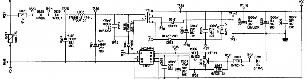

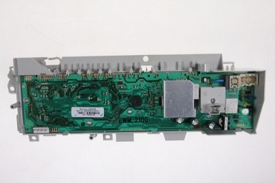

(#) lukovicsek hozzászólása Júl 17, 2013 /
Valaki tudja ezen a panelen az R 20 ellenálás értékét?
Kösz mindenkinek előre .
(#) kadarist válasza lukovicsek hozzászólására (») Júl 17, 2013 /
22 ohm, 1W. Rajz.
De ha az az ellenállás leégett, akkor valami igencsak zárlatba ment a tápegységben.
(#) lukovicsek válasza kadarist hozzászólására (») Júl 17, 2013 /
Szia.
Ez nem az a panel! ez egy más fajta a másiknak már fejből tudom mert mindig az megy ki, de ebben egy kicsit másképp van az áramkör és egy 2w-os van benne amin narancs, valami, és fekete lehetett de nem egyértelmü csak a narancs csík.
És a te paneleden ez az ellenállás mire van rákötve? Mert szerintem ugyanúgy a két diódával van sorban, mint a rajzon és akkor a 22 ohm teljesen jó oda. De akár 33 ohm-ot vagy 27 ohm-ot is tehetsz oda, nem nagyon számít.
A hozzászólás módosítva: Júl 17, 2013
(#) frank tibor válasza lukovicsek hozzászólására (») Júl 17, 2013 /
Ez már az új panel a régi hibákkal.
Ebben 33 Ohm 2W-os van.
Igen ugyanugy a két dióda elé van kötve.
(#) lukovicsek válasza frank tibor hozzászólására (») Júl 17, 2013 /
Szia.
Bizony egy újitott panel és pont ugyanugy ég szét a tápja! Jót ujjitottak mi? Viszont a motor triac-jára raktak egy nagyobb hütőt ami meg felesleges mert a régivel is birta normálisa, pot a tápjával kellett volna valamit kezdeni hogy erősebb legyen. A mosógép 2 éves!
