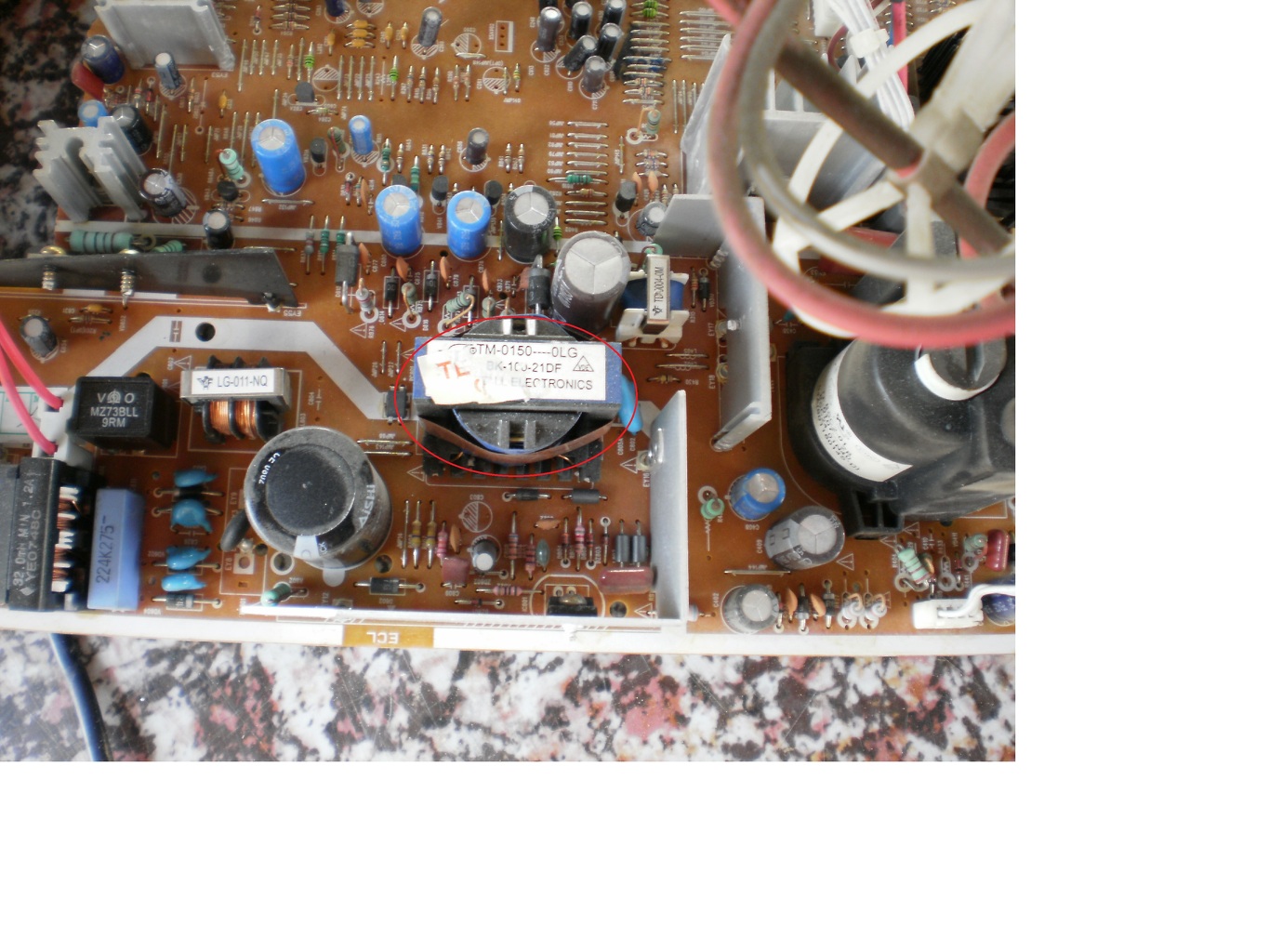

(#) soos csaba hozzászólása Júl 19, 2013 /
Sziasztok!, hozzám került egy PHILIPS 21PT1820/01 típusú tévé, már egy jó napja kínlódok vele, mert nem birok rá jönni a hibára, ami egyben nagyon érdekes is!. A probléma a következő-mikor be kapcsolom a tévét akkor a sorvégfok trafójából zizegő hang hallatszik, és mikor be jön a kép akkor újra hallatszik ez a hang, és a kép olyan ami a képen is látszik, egy pár másodpercig megy a tévé és aztán ki kapcsol. Az érdekesség csak ezután jön, mikor ki húzom a konnektorból a tévét, és újra vissza dugom akkor már nem csinálja ezt a tévé, és megy szépen!, és akár estétől reggelig lehetne nézni gond nélkül!. Az összes kondenzátort ki cseréltem már, az elektrolit kondenzátoroktól a polaritástalanokig, az ellenállásokat is át mértem és a diódákat, és a tranyókat is, és minden jónak bizonyult. Már azt is meg csináltam hogy a sor trafóból a screen potenciométert ki vetem, és a G2-o re tetem egy nagy feszültségű gyors diódát, egy ellenállással a Sor tranyó kollektoráról, mert azt gondoltam hogy rossz vagy zárlatos a screen potenciométernél valami, de sajnos ez sem segített. Szerintetek mivel lehet a probléma hol nézem még meg?.
Itt egy kép a tévé paneljáról.
