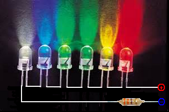

(#) proli007 válasza antikzsolt hozzászólására (») Jan 12, 2014 / 1
Hello! Remélem így már elboldogulsz. Kb. egy 330ohm 0,6W-os ellenállás szükséges hozzá. üdv!
(#) antikzsolt válasza proli007 hozzászólására (») Jan 12, 2014 /
Igen köszönöm így már tökéletesen értem. Sajnos a szakács szakmában és a gépi forgácsolásban nincs sok elektronika. Mindent receptről és rajzol kell megcsinálni. És erre van ráállva az agyam is ment a pont
A hozzászólás módosítva: Jan 12, 2014
Semmi gond ezért hívják hobbinak. Én is szoktam főzni, pedig nem vagyok szakács..
