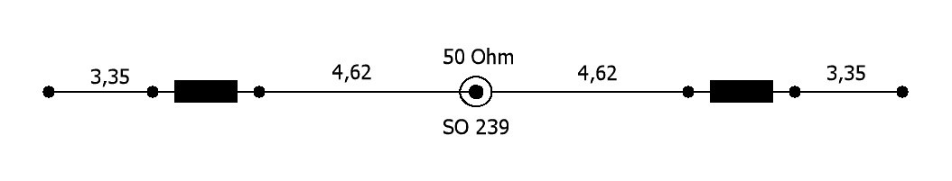

(#) Rumcájsz hozzászólása Júl 21, 2013 / 1
A hétvégén ténykedtem egy kicsit, új kitelepülős antennát eszkábáltam. Alap ötlet hogy most a 7 és 14MHz megy nagyon és hamarosan SOTA-zni megyek, jó apropó volt az antenna megalkotására.
Több évvel ezelőtt kísérleteztem már W3DZZ antennákkal, TRAP-okkal, de nem váltotta be a hozzá fűzött reményeket. A buktató mindig a kondenzátoron volt, szinte beszerezhetetlenek voltak és NTK - PTK kondikkal kellett játszadozni. Most ismét elővettem a kérdést és a neten találtam egy viszonylag egyszerűnek tűnő TRAP-ot koax kábelből. A lomosban volt egy jó pár méter ónozott harisnyájú RG-58U kábel, gondoltam azzal megpróbálom.

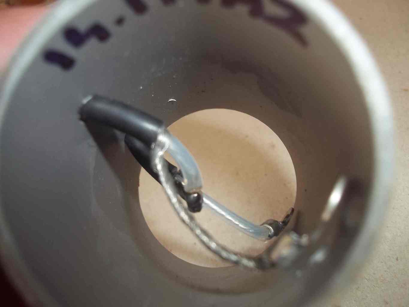

Levágtam hát belőle 102cm-t és 2cm hosszan felpucoltam, majd a dielektrikum kapacitását megmértem, majd az erre a célra kitenyésztett programmal kiszámoltam a szükséges menetszámot.
Vettem egy kis darab PVC lefolyócsövet, kijelöltem a méreteket és kifúrtam, majd feltekertem rá a koax-ot. Belül a végeket eldolgoztam, kialakítottam a képen lévő állapotot. A tanyavilágban kerestem 2 nagy nyárfát, majd kifeszítettem a provizórikus antennát. Mind a 4 vezetékrészre 30cm-t ráhagytam. A TRAP egyik oldalára egy villanyszerelési sorkapcsot tettem, amikor daraboltam ide tudtam betenni a felpucolt 2.5mm2 MKH vezetéket. 11m RG58-U koax volt az antenna és az SWR mérő - rádió között.
Az SWR mérőt figyelve az antenna szárainak egyforma darabolásával 14MHz-en 1:1.2 allóhullám arányt majd a végek darabolásával 7MHz-en, ahol 1:1.1. Mindkét sávon 250Khz sávszélesség volt mérhető 1:1.5 érték alatt.
Megállapítások: (Jöhetnek a fikázódások)
Meglepően jó állóhullám arány, egyszerű kivitel, balun nélkül. A TRAP-ot nem kellett piszkálni, hókuszpókuszokkal trükközni, egyből működött.
Lakkal még lekenem a szabadon álló koax részeket, megerősítem a TRAP-ok felfogatását úgy hogy a csővek belsejébe egy egy vékony polikarbonát csíkot teszek. Az fogja a terhet vinni nem a cső.
Jól tudom hogy helyszínre kell hangolni a W3DZZ-t, itthon felhúztam az árbocra 15m/6m lejtősen és az SWR nem sokat változott. Most jön a puding próbája, egy pár hónapot fenn lesz.
