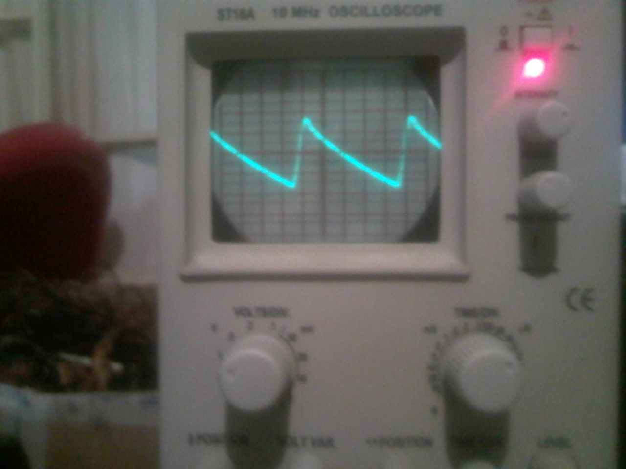

Köszönöm a rajzot, és most hogyan tovább, hol keresem a hibát?, egyáltalán milyen alkatrész miatt csinálja ezt nekem a tévé?.

A relé a lemágnesezést kapcsolja és csak a nagyképernyős példányoknál van beépítve. Szkóppal kellene megnézni a sormeghajtást, meg a tápfeszültségek nagyságát kellene megmérni abban a pár másodpercben.
(#) soos csaba válasza kadarist hozzászólására (») Júl 19, 2013 /
Sajnos nem tudom le fényképezni mert olyan hamar történik minden, de fűrész jel jön le a sortranyó kollektorán, mikor jól működik. A feszültségek vissza esnek mikor nem jó a kép!. Valami ötleted nincsen?.

A sortranzisztor bázisán kellene nézelődni, meg a sortápfeszültség hullámosságát is érdemes lenne megnézni.
Na csak sikerült le fényképeznem a kollektoron és a test közti jelet mikor rossz a kép, ez a jel mond neked valamit?.
(#) kadarist válasza soos csaba hozzászólására (») Júl 19, 2013 /
Ne a kollektoron vizsgálódj, hanem a bázison és a tápfeszültséget is nézd meg.

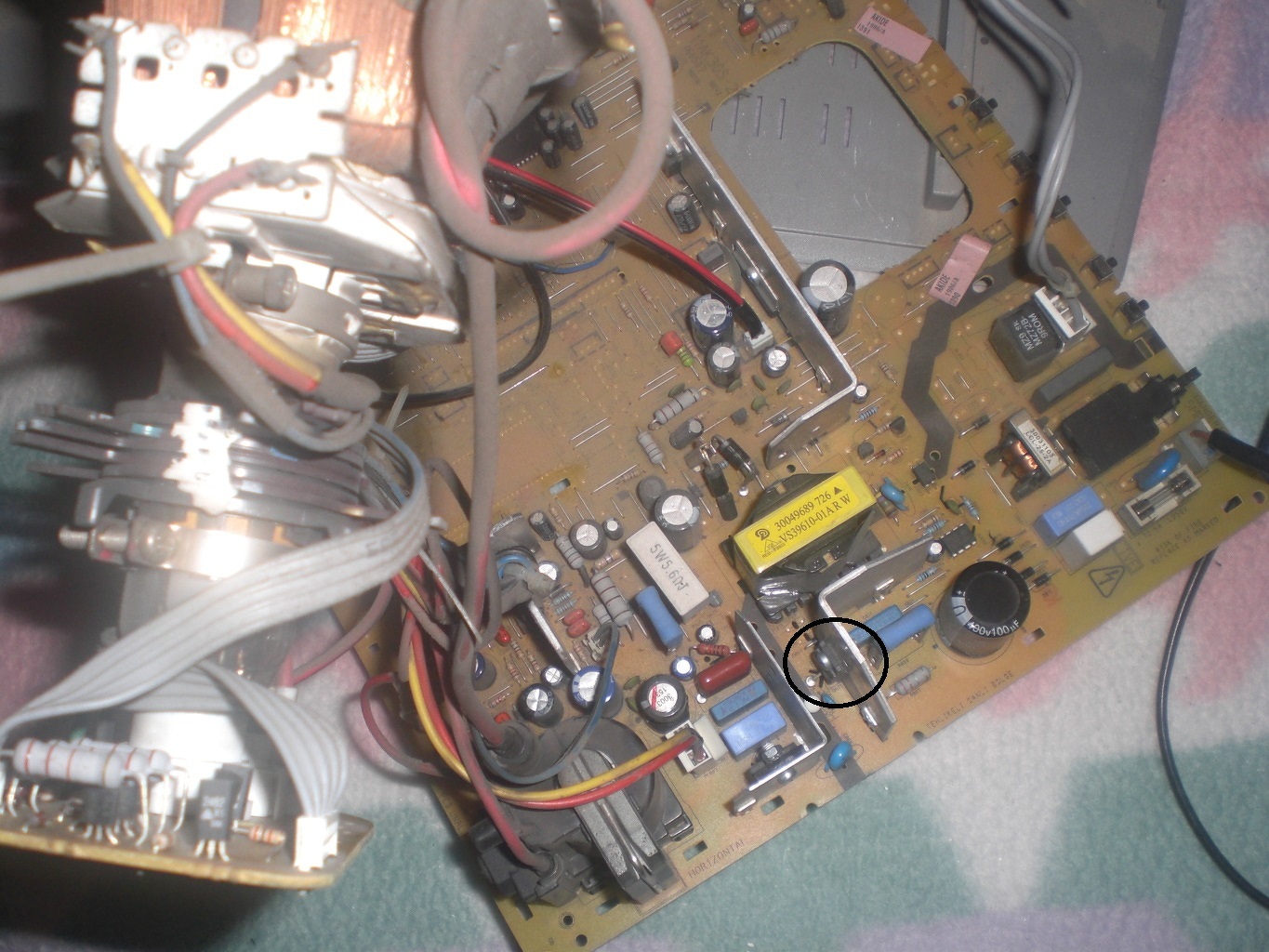

sziasztok egy par perce regisztraltam mert nagy szuksegem lenne a segitsegetekre egy kepcsoves tv-rol lenne szo digihome az a hibajelenseg hogy csak ciripel es semmi mast nem csinal, csereltem benne sorvegtranzisztort de nem javult a tv ugyan ugy ciripel,valahol ott a sorveg korul az a baj hogy nem igazan vagyok szakember de szeretnem megtanulni kerlek segitsetek,ha lehet itt online is elore is koszonom!!!!
(#) canon1990 válasza dannyc27 hozzászólására (») Júl 21, 2013 /
A táptanzisztor jó?

(#) dannyc27 válasza canon1990 hozzászólására (») Júl 21, 2013 /
szia hogyan nez ki hol keressem ?mondtam meg ellegge bena vok ezen a szinten de mindent megteszek ahoz hogy megjavithassam a tv-t,szerviz nelkul
Ugyan úgy néz ki mint a sorvégtranzisztor, csak ezt a tápegységben találod. Hűtőbordán van rajta. Ha így sem találod tegyél fel képet a panelről. Bejelölöm neked, hogy melyik az.
Megprobalom megkeresni,ha nem akkor kuldok egy kepet nagyon,nagyon szepen koszonom canon1990,hogy segitesz!!!
Mit irhat rajta???
Nagyon szívesen. Remélem tudok segíteni. Milyen márkájú a tv-d?Általában BU majd utána valami számok vannak, amik a tranyó teljesítménytől függnek. Lehet S2000 ráírva ilyennel videotonban találkoztam.
DIGIHOME MODEL:2145,kuldok egy kepet!!!
Bejelöltem.
Folytonosagot mertem rajta es nem sipol,gondolom,hogy akkor jo lehet!!az E B C labakkozt az E B meresnel egy pillanatra 190.5 koruli ertekek jellenek meg a B C labaknal viszont folyamatos sipolas!
(#) fecameca válasza dannyc27 hozzászólására (») Júl 21, 2013 /
Akkor az zárlatos kellene, hogy legyen. "B C lábaknal viszont folyamatos sípolás!" Akkor viszont ki kellene csapnia a biztosítékot. Méghozzá fröccsenve. Pedig, ha ciripel, akkor akarna menni, csak valahol zárlat van, de az tuti nem a táptranzisztor. Vigyázz, mert bevisznek az erdőbe. Most akkor melyik tranzisztorod zárlatos?
