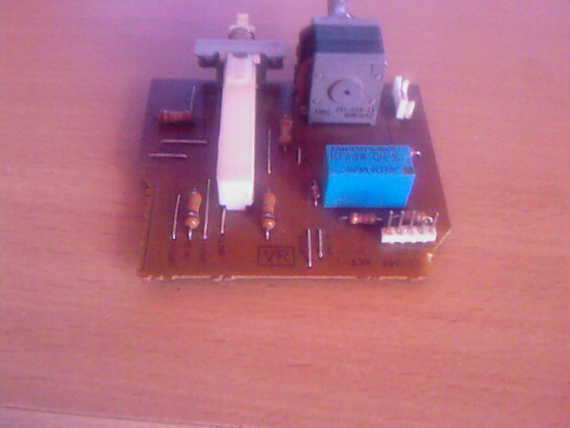

Üdv mindenkinek.Van egy Sony F570ES tipusú erősítőm és mint a képen látható az előző tulaja eltörte a hangerőszabályzó nyáklapját két helyen.A kérdésem az hogy érdemes megcsinálni vagy építsek hozzá egy másikat?nemtudom hogy ilyen 8 lábú potit találok -e hozzá.60K-s.
Miért kellene újat készíteni? A kapcsolási rajz alapján kötözgesd össze vezetősáv-végeket.
Én is arra gondoltam csak nemnagyon van hozzá kapcsolási rajz de nagyjából kilehet bogarászni.A másik gond pedig a potenciométer.Eddig még nem találtam ilyen 8 kivezetéses 60K-s potit de szerintem lehet helyettesíteni.
Miért akarod helyettesíteni? Elromlott?
Igen valószínű.mert ahogy az előző tulaj tekergette a hangot meg mozgatta,szinte megbolondult a hangerő.eléggé rossz állapotban van a poti.
Ebayen a legegyszerűbb találni, "stereo pot loudness 50K"-ra rákeresve jönnek a találatok, bár nem túl olcsó. :/
Nem szeretnél esetleg Yaxley-s hangerőszabályzót? Én már hosszú évek óta (kb 8 éve) használom, és nem recseg, pontosan vált, 1%-on belül van a két csatorna hangerőkülönbsége, jobb mint bármelyik poti.
Üdv.Hát valamilyen már jólenne.Tudsz róla mutatni képet vagy kapcsolást hogy hogyis néz ki.Még nem halllottam róla.Mihez használod?
