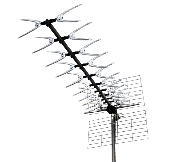

Vegyél egy sokelemes Yagi-t (>20elemes)...

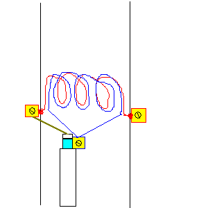

Csináltam egy sematikus rajzot az antenna bekötéséről, hogy érthetőbb legyen. Lehet-e az még probléma, hogy a telefon vezeték a koax mellett fut? Mert elvileg az ADSL csak 1Mhz-ig megy és a koax árnyékolt.

A bekötés jónak tűnik, különben sem az lehet a hiba, hiszen időszakosan az sem változik. Ha rosszul lenne bekötve, az máskor is okozna problémát. Viszont lehet a zavar bejutásának helye. Ez egy 240 (300) ohmos szimmetrikus tápvonalból készített 1:4 -es balun transzformátor.

Azért ezt a bekötést nem értem.Igaz,a hibához nem sok köze van.

Esetleg vannak itthon alumínium elemeim. Kb. 130cm hosszú és 2cm átmérőjű alucső és 6-8mm átmérőjű kisebb csődarabok.
Esetleg tudna valaki egy linket adni ahol találok egyszerűen megépíthető antennát 802Mhz-re?
(#) pucuka válasza Nanok hozzászólására (») Júl 21, 2013 /
A 2 cm -es esetleg jó lenne antenna gerincnek, a 6 - 8 mm -esekből lehetne elkészíteni az elemeket. De már a dipól hajlítása is elég babrás, és az egész eredménye is bizonytalan. Jobban jársz, ha veszel gyárit. Nem olyan drága, és nincs probléma vele.

(#) bodgabo válasza Leraz hozzászólására (») Júl 22, 2013 /
Azért nem érted, mert nem jól van bekötve vagy lerajzolva.
A tekercsek jobb oldali kivezetései fel lettek cserélve. A piros jobb oldali vége megy a testre, a kék jobb oldali vége pedig a "dipól" jobb oldali szárára. A bal oldali tekercsvégek jó helyen vannak.
Így valahogy.
(#) pucuka válasza bodgabo hozzászólására (») Júl 22, 2013 /
Inkább így:
(#) Nanok válasza bodgabo hozzászólására (») Júl 22, 2013 /
Nekem ez így gyári, szalag kábelből van, gyakorlatilag légmagos. Csak azért szedtem szét megnézni, mert rövidzárat mértem a két dipól között.

(#) bodgabo válasza Nanok hozzászólására (») Júl 22, 2013 /
Egyenáramúlag minden irányban rövidzárat kellene mutatnia, a coax tápvonal mindkét vezetője felé is.
