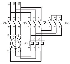

(#) Taky hozzászólása Júl 17, 2013 /
Egy egyszerű kérdésem lenne, amire nagyon kíváncsi vagyok már, mert konkrét választ még senkitől nem kaptam erre.
A kérdés: Hogyan kell csillag delta kapcsoláshoz a szükséges mágneskapcsolókat méretezni és kiválasztani? (mekkorárnak kell lenni a vonali, a csillag és a delta mágneskapcsollónak). Van erre valami képlet vagy elv?
Nagyon vároma válaszotokat!

(#) dB_Thunder válasza Taky hozzászólására (») Júl 17, 2013 /
Mágneskapcsolók meghatározó paramétere az általuk kapcsolható teljesítmény. Egyszerűen a motor teljesítményétől nagyobbat kell alkalmazni, és azt használhatod mind3 helyre (nem menjünk bele hogy csillagba menyivel kevesebbet eszik a moci)
Hogy mennyivel nagyobbat választasz az főleg élettartamra lesz hatással. Ott ahol a mocit percenként kapcsolgatják, akár mocitól 2x teljesítményű mágneskapcsoló is szükséges lehet.
(#) kadarist válasza Taky hozzászólására (») Júl 17, 2013 /
A főkapcsoló és a deltába kapcsoló mágneskapcsoló teljesítményének nagyobbnak kell lenni, mint a motor delta-teljesítménye, a csillagba kapcsoló mágneskapcsolónak pedig nagyobb teljesítményűnek kell lennie, mint a motor csillag-teljesítménye.

(#) pont válasza Taky hozzászólására (») Júl 17, 2013 /
A dolog egy kicsit bonyolultabb. Van egy mágneskapcsoló KM2 ami Y indít, ezt a motor Y névleges áramához ( haladja meg) kell választani. Y üzemben még behúz a KM1 de mivel ez "rövidzár" ide elég az előző 60%. Delta üzemben dolgozik a KM3 is, de mivel a terhelés megoszlik KM2-vel ezért ez egy köztes érték. Az LC3D12A jelű Y/D egység 11KW-ra úgy néz ki, hogy KM2=18A KM1=09A KM3=12A.
(#) Szirty válasza Taky hozzászólására (») Júl 18, 2013 /
Helló Taky!
Attól függ milyen kapcsolás. Lehet olyan ahol a hálózati kapcsoló a "teljes áramú", meg olyan is, ahol a "fél áramú" ágban van.
Ha pont kolléga által közölt kapcsolást nézzük, akkor KM2 és KM3 kapcsolók méretézésénél a névleges motor áram felét kell alapul venni.
A csillag kapcsoló (KM1) is méretezhető így.
A csillag kapcsolót a motor Y névleges áramához nem lehet méretezni, mert Y-ban a motor nem a névleges feszültségről üzemel, így nem fogja felvenni a névleges áramot. (a névleges áramhoz 690V-ot kellene kapnia, de csak 400-at fog).
Ahogy mások írták érdemes lehet egy kis ráhagyással dolgozni, de az növeli a költségeket, ezért nem mindig történik meg.
(#) pont válasza Szirty hozzászólására (») Júl 18, 2013 /
Itt a Y indítás áramánál arra gondoltam, hogy mivel Y kapcsolásban nem (mindig) tudja elérni a névleges fordulatszámot (terhelés típusától függően), a felvett áram akár 5-10 másodpercig is jóval meghaladhatja a névleges (delta) áramot, ezért jó ha a KM2 nagyobb mint a KM3. Persze ha mindhárom a I névlegeshez van, az sem jelent árban akkora különbséget. (Sőt annak idején amikor ezt tanultam még két mágneskapcsolós volt a Y-D, mert a DIL sorozatnak alapból volt annyi érintkezője.)

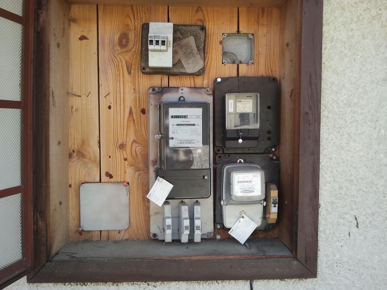

(#) erdgab hozzászólása Júl 21, 2013 /
Tiszteletem Uraim!
Segítséget szeretnék kérni egy problémámra.A mellékletben látható egy 1985 körül készült,az akkori áramszolgáltató által meghatározott méretű betáp szekrény,ami eredetileg a szolgáltató által meghatározott osztott kivitelű volt és az akkori szabványoknak,előírásoknak is megfelelt.Bekötéskor a szolgáltató szakemberei az elválasztó polcot kiverték,mondván,nagyobb a gumantáblájuk amin a mérő és az automaták vannak,nem fér be.Eredetileg az Ő meghatározásuk alapján a polcon felüli rész (ott most három automata van) az én oldalam,tehát elmenő oldal s azt rakok bele amit akarok.A kérdésem az lenne,hogy oda beszerelhetek e egy háromfázisú és egy egyfázisú dugaszoló ajzatot? Vajon mit mond erről az előírás?Vagy felejtsem el és oldjam meg máshogyan az ajzatok helyét és bekötését.Nem szeretném összerúgni a port a szolgáltatóval,ezért kérnék tanácsot.Köszönöm Uraim!
(#) .colin válasza erdgab hozzászólására (») Júl 21, 2013 /
Üdv. Én láttam olyan szekrényt ahol volt bár ott a szolgáltató rakta be.
(#) Rumcájsz válasza erdgab hozzászólására (») Júl 21, 2013 /
A "polc" választotta el a tulajdoni határt. Ha benne van az elválasztó lap, le van rekesztve, fölé nyugodtam tehetsz bele dugaljat. Nem szeretjük hogy ott van, mert általában a közelben lévő dugaljak és az elektromechanikus mérők "összefüggésbe hozhatók egymással". A szolgáltató úgy is tüzetesen meg fogja vizsgálni a réseket egy ellenőrzés során, nehogy lopótökös legyen a fogyhely. No, már ebből is látható, hogy a szolgáltató miért nem szereti a dugaljat a szekrényben!
(#) erdgab válasza Rumcájsz hozzászólására (») Júl 21, 2013 /
Köszönöm a választ,isten ments a lopástól.Eddig nem igazán volt szükségem a dugajakra azon a helyen,de most a mérőszekrény közelében,attól kb. 60cm távolságban kerül elhelyezésre egy doboz,melyben a kapuvezérlésem foglal helyet,ezen készülék tápellátása okoz némi gondot, s gondoltam,nem építek ki 15 méter kábelt,ha a szekrényből is megoldható lenne a táplálás.Ennyi lenne a történet,de inkább kiépítem semhogy a szolgáltató maceráljon.
(#) elektrorudi válasza erdgab hozzászólására (») Júl 21, 2013 /
Ha a plombált dolgokat nem bántod, akkor azt raksz bele, amit akarsz. A fogyasztásmérő után, a tiéd a hálózat, és ezzel együtt a felelősség is. Természetesen a játékszabályokat be kell tartani (pl. a kapcsolt áramot másra használni, mint amire adták, É.V. dolgok, stb).
HA beteszed az elválasztót, jogilag nem lehet belekötni. A műanyag tábla fölött pont el is fér és az elmenődet egy kicsit feljebb is lehet tenni. Onnan már külön légtér, azt szerelsz amit akarsz.
