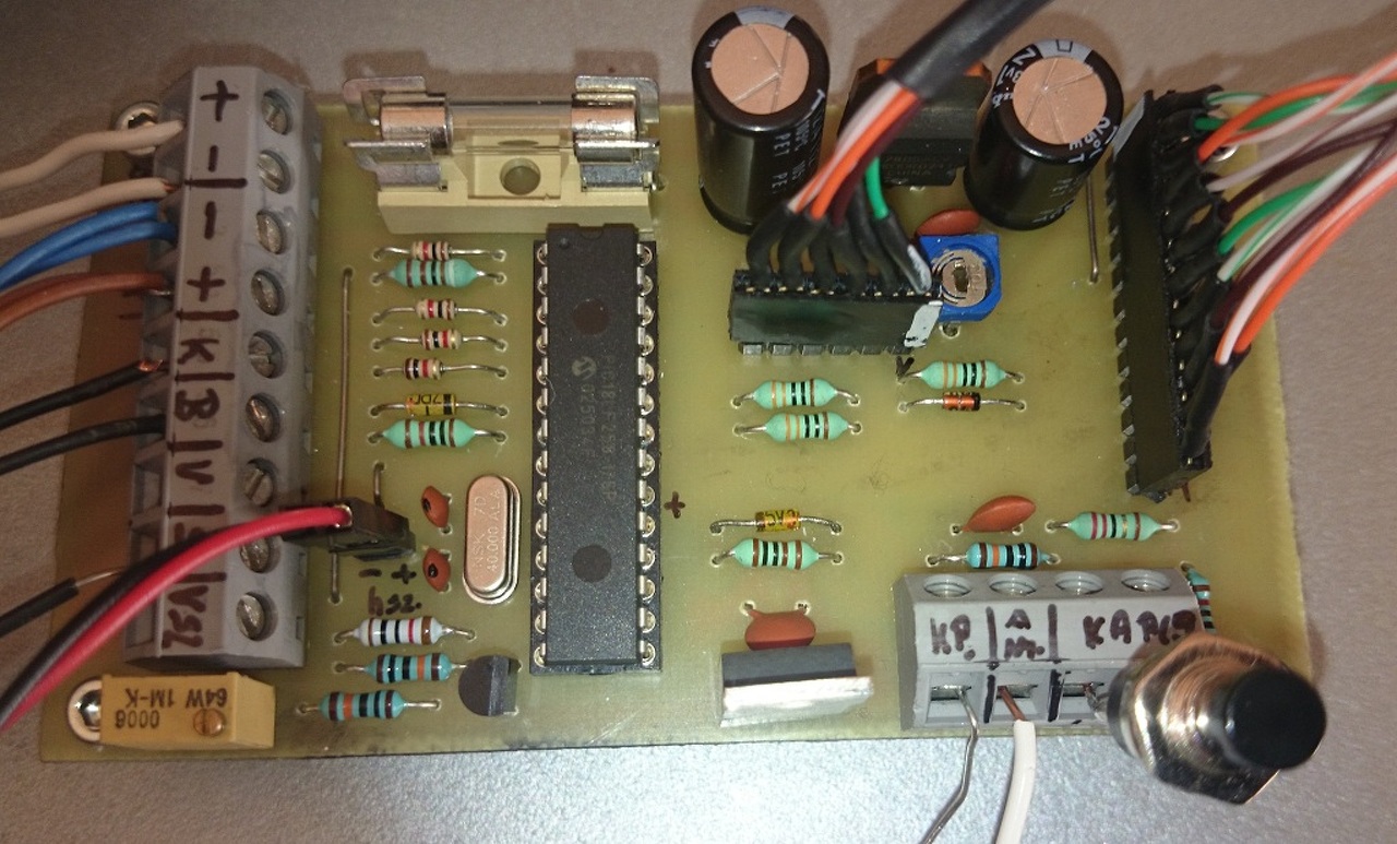

(#) Tertech hozzászólása Okt 18, 2014 /
AVR panel
Ez pedig majd a vezérlő..

Itt a kész projekt és nyákterv. Várom a kritikákat (az első munkám a flow-val). Kezdőknek rengeteg példa, minta van benne: AD, makro, interrupt stb.
Amit tud a kütyü:
-Kocsi motor hőmérséklet mérés, a kis vízkörbe, beállítható riasztási érték
-kiegyenlítő tartály vízszint figyelés, beállítható riasztási érték
-akku fesz figyelés,beállítható riasztási érték
-külső, belső hőfok,beállítható riasztási érték kinti hőfokra, pl.:jeges út
-nagyjából 20km/h óránál zárja a központit, ajtó nyitás után újra zárja ha eléri a 20km/h
(a figyelmeztetési értékeket csak a prg-ből lehet állítani!)
Ja mivel elfogyott az AD-ém, így marad refnek az 5V, ezért a hőmérséklet vissza jelzés nem valami pontos, de nekem jó.
Köszönöm Mindenkinek a segítségét, főleg aki időt szánt rám !
A hozzászólás módosítva: Okt 19, 2014
(#) Bakman válasza Baxi hozzászólására (») Okt 19, 2014 /
Kicsit átfutottam a programot. Makró van benne bőven. Kérdeznék is. Pl. a "VIZ_AD" nevű makróban van ilyen sor:
V_FOK = EREDMENY * 0.654
Ez működik rendesen? Mindkét változó Integer típusú, amiben csak egész számot lehet tárolni. a NYÁK tervet nem tudom kinyitni, de ami feltűnt a panelen, hogy a PIC táplábainál nem látom a 100nF -os kondit.
Ha használsz digitális bemenetet (nyomógombok), akkor igyekezz aktív alacsony polaritást használni, sokkal ellenállóbb a zavaroknak, mint az aktív magas polaritás. Magyarán egy ellenállással (én 1k -t szoktam használni) felhúzod a bemenetet tápfeszültségre és a nyomógomb húzza le a bemenetet nullára. Első munkának viszont egész jó lett.
(#) Baxi válasza Bakman hozzászólására (») Okt 19, 2014 /
Hi
Nálam működik, nincs vele gond.
Ahogy Én próbálgattam az egész számokig elossza, a tizedeket meg lehagyja. Ami a pontatlanság miatt annyira nem is érdekel. Az összes hőfok kijelzést így oldottam.
Kivéve a feszültség mérést ott pontos vissza jelzést akartam.
A kondi közvetlen a pic lábainál vannak, alulról a VDD és a VSS lábaknál.
Az aktív alacsonyt pedig megszívlelem majd, a félhúzást itt is ellenállásokkal illetve a prell miatt kondi is van rajta. Bízok benne hogy nem lesz vele baj.
Köszi a tippet/tanácsot!
