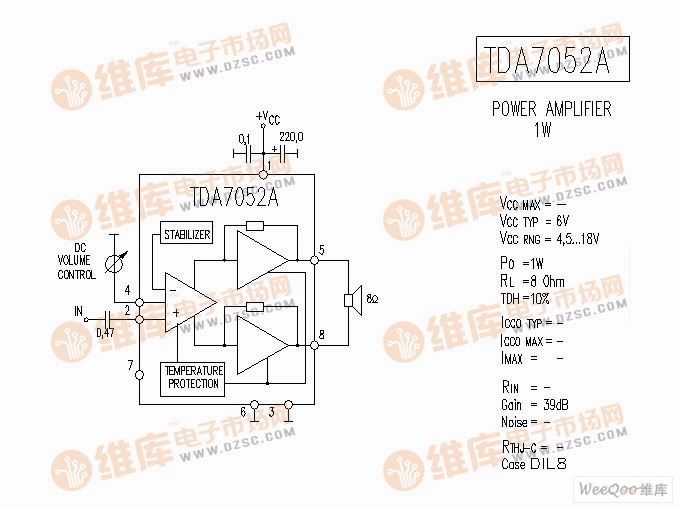

Szükségem lenne egy kis végfokra, ami 5V-ról megy, és a hangkártya kimenetét erősítí fel 4ohmos hangszóróra. Nem kell nagy hangerő, csak hogy megszólaljanak rendesen a hangszórók, mert így natúrban a hangszórót rákötve a hangkártya kimenetére oda kell tenni a fülemet a hangszóróra, hogy halljak valamit.
Max 1W elég lenne szerintem, még sok is.
Köszi.
(#) Ge Lee válasza melorin hozzászólására (») Júl 22, 2013 /
TDA2822, egy tokban sztereó, minimális külső alkatrészigény, 3V-ról már megy. Lomex-ben 259Ft.
(#) xdrive válasza melorin hozzászólására (») Júl 22, 2013 /
Üdv! Egy TDA 7052A-val felépített kapcsolás pont megfelelne a célra.
Internetről egy általános kapcsolási rajz: Link
Ráadásul feszültség vezérelt a hangerő így nem lesz zavar sem. Arra figyelj, hogy kettő kell belőle, ha sztereóban szeretnéd.
