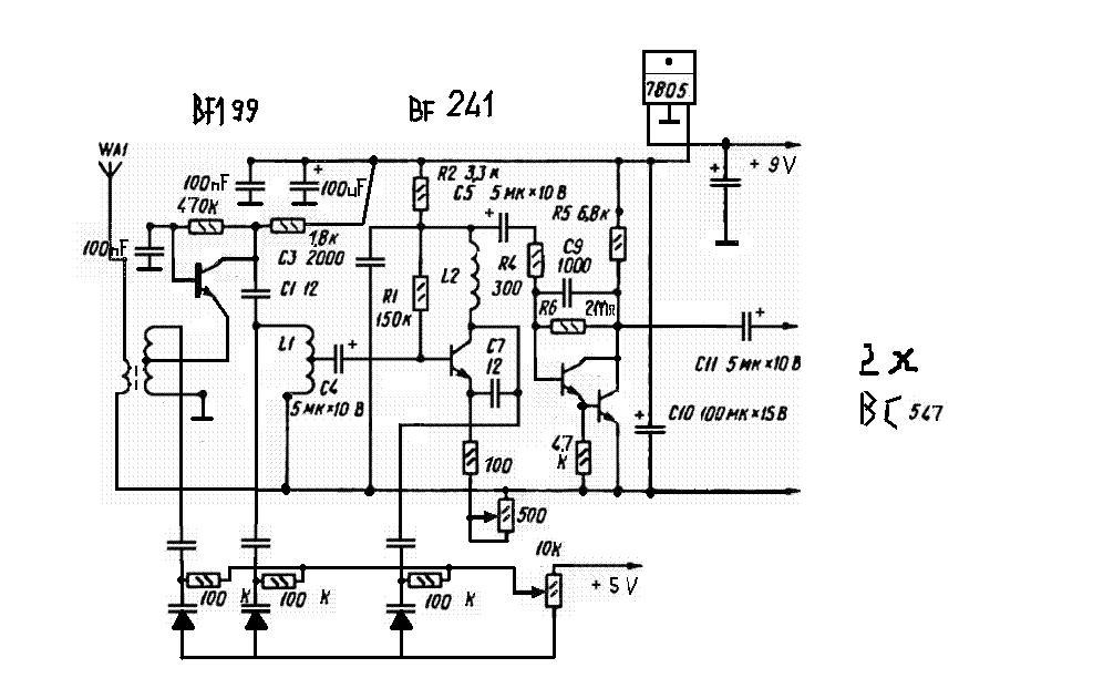

Sziasztok! Megépítettem ezt: FM adapter VEF 202.höz. Mindössze kettő darab tranzisztor! Amarra az életképtelen kacatra, amirűl eddig beszéltünk, sok időm elment, és még mindig azt állítom, hogy vicc az az oszcillátor kettő tranzisztorral, ellenállások nélkül. Nálam semmilyen tranzisztorral nem működött. Már szétszedtem, kellett a próbapanel emennek az orosz csodának. De viszont tudnak ezek az oroszok! Príma primissimus! Minden nálunk fogható adó bejön rajta egy mindössze 60 centis vezeték antennával, olyan hangerővel, hogy a Sokolt teljesen kihajtja. Még egy kicsit finomítanom kell rajta, hogy varicappal lehessen hangolni, mert most egy 7-35 pF kerámia trimmer van rajta, ez így nem lesz jó állomáskeresőnek. Esetleg eléje egy antenna erősítő, (próba) mert nem tudom, milyen lesz, ha mozgatom a rádiót. Talán egy stabilizátor is kell neki, mert telep merülésre elhangol. Rövidesen mehet bele a Sokol-ba. Tekercsadatok: L1: 2+3 menet, L2 5 menet 0,8 mm-es zománchuzal 5 mm átmérőjű fúrón elkészítve. Ajánlom mindenkinek, aki régi csak AM rádiójába be szeretné tenni az FM-et.
A hozzászólás módosítva: Júl 22, 2013
(#) fecameca válasza fecameca hozzászólására (») Júl 23, 2013 /
Nem tudom, még mi lesz vele, a kis önző: Csak saját külön telepről hajlandó gerjedés nélkül, szépen szólni. Még a 7805 és 1000 µF sem segít rajta. Van itthon egy csoda nagy kondenzátor, a fiam hozta, azt mondta az autós dübörgőkbe tesznek ekkorát: 28000uF. Na még akkor is gerjed felhangosítva, ha ez rajta van! A rajzon szereplő komplett rádió igen szerény végfokkal rendelkezik, most már tudom, hogy miért. Mert nagyobb hangerőnél mindenképpen begerjedne. Érdekes a nagyfrekis tranzisztor bázisán az az elkó. A nélkül nem szól. Nanofarados nem jó oda, csak 10 mikró! Így meg már az első tranzisztor érzékeny a hangfrekire, és az éterből is összeszedi a brummot, ha tápról megy, (Akár az AM-es reflex vevők.) csak teleppel tiszta, méghozzá saját külön teleppel. 9V alatt rohamosan csökken az érzékenysége, 5V-ról már éppen csak szól, kilencről viszont harsány gerjedés kíséretében találja meg az adókat. Egyébként ez mitől nem szupreg vevő? A hangján hallom, hogy ennek a adók közt nincs zaja, hanem gerjedéshez hasonló nyikkanással szinkronozza rá magát. Aki FM adaptert akar, inkább vegyen egy TDA7088-at tartalmazó kis kínait, mert ez állati hangokat ad ki magából amikor begerjed. Komolytalan gyerekjáték ez is. Normális készülékbe nem lehet beépíteni.
A hozzászólás módosítva: Júl 23, 2013

(#) Gabi válasza fecameca hozzászólására (») Júl 23, 2013 /
Érdeklődve, bár csendben figyelem a "kínlódást". Már ne értsd félre.
Sajnos szerintem ez pont az az áramkör, amire elég ha ránézel és már elhangolódik, gerjed stb. Kicsit csodavárásos áramkör.
(#) fecameca válasza Gabi hozzászólására (») Júl 23, 2013 /

(#) _BiG_ válasza fecameca hozzászólására (») Júl 23, 2013 /
Hm, ha hozzászólhatok, akkor kérdeznék.
A táp hidegítését kerámiakondenzátorokkal megoldottad? 10nF, 100nF...
Mert az elkók erre nem alkalmasak! Gyanús, hogy a gerjedést káros visszacsatolások okozzák, amiket a tápegység okoz, hiszen ha nincs jól hidegítve, akkor váltóáramúlag nem földpont a tápfeszültség - a belső ellenállás miatt.
(#) fecameca válasza _BiG_ hozzászólására (») Júl 23, 2013 /
A végfok gerjeszti be hangfrekvenciásan egészen mélyen, úgy, hogy brrrr, vagy csak kattog, hangerőtől függ. Amúgy tettem 100 nF-ot, külön tápról, vagy telepről táplált erősítővel nincs probléma. De már nem foglalkozom vele. Tudom, mit tud? Erre voltam kíváncsi. Ha nem hangolódna el, és nem gerjedne össze az erősítővel, nekem nagyon tetszik a hangszínezete. Függetlenül attól, hogy a Class FM-et nem hozza, a többi, főleg a 3 közszolgálati adás itt nálam tisztán bejön. Tápegységről nem használhatom, mert akkor búg, teleppel is egy helyben kell hagyni, mert nagyon érzékeny a mozgásra. Fülhallgatóval lehet, hogy még hallgatom, de muszáj neki a 9 volt, nem tudom, a rajzon hogy működik nekik 3 voltról, annyiról az enyém meg se nyikkan. 6 és 8 volt között van egy olyan helyzet, amikor egyáltalán nem gerjed, és még veszi az adást. Még gondolkodom rajta, bedobozoljam- e kis fülhallgatós rádiónak?

(#) pucuka válasza fecameca hozzászólására (») Júl 23, 2013 /
A gerjedésben valamilyen földhurok lesz a ludas. Az ilyen gerjedést nem lehet megszüntetni a világ összes szűrőkondenzátorával se. Vizsgáld végig a földek rendszerét.

Szerintem inkább az a "baj", hogy nem tudsz belerakni eredeti orosz alkatrészeket, és a mostani jó minőségű alkatrészekkel beleviszed a hibát az áramkörbe. Illetve működik, csak a tapasztalt jelenségekkel együtt. De mint írod, van 6-8V tápnál olyan eset amikor tökéletes. Ez nem kivitelezhető?

(#) _BiG_ válasza fecameca hozzászólására (») Júl 24, 2013 /
Van benne valami, hogy az alkatrészek ludasak. Eszembe jutott, hogy olvastam ilyesmiről, de ez még a "lámpás" hőskorszakról szólt. Az akkori csöves rádiókban ('20-as évek) gyenge, kis erősítésű csövek voltak, nagy belső kapacitással (emiatt még neutralizálni is kellett). Ezek a rádiók sok csővel működtek, a kis erősítés miatt. Amikor kijöttek a nagy erősítésű "bárium csövek", nagy emisszióval, nagy meredekséggel, akkor nem lehetett betenni őket a régi rádiókba, mert gerjedtek, brummosak lettek. Ki kellett alakítani a jó árnyékolásokat, figyelni kellett a huzalozásokat, gondoskodni kellett a jó szűrésről - hidegítésről.
Szerintem a mai, kis kapacitású, nagy erősítésű tranzisztorok ezt a kapcsolást érzékennyé teszik a gerjedésre.
Amúgy a kapcsolásban eredetileg két egyforma tranzisztor volt! K159NT1E
Illetve egy tokban két tranyó. Az erősítése: >80 (de hogy eléri-e a 100-at? nem hinném). Kapacitása 4-5 pF.
A BF241 erősebb (125 is lehet az erősítése), kisebb a kapacitása, nagyobb a határfrekvenciája.
A BC547 meg erősítésben 110-el indít, de felmehet 300-ra, max a 800. Kicsit sok ide...
Érzékeny lesz a rádió a káros visszacsatolásokra! Javallott kisebb erősítésű tranyókat használni és egyformákat.
(#) gtk válasza fecameca hozzászólására (») Júl 24, 2013 /
Ahogy _BiG_ irta nagy a tranyok erositese. Az emmitter ag(ak)ba kapcsolt ellenallassal allithatod. Nehany 10..100 ohm.

(#) fecameca válasza gtk hozzászólására (») Júl 24, 2013 /
Na, sikerült megszüntetnem a gerjedést. Ezekkel a tranzisztorokkal, és ellenállásokkal 6Volt kell neki, 9 ről nagyon gerjed, és már 5 ről nem szól. Nem tudom, hogyan működik az övék 3 voltról, igaz az nem a VEF adapter, hanem a legelső, kis keretantennás. Én még ráadásul össze is kevertem, hol ezt, hol a másikat néztem. Veszem észre, nem egyformák az ellenállások a kettőben. Ekkor viszont kell neki egy antenna előerősítő, mert amikor nem gerjedős, már nagyon gyéren szól. Annak viszont hangolt körök kellenek a ki és bemenetére, különben begerjed. Azokra is rá kell tenni a varicapot, és megcsinálni az együttfutást, mert ahogy a rajzon van, csak a sáv felét veszi, lehet folyton trimmert tekerészni, eredetileg OIRT sávos volt, oda elég volt egy széles sávú bemenet sávközépre, de a CCIR már 20 MHz, ennyit nem visz át, minden adóhoz hozzá kell hangolni az antenna kört. Erre a 7806 által táplált 6 voltos telepre tilos további hangfrekvenciás erősítő tranzisztort rákötni, különben betorzít, begerjed. Az antenna pontos beállítására nagyon kényes. Néhány gyári készülék is allergiás az antenna pontos irányba állítására. Lassan már többe kerül a leves, mint a hús? Ennyi erővel már szupervevőt is építhettem volna? Higgyétek el, amikor jól van beállítva, olyan csodálatosan tiszta a hangja, mintha élőben hallanám a zenekart a szobámban. Valami elvarázsolt engem a hangjában. Úgy, mint egyeseket a csöves erősítők hangzása. Van benne valami különleges, főleg a basszus, a dob, és a vonósok hangja csuda élethű, és azt nem a rákötött erősítő produkálja, hanem a jel demodulálásának a különleges, egyedi módja. Ugyanúgy tetszik a beledugott fülhallgatón. A csuda tudja, miért, de szebben szól, mint a többi rádióim, kivéve talán a hifit. Nem tudom, talán még sztereo dekódert is megkísérelek egyszer ráakasztani, majd ha az antenna körök is varicaposak lesznek, mert egyelőre trimmerek vannak, de nem sokáig. most már be kell fejezni, ha már ennyit kínlódtam vele. BF 199? Abból építettem elébe előerősítőt. Csak földelt bázisú módban nem gerjed be, de muszáj, mert jelentősen megdobja az érzékenységét. Hát ez van. Én nem az ellenállásokkal, hanem a tápfeszültséggel játszottam be, hogy ne gerjedjen. Különben is stabilizálni kell mindenképpen.

(#) Gabi válasza fecameca hozzászólására (») Júl 25, 2013 /
Egy kicsit kihúzom magam, mert úgy látszik kicsit igazam lett A mai tranzisztorok határfrekvenciája, kapacitása, bétája sokkal "jobb", mint az akkoriaké, ezért gerjed stb. A 78XX-ról is sokan hiszik, hogy tökéletes lesz vele a tápellátás, és ilyenkor derül ki, hogy mégsem, pláne ilyen alkalmazásokban.

(#) fecameca válasza Gabi hozzászólására (») Júl 25, 2013 /
Készen van. Többet nem tudok tenni érte. Ahogy be lettek hangolva a rezgőkörök, már az 5 volt is sok lett. Meg kellett toldani az emitterben a 100 ohmot. De most már jobb a szelektivitása. Szép hangja, és jó érzékenysége meg pont a gerjedési határra állítva van neki. Adóra ráhangolva megszűnik az a kis gerjedés. Ja, eddig nem szóltam nektek a hangfrekiben a darlingtonról. Eleve így építettem meg, de szerintem kell bele, mert különben nagyon halk lenne. Így lehet hallgatni fülhallgatóval egyedül, vagy erősítőn keresztül kihangosítva. Állítom, hogy néhány gyengébb eresztésű 10,7 MHz-es rádiót lealáz.
