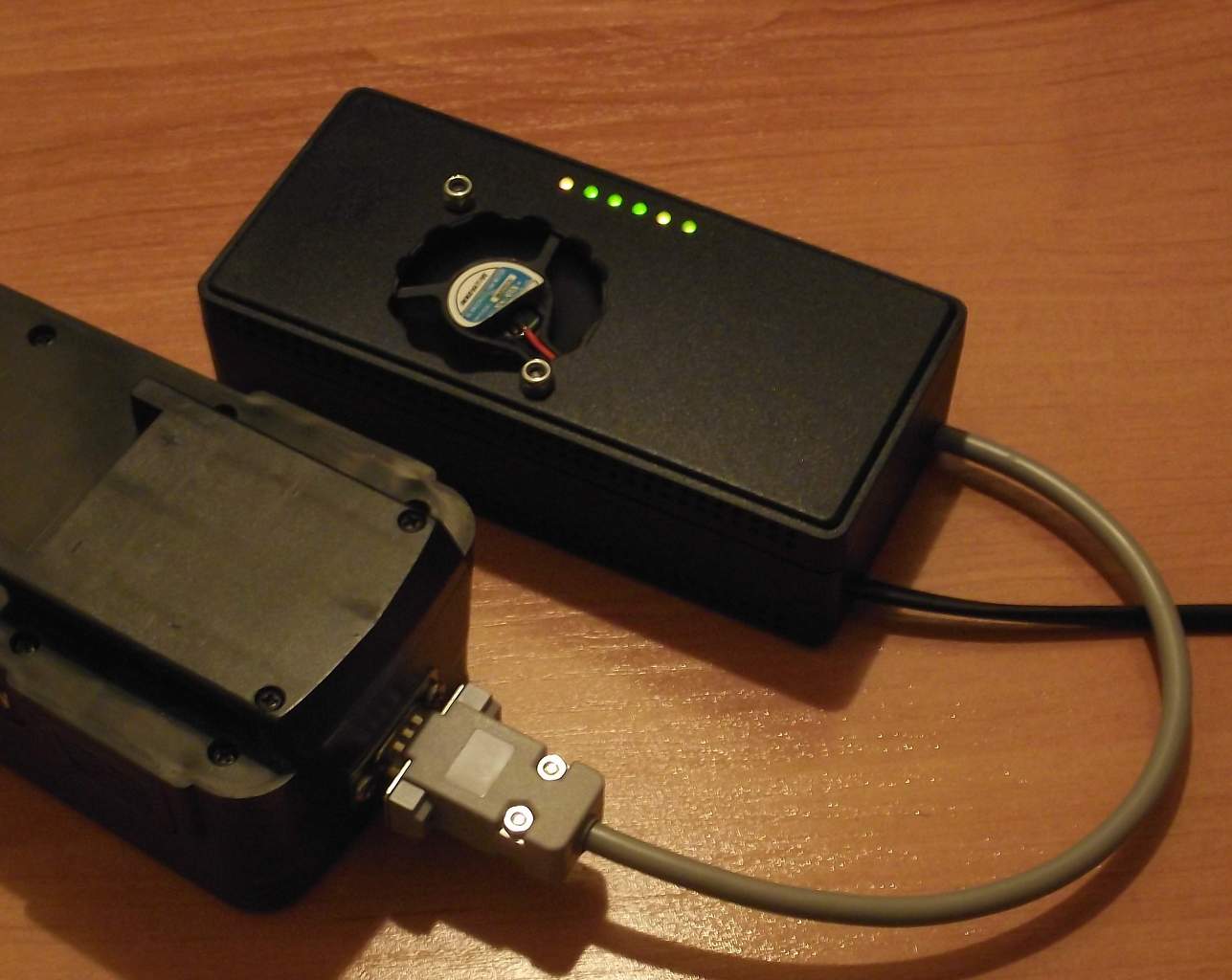

Nem nagy valami, de közzé teszem. Biztos ismerős az érzés, amikor előveszi az ember az akksis cuccát hogy dolgozzon vele... ...és álltában lemerült, pont amikor kéne. Pár év múlva meg méregdrágán lehet új akksit venni, vagy kuka. Nekem most érett meg az új akksi. DE NEM VESZEK MÉG EGYSZER! 24V-os a cucc. Vettem műszerdobozt, vettem 230V-os li-ion cella töltő paneleket (6db), 18650-es cellákat (6db, bemérve 1100mAh, szóval ne dőljetek be az oldalán lévő nagy számoknak!!!), venti, dc-dc a ventihez, fúrtam, faragtam... Ez lett belőle. Még hiányzik a ventiről a rács. A töltő mindig balanceresen tölt, nem gyorstöltő! (Ugye nem kell ecseteljem ez miért is jó?) Egy este alatt mindig feltölt, nem állok mellette. Amelyik akksi még tölt piros, halványodik, ha kész zöld a ledje. A barátom fúrójának akkuiját is át alakítottuk. Azok csak 4 cellát kaptak. Ugyanezzel a töltővel töltődik az is. Az üres cellák helyén mindig zöld a lámpa. A 4,8V-os, átalakított rúdcsavarózóm 1 cellája sem gond. Mindent visz, mint a piros 7-es!

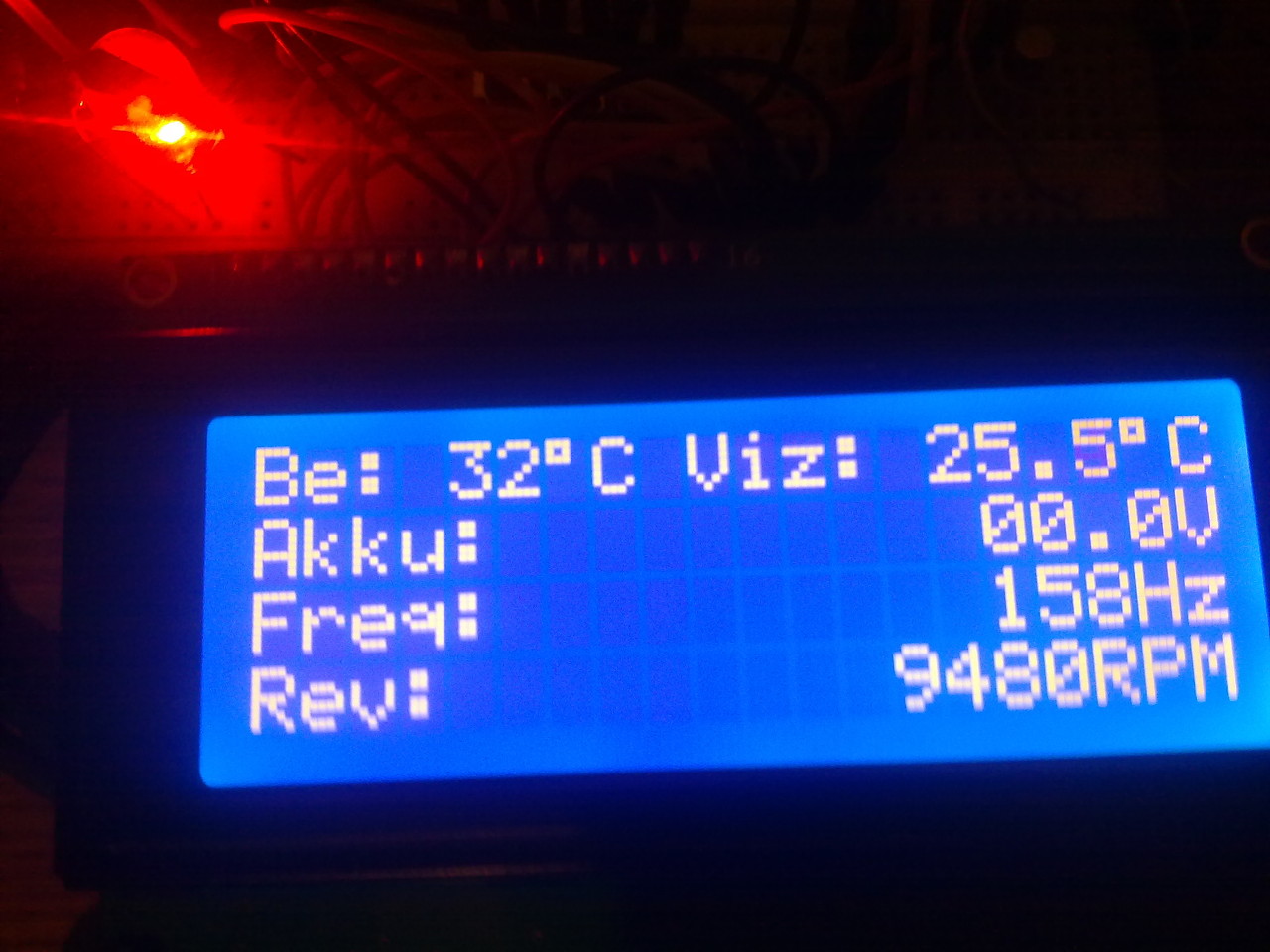

Mai munka : fordulatszámmérő hitelességi tesztelés. Szerintem elég pontos, maximum +-1Hz-et téved de azt is azért mert még légdzsungelben van összekötve breadboardom.
Több képet tudnál feltenni a cuccról? Mert így csak két dobozt látok, amiből az egyik fekete, a másik meg fekete. A jobb oldali képen egy darab töltő van? Hol vetted? A cellák rögzítését hogy oldottad meg? Hasznos cucc!
Köszi! Reménykedtem benne hogy egy szóbeli vállba veregetést megér. Ennyi képet csináltam a cuccról. Nincs több.
A bal oldali az fekete doboz, az akksi, a jobb oldali fekete doboz a töltő működés közben. Jobban megfigyelve lehet látni rajta, hogy már csak 2 cellát tölt. Csak inspiráció miatt tettem fel, nem cikket írtam. Csak azért tettem fel, hogy mindent meg lehet oldani olcsóbban, és jobban. Csak azért, hogy elgondolkozzanak az emberek... A megvalósítást mindenkinek a saját kreativitására bízom. Úgy is minden akksi más formájú, mindenkinek meg van a kedvenc műszerdoboza. Már nem szedem szét néhány fotó kedvéért. A jobb oldali fotón 1 cella töltője van. Kínából rendeltem. Egy rakással maradt rám egy becsületes megrendelő jóvoltából. Az apróhirdetések között megtalálható.

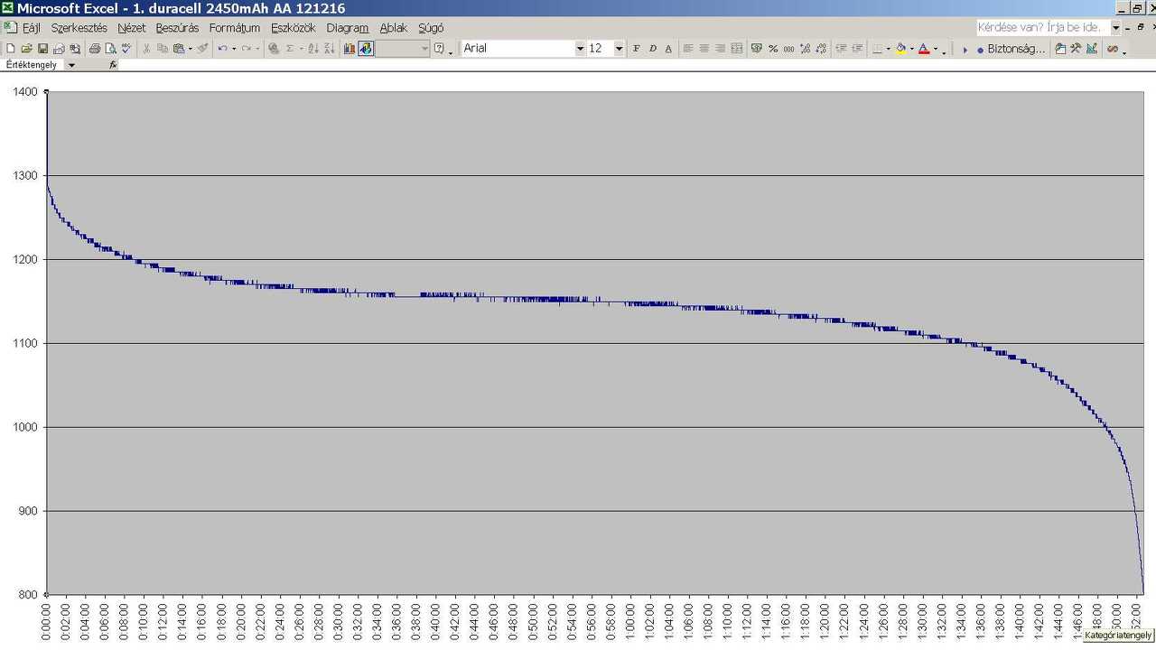

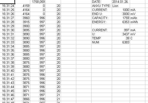

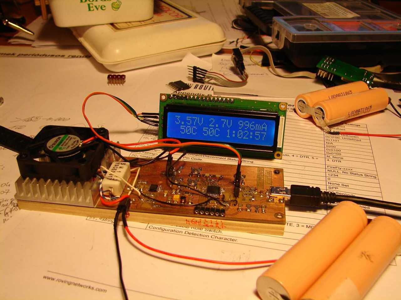

Elég sok NiMH akkumulátor volt/van itthon és folyamatos a küzdöttem azzal a problémával melyik használható még. Volt olyan, hogy a frissen feltöltött akkumulátorra a fényképezőgép 10 fénykép után mondta azt, hogy neki ennyi elég volt, holott az akkuval 1 évvel azelőtt 200 képet tudott csinálni. Emiatt építettem valamikor 2012-ben egy akkumulátor kisütő "kézi készüléket", hogy végre tudjam melyik akkumulátorra lehet számítani.Jelenleg éppen használom, bontott laptop akku mérésére, erről jutott eszembe, hogy felrakjam. Ez egy ATMEGA8-ra épül amiben szoftveres USB van, a PC-n egy Delphiben írt "host" programból lehet vele kommunikálni. Kiválasztható az akkumulátor típusa (Li, NIMH), be lehet állítani a kisütési végfeszültséget, a kisütési áramot, illetve azt, hogy a hűtőbordán lévő ventilátor melyen hőmérsékleten kapcsoljon be illetve ki. A "host" program a Start gomb megnyomásakor elindítja az Excelt és másodpercenként elmenti az időt, az akku feszt, áramot, illetve a hűtőborda hőmérsékletét. A mérés után pedig diagramot lehet készíteni a mérési adatokból. A kisütő/kapacitásmérő PC nélkül is működőképes, mivel egy régebben - debug célból - készített sorosan vezérelhető 2x16-os LCD-t is meg tud hajtani és a panelen lévő nyomógombokkal lehet az üzemmódok között lépkedni. Rossz szokásomnak megfelelően nincsen dobozolva.
Aki utánaépítené, annak privátban tudok segíteni.
