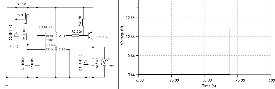

Hello! A táptól jobban elválasztott kapcsolást a következőképpen lehet készíteni. (Persze az 556-nál is el lehet ugyan így járni, de legyen egy másik alternatíva is..) üdv!
Hello! Fogalmam sincs mire használod ezt a kapcsolást, de ez már megint egy tipikus "kishibás" BSS kapcsolás. A hiba az, hogy a monostabil kapcsolásnál az R1/C1 adja a triggert az időzítő indításához. 1M/1n az 1ms időt jelent. Ha ennél a táp felépülése lassabb, akkor nem fogja indítani az áramkört. Ha ennek az áramkörnek a tápját egy kapcsolóval kapcsolod, akkor működni fog. De ha egy pufferkondira lesz rákapcsolva, és pld a 230V-ot kapcsolod amire indulnia kell, biztos lesz a sikertelenség. Vagy is az 1nF helyett, inkább 1µF-at kell használni.
Egyébiránt nem kell monostabilt használni, mert egyszerű bementi fokozattal is célba lehet érni és akkor ilyen probléma nem léphet fel. (A DISC lábat nem kötelező a GND-re kötni, csak a TINA nem szereti a bekötetlen lábat, így meg nem zavar..) üdv! A hozzászólás módosítva: Júl 29, 2013

Megépítettem a képen látható kapcsolást.Szinte tökéletesen működik. Egy gondom van vele, olyan húszból egyszer, behúzott relével indul. Ami elég idegesítő, mert már beépítettem a helyére (egy idő után kaput csuk be) teljesen kiszámíthatatlan random módon csinálja. Mi lehet a gond? A kapcsolást alufóliával leárnyékoltam. A tápfeszt stabil IC-vel kapja. És mégis Azt hiszem valami kondi kellene valahová. De milyen? És hová? Hogy lehetne stabillá, üzembiztossá tenni?Köszönöm! |
