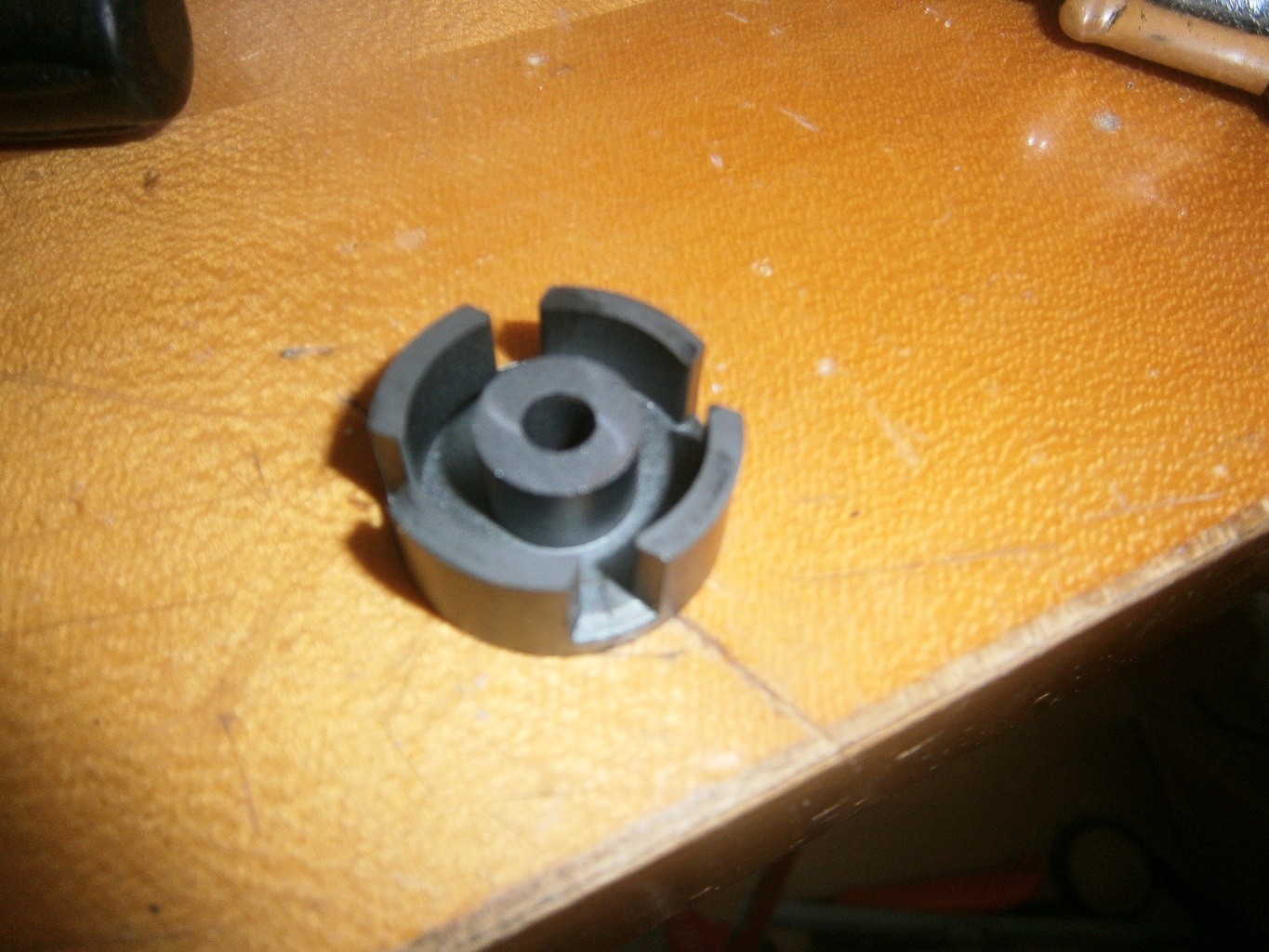

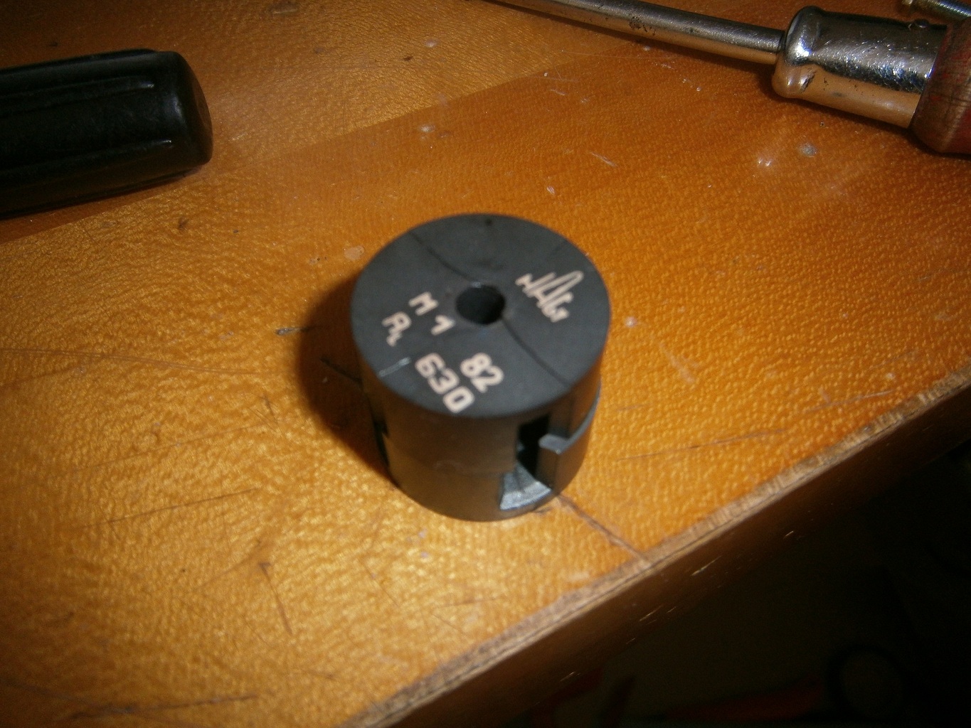

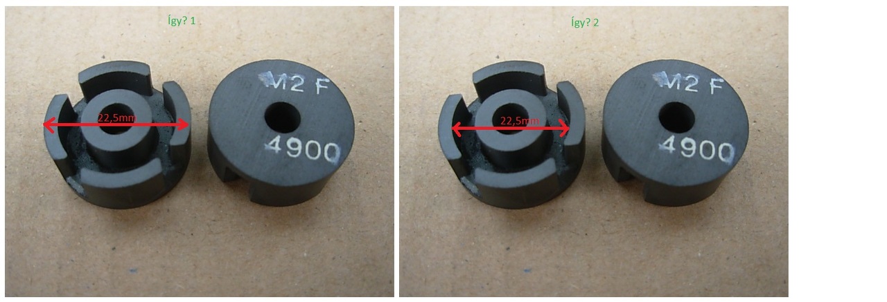

Ezt lehet helyettesíteni egy másik tekercsel? Ez milyen feladatot lát el? Ez van a tekercsre írva:Rl 630 Mert ahogy nézegettem meg van repedve. Lehet ez lesz a hibája.
Ennek mi a pontos megnevezése?
(#) asdasd. válasza Directors hozzászólására (») Júl 13, 2013 /
Az lehet az inverter trafója. Vasmagot kell szerezni, a tekercset benne nem kell bántani.
(#) Directors válasza asdasd. hozzászólására (») Júl 13, 2013 /
De ugyan ilyen vasmagot szinte lehetetlen találni.
Vannak nekem itthon vasmagjaim de mind máshogy néz ki és a méretei sem azonosak ezzel.
Miben lehet a legkönnyebben találni vasmagot ami ebbe is jó lehet?
Ahogy szedtem szét még jobban szétesett a vasmag.
A hozzászólás módosítva: Júl 13, 2013

Biztos találsz, mondjuk lomex -nál de szerintem itt a hestore ban is....
Közben utánalestem sajnos egyik helyen sem találtam viszont tme nél igen, átmérő alapján találhatsz,
ha jól összeszorítod a mostanival is menni kell ha nincs miszlikbe törve, bár rosszabb hatásfokkal egy picit.
(#) Directors válasza Directors hozzászólására (») Júl 13, 2013 /
Köszi frob.
Amik itt vannak méretek azok mely méretei a vasmagnak?Bővebben: Link
A második méret ami ebben az esetben 17mm az minek a mérete?
(Valamennyire össze tudom szorítani például szigetelőszalaggal. Ez nem tudom mennyire működőképes dolog. A képen amit kettő hozzászólással ezelőtt linkeltem azon látod mennyire eset szét. 4 felé esett.)

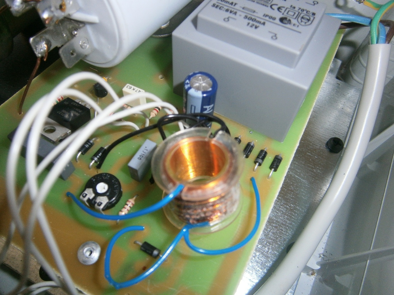

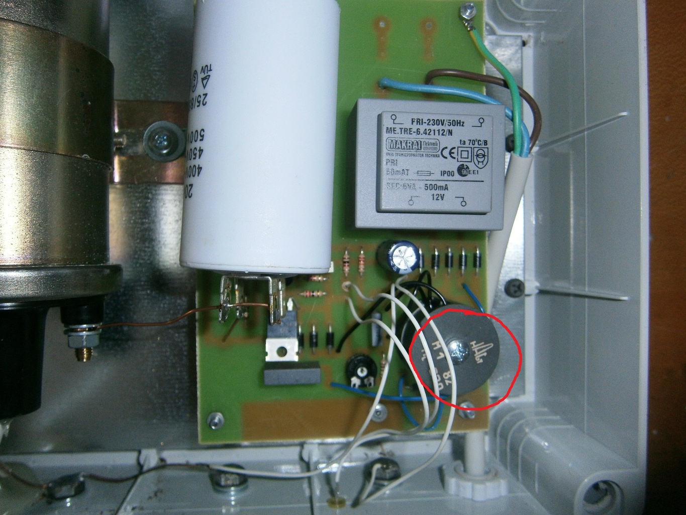

(#) Antennaman válasza Directors hozzászólására (») Júl 13, 2013 /
Tehát nézzük sorjában! Működik minden bekapcsoláskor csak idővel abbahagyja. Akkor a Tirisztor vagy TRIAC ( ami ép van benne) az tuti jó, az oszcillátor tranzisztora is jó, sőt a vasmag az-az fazék vasmag is jó csak egy kicsit lett másabb az induktivitása azzal, hogy elrepedt. Illeszd össze vagy ragaszd meg és kész, lényeg, hogy stabilan álljon ne lötyögjenek a részek!
Ezután a nagy szürke kondenzátoron mérj feszültséget, sacc. olyan 200-300V egyen feszültség bizonyára létrejön rajta csak a kisülések ütemében vissza is esik. A töltődés elején mindig mélyebb hangon fütyül az oszcillátor mint amikor már feltöltődött a kondenzátor ez is ciklikus a kisülés ütemében. Ami rossz lehet szerintem is a trafó primere már át csattog és ennek cseréjével meg táltosodik a szerkezet. Nekem olyankor kezdett sziszegni folyamatosan magasabb hangon az oszcillátor, amikor meg is szakadt a kimeneti trafó primere a sok áthúzástól. mert ilyenkor ózon is keletkezik az meg megeszi a rezet. (ezt szakszerűen jobban le tudná írni aki mélyebben foglalkozott az elektrokémiával).
Amúgy ránézésre elég jól kivitelezett kisipari "maszek" készülék, tehát kiforrott technika mert látszik, hogy sorozatban készítették.

(#) k_h válasza Directors hozzászólására (») Júl 13, 2013 /
Nemvalószínű, hogy a gyújtótrafóval van gond. Valahol az inverteres részben lesz gond. Általában az elektrolit kondenzátorok szoktak így szívatni, de a képen a tápfesz szűrőn kívül mást nem látok. Érdemes lehet megnézni az inverter tranzisztorát, de lehet időszakos zárlat a töltőkondiban is. Vagy valamiért az inverter rész gerjed be. Akkor ott kell valami ellenállás értéket variálni.. főleg ha törött a vasmag akkor megváltozhatnak a paraméterek...

Ne találgassatok, kérdezzetek meg engem, ha valamit nem értetek a készülékkel kapcsolatban. Ez egy AHV 2005 tipusú villanypásztor feszültségadó MEEI H15560 Számon van engedélyezve. Én terveztem, Én gyártom, ezres tételben. Írhattok privátot is.

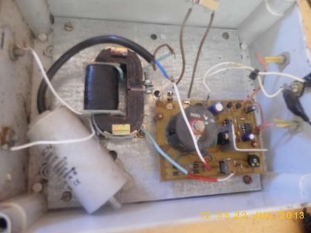

(#) spirik hozzászólása Júl 22, 2013 /
Szép napot mindenkinek .
Szeretnék segítséget kérni,hogy a tekercset kitudom -e cserélni autó trafóra mert nincs elég szikra.
A segítséget előre is köszönöm szépen.És melyik vezeték hova fog kerülni .

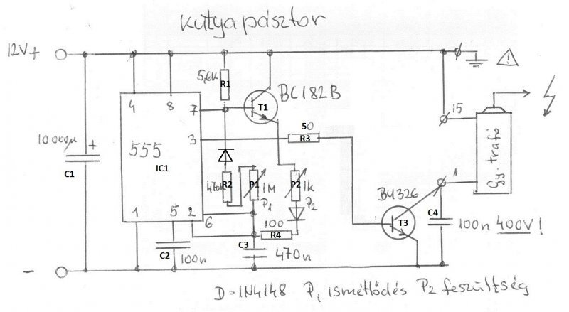

(#) kozso31 hozzászólása Júl 26, 2013 /
Sziasztok szakik:Lenne egy olyan kérdésem,hogy a mellékelt rajzot elkészítettem és nekem az RI az 1m ohmos és mindig tönkre megy.Tudna e nekem ebben a kérdésben valaki választ adni előre is köszönöm.
(#) kadarist válasza kozso31 hozzászólására (») Júl 26, 2013 /
Cseréld ki 2 vagy 5W-os, 1Mohm-osra. Így majd nem megy tönkre. Nagyfelbontású rajz.
