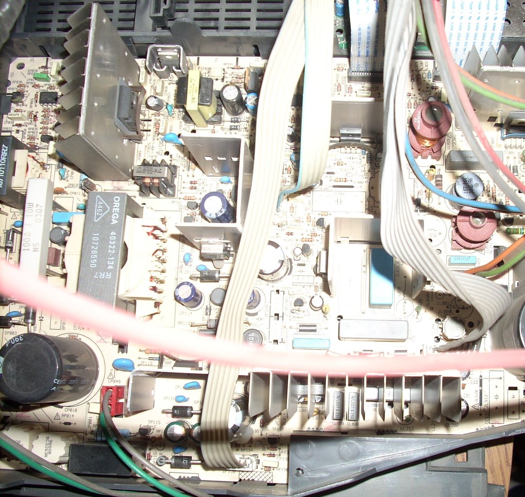

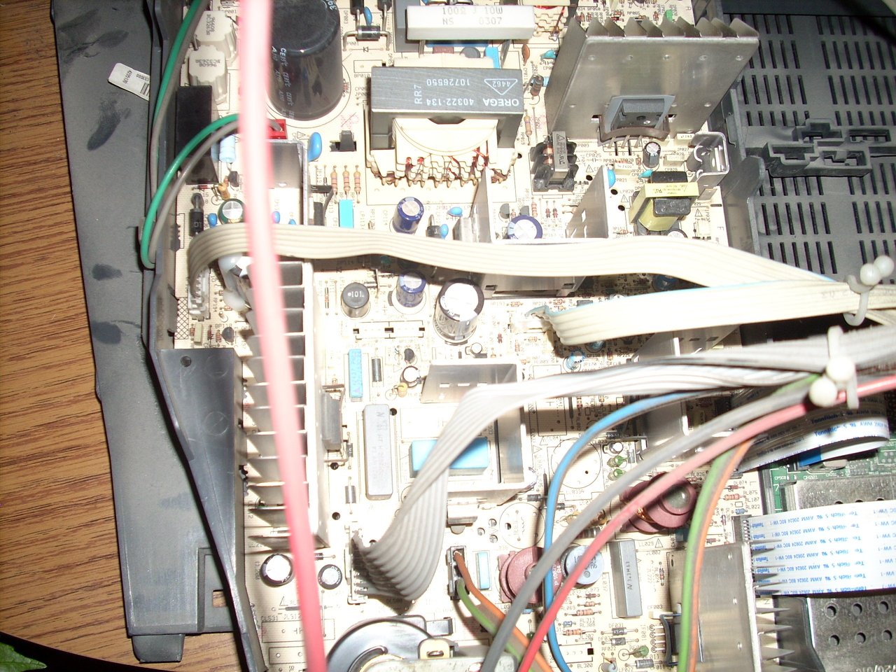

(#) Helldrinker válasza eyess hozzászólására (») Júl 26, 2013 /
szerintem nem ez az, este majd töltök fel képeket miután a púpos kondikat kicseréltem , csak az a baj hogy itt nem a tv jön házhoz hanem én megyek ,,, ez a tv az állami gondozott gyerekeké meg a telefunken is , és nincs keret új tvre , ezért próbálom meg én megjavítani , mert ismerősöm a nevelő szülő, és nagyon rosszak tudnak lenni a gyerekek ha nincs ami lekösse a figyelmüket.
(#) Helldrinker válasza Helldrinker hozzászólására (») Júl 26, 2013 /
még forrasztás elött

akkor megpróbáltam és sry, max összedobok egy samsung 55 cm-set nekik (abból úgyis javítottam már vagy 4et)
am icc21es a chassis és ezeket találtam:
http://mail.hqelektronik.hu/pipermail/szerviz/2010-January/103777.html
cl030 és cl031 (0.144uf 2kv) az elsőről csak azt tudom hogy 510nf , a második értéket kellene kideríteni még
