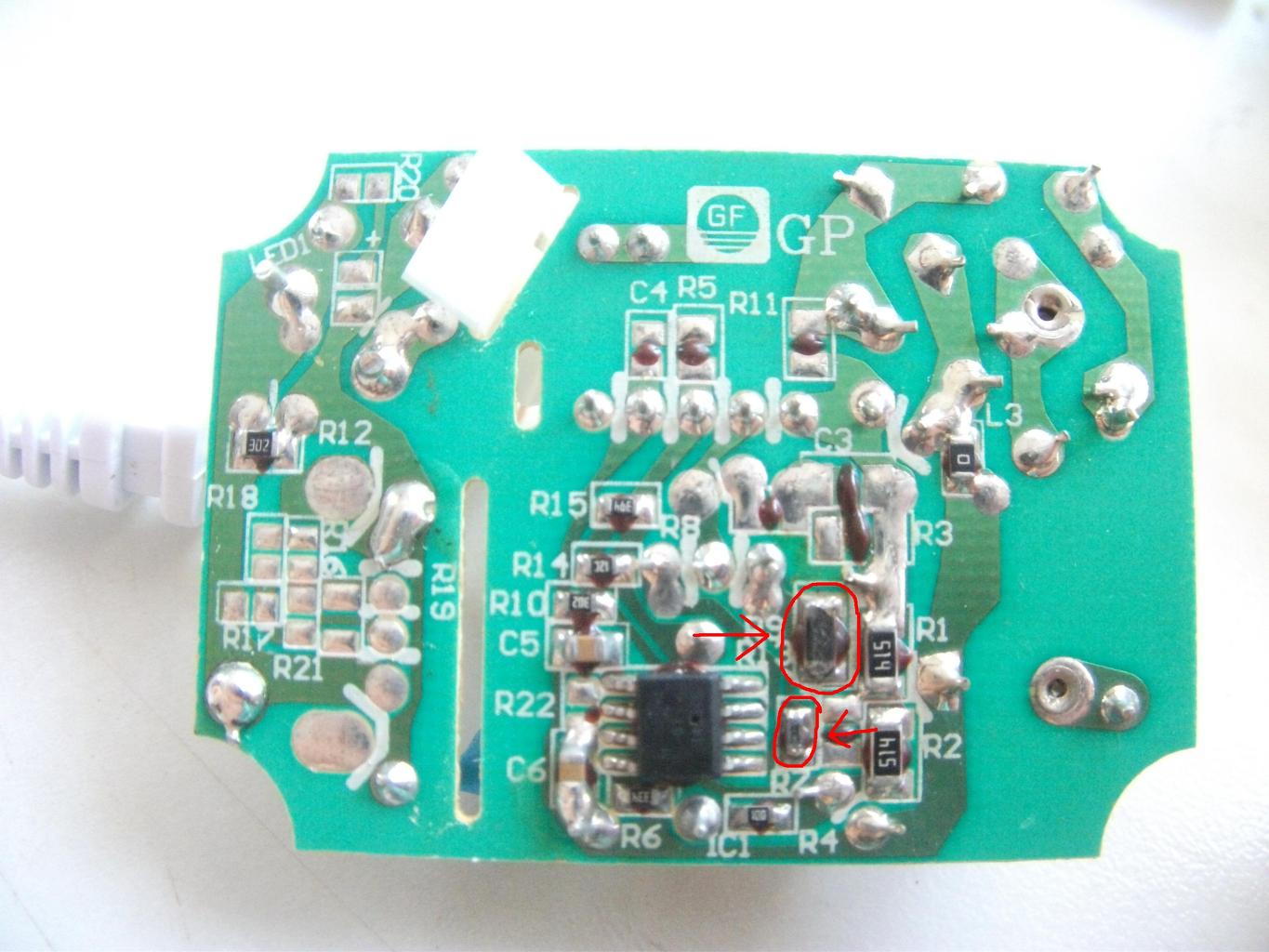

(#) martin66789 hozzászólása Júl 26, 2013 /
Egy 6V-os és 300m-es egyenirányított AC/DC tápegységemben kettő fekete valami elfüstölt, a nagyobbra 514volt írva ami már most nem látszik, a kicsire pedig nem tudom?
Mik ezek a fekete kis valamik és lehet nem SMD alkatrésszel helyettesíteni.
Az első és második mellékelt képen a hibás alkatrészek láthatók a harmadik képen a teljes kis tápegység.
(#) k_h válasza martin66789 hozzászólására (») Júl 26, 2013 /
Biztos, hogy 514 volt rá írva? Mert akkor az egy 510 kohm-os ellenállás és azt kevésbé tartom valószínűnek, hogy elfüstöl. Az egyik elkó eléggé púposnak tűnik. Valószínűleg valami más alkatrész mondjuk a tranzisztor zárlata miatt füstölhettek el az ellenállások.
