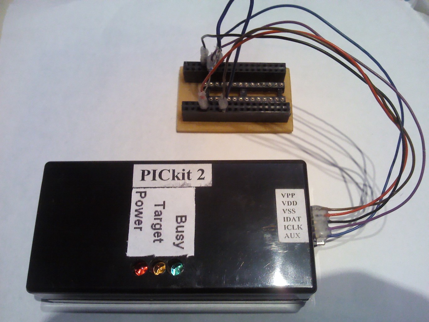

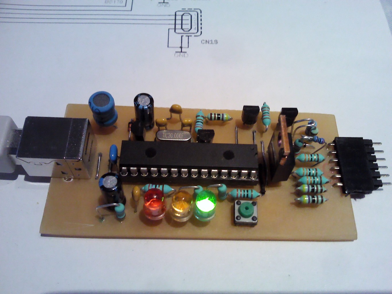

(#) vladcepes hozzászólása Júl 26, 2013 /
Sziasztok! Nemrég készült el a PICkit2-es,aztán sikerült ma bedobozolni, igaz a felirat az csak ilyen öntapadós fehér papír,azt majd kicserélem. Viszont egy kérdés. A folyamatosan világító jobboldali zöld led gondolom az lesz a Power ,mert ha igen akkor a feliratot meg kell majd fordítanom.,vagyis ha kicserélem a két szélsőt fel kell cserélnem ,jól gondolom? Üdv!
A hozzászólás módosítva: Júl 27, 2013
(#) zenetom válasza vladcepes hozzászólására (») Júl 26, 2013 /
Jó lett!
Igen, meg kell cserélned, a piros a "Busy" LED, a zöld pedig a "Power".
(#) vladcepes válasza zenetom hozzászólására (») Júl 27, 2013 /
Okés köszönöm! Üdv!

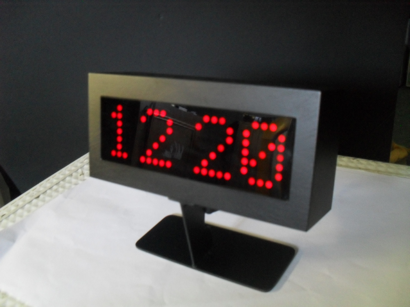

(#) lajos1969 hozzászólása Júl 27, 2013 / 2
Tegnapi meg a mai munka gyümölcse! Csak egy óra!

(#) Gabó válasza lajos1969 hozzászólására (») Júl 27, 2013 /
Pofás óra. Én is tervezek valami hasonlót majd egyszer, ha időm engedi
(#) zenetom válasza lajos1969 hozzászólására (») Júl 27, 2013 /
Kicsit olyan SciFi-s a dobozolása, de jó!
Nem is nagy "cucc".

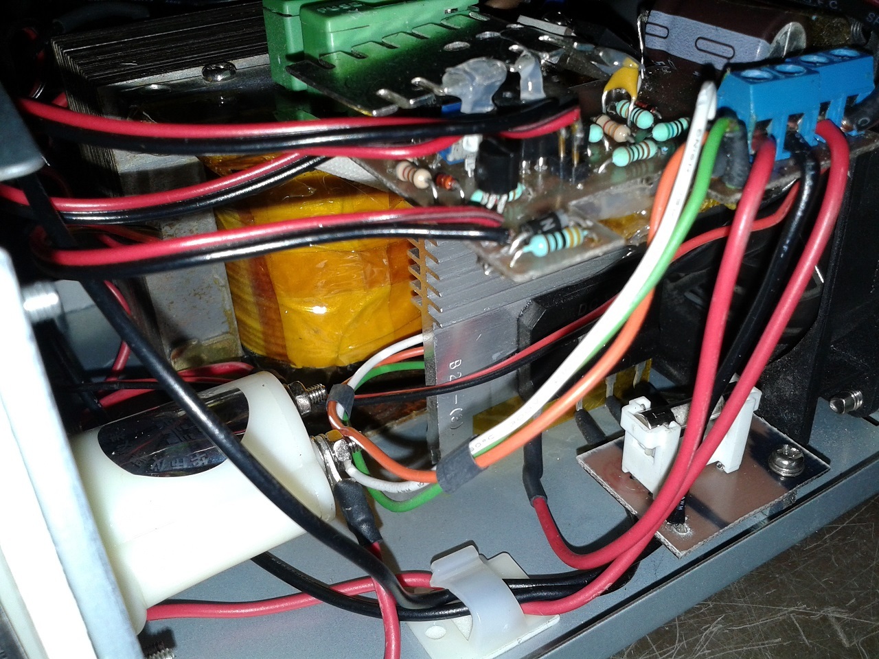

(#) zsoltee0001 hozzászólása Júl 27, 2013 /
Készült 3db időzítő garázskapunyitóhoz, ez már az infrasorompót is tudja kezelni.
sw/hw saját.
íme pár kép a műről:
