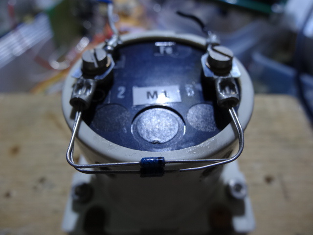

Sajnos kondi nem jó, próbálgattam, mivel kicsi az amper mérőn eső feszültség, ezért azt a nagyobb feszt nem bírja elszívni.
Dióda lehet jó lenne, de nem biztos. Ma délelőtt mértem, és a maximális áram 6A, tehát nem sokkal több mint az ampermérő maximális árama.

(#) JZoli válasza szili83 hozzászólására (») Júl 27, 2013 /
A diódát párhuzamosan kell kötni az alapműszerrel ott csak kicsi feszültség van és úgy kellene méretezni, hogy a dióda a nyitófeszültségével max 15 %-kal több feszültséget engedjen tovább a műszer felé!

(#) JZoli válasza eyess hozzászólására (») Júl 27, 2013 / 1
Teljesen rosszul értelmezed! Szó sincs soros kötésről! Leírtam, hogy párhuzamosan van kötve. Sőt azt is, hogy a nyitófeszültségét használták korlátozásra. De azt sem írtam, hogy a műszer felé tovább kell engednie az áramot! Ha megkeresel egy régi "mutatós műszeres" mérőkészülék rajzát, látni fogod, hogy két antiparallel dióda van az áramkörbe, azzal védték a túl nagy feszültségtől az alapműszereket.
A dióda (mint írtam) az alapműszerrel van párhuzamosan! Ott csak pár millivolt van és egy soros ellenálláson keresztül kapja általában a mérendő jelet a műszer ami normál esetben nem nyitja ki a diódákat vagy diódát, így ilyenkor olyan mintha ott sem lenne az áramkörben! Viszont ha nagyobb feszültséglökés, feszültségtüske jönne azt levágják, korlátozzák. Pontosan ez a szerepük az áramkörben.

(#) eyess válasza JZoli hozzászólására (») Júl 27, 2013 1 /
Az lehet , hogy bizonyos vágó áramkörrel védték az alapműszert , de nem egy diódával , és nem csak párhuzamosan rátéve.
Jelen esetben sem a feszültséggel van baj , hanem a nagy áramfelvétellel a feszültség úgyszólván majdhogynem állandó.
Ezt egy párhuzamos dióda kötéssel nem tudod megfogni.
Én nem osztozok veled ezek szerint Te jobban tudod! Csak segíteni akartam, mert én veled ellentétben már többször használtam ezt az megoldást a különféle mérőáramköreimben! De mindegy . Mutass egy jobb megoldást , ha tudsz!

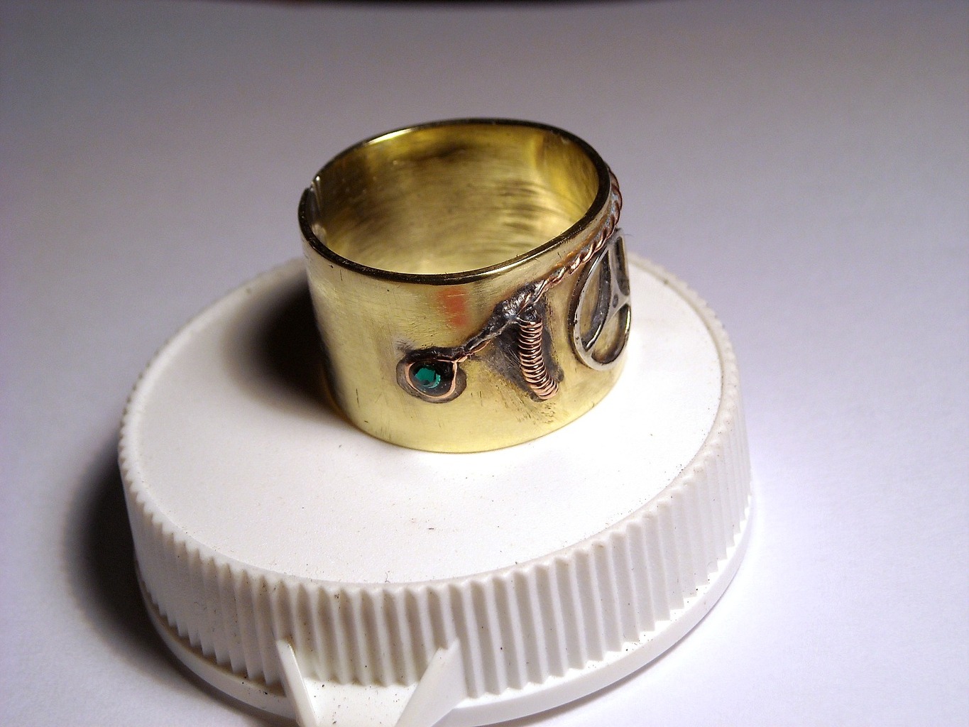

Nem annyira elektronika (bár az áramot jól vezeti ), de forrasztás van benne bőven. Ha valaki nem ismerné fel, ez egy steampunk stílusú gyűrű.

(#) ktamas66 válasza eyess hozzászólására (») Júl 27, 2013 /
Az antiparallel dióda nem az áramot korlátozza, hanem a műszerre jutó feszültséget, ami valahol az árammal arányos.
Itt egy gyári megoldás:

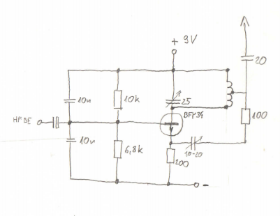

Ezt is most építettem, ez egy nagyon egyszerű URH adó, bármilyen FM frekvencián fogható.
A tekercs 4 menetes, 0,8 vagy 1mm ármérőjű rézhuzal 10mm belső átmérővel. A tekercset kissé szét kell húzni úgy, hogy a menetek között kb. 1-1,5mm távolság legyen, tehát csupasz rézhuzal is jó. Leágazás a második meneten úgy, hogy a tekercs „3 lábú” legyen.
A képen egy wifi-nek a dobozába van beépítve.
A méretéhez képest egész jó a hatótávolsága. A hangolással szórakozni kell egy kicsit, érdemes műanyag csavarhúzóval végezni. Az antenna előtt lévő 20nf-os kondenzátor elhagyható.

Köszönöm! Az alkatrészeket nehezebb volt felrakni, mint az smd cuccokat, mert itt nem tudtam pákát használni. Így is kellett a nagyítós fejpánt, meg a nagylevegő, hogy ne remegjen a kezem. A 3 pici kő, pedig igazi Swarovski kristály.
(#) vicsys válasza Mate55 hozzászólására (») Júl 27, 2013 /
Ez meg miféle panelterv? Nincsenek alkatrészek, a forrpontok külön-külön vannak és el van pazarolva egy piciri kapcsolás egy 160x100-as nyáklemezre. Ennek így nem sok értelme van.
