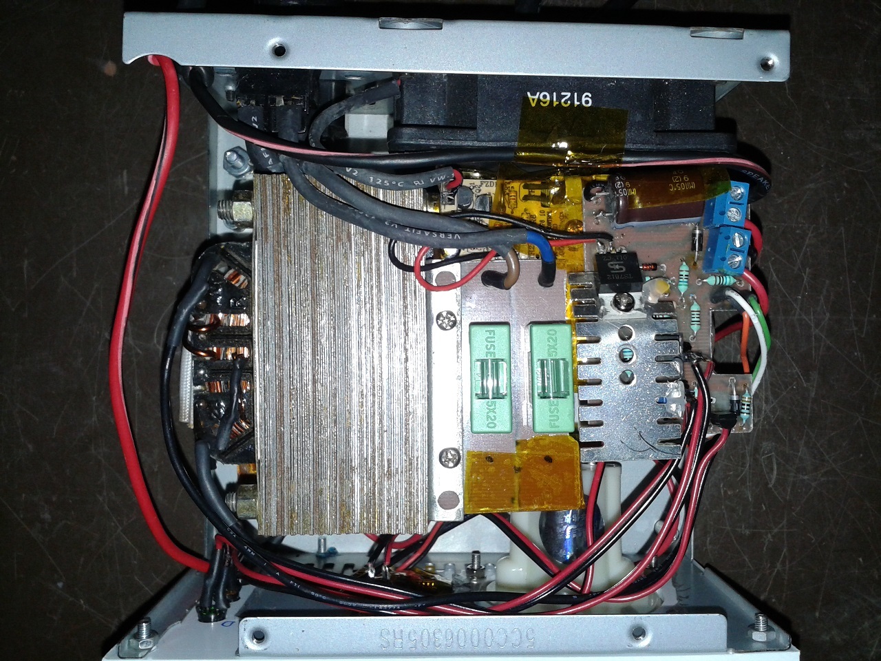

Jól néz ki és teszi a dolgát. Gratulálok. A belsejét megmutatod?

Köszi! A belseje nem nagy szám, kicsi volt a hely, és nagyon össze kellett zsúfolni, ezért nem lett szép. A soron következő 6V-s töltő egyszerűbb lesz, az elvileg szebb lesz.
A trafó is saját gyártmány.

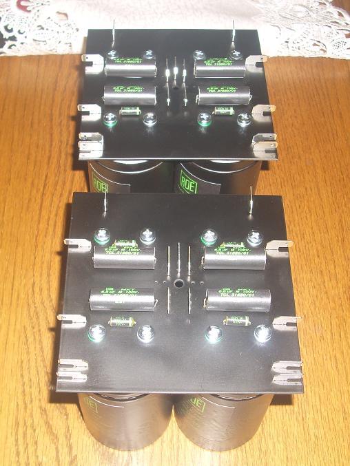

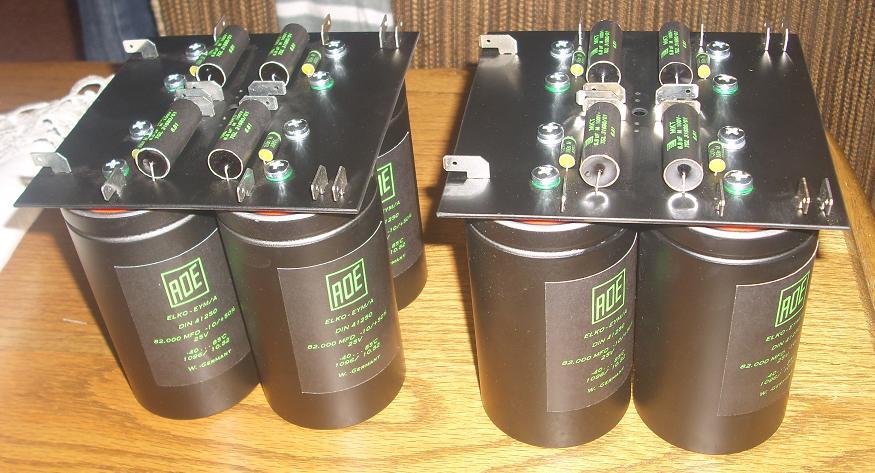

Egy kis apróság mára is. A Hiraga végfokok kondiblokkjai. Gatyába ráztam a régi kondikat ( egyébként nagyon jó állapotban vannak ezek a nagy elkók, attól függetlenül hogy nem mai darabok ). Egységes külsőt kapott az összes kondi. Íme:

Ez igényes munka. Öröm ránézni, látszik, hogy az építés körültekintően zajlott.

Ezek már kicsit régi képek...nem? Mióta is építed....?

Igen, ezek azt hiszem fél éve lettek kész, de itt még nem mutattam meg őket. Arra vártam hogy a többi része is kész legyen . . . lassan halad a dolog
Egyébként meg úgy 2 éve született meg az agyamba hogy megépítem a Hiragát,de közben más dolgokat is építettem . . .

Ide is hozzá tennék valamit . Talán csak annyit , hogy kesztyűbe dolgozol ?
Nagyon precíz munka , ilyet csak azt tud , vagy hasonlót aki ilyen, és ehez hasonló helyen dolgozik , hogy nap mint nap benne van a kezében a precizitás .a tiédben igencsak benne van.

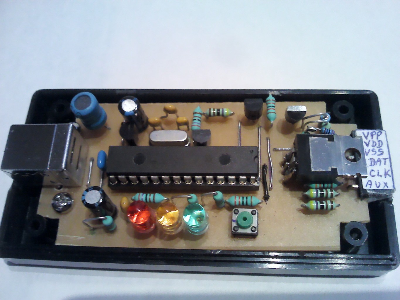

Sziasztok! Nemrég készült el a PICkit2-es,aztán sikerült ma bedobozolni, igaz a felirat az csak ilyen öntapadós fehér papír,azt majd kicserélem. Viszont egy kérdés. A folyamatosan világító jobboldali zöld led gondolom az lesz a Power ,mert ha igen akkor a feliratot meg kell majd fordítanom.,vagyis ha kicserélem a két szélsőt fel kell cserélnem ,jól gondolom? Üdv!

Jó lett!
Igen, meg kell cserélned, a piros a "Busy" LED, a zöld pedig a "Power".

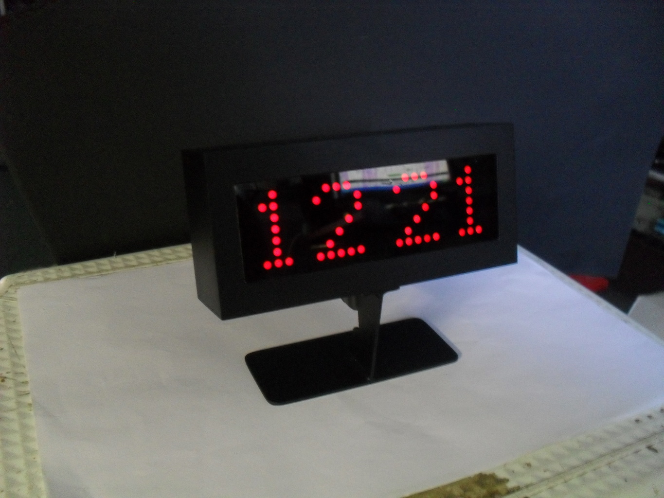

Tegnapi meg a mai munka gyümölcse! Csak egy óra!

Pofás óra. Én is tervezek valami hasonlót majd egyszer, ha időm engedi

Kicsit olyan SciFi-s a dobozolása, de jó!

Nem is nagy "cucc".
