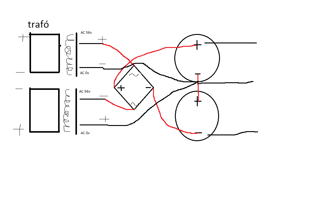

(#) at22 válasza sny hozzászólására (») Júl 27, 2013 /
Na rátettem a kis trafóra a 2db kondit. Nem sütöttem ki rámértem dc-be az egyikbe volt áram a másikba nem 100% hogy nem jó az egyik be se rakom majd veszek inkább.
(#) Doncso válasza at22 hozzászólására (») Júl 27, 2013 /
Na májsztró köss már két 100v-os kondit a tápra, egyiket a + és GND közé, másikat a - és GND közé, az előbbinek a + jelzése megy a graetz + jelzésére, az utóbbinak a + jelzése megy a GND-re. Aztán nézzük már meg mi történik, a kolléga hagy nyugodjon már meg.

(#) sny válasza repa333 hozzászólására (») Júl 27, 2013 /
Fentebb bejelöltem a rajzodon. 200V DC méréshatárban.
(#) Doncso válasza Buvarruha hozzászólására (») Júl 27, 2013 /
56v ból kivonod a diódán eső feszeket (0,7v-pn átmenet) , máris ott van az 54v, ami puffereletlen, lüktető fesz, ezt méri a multi.

(#) sny válasza at22 hozzászólására (») Júl 27, 2013 /
Igen, mindegy, de nyugodtan ráaggathatod a nagyokat is. (csak vonulj fedezékbe )

(#) at22 válasza Doncso hozzászólására (») Júl 27, 2013 /
Na rá tettem 220uf 160voltos kondit. DC-be 2x78v.

(#) Buvarruha válasza sny hozzászólására (») Júl 27, 2013 1 /
A szekunderek jól voltak kötve, ahogy a srác lerajzolta, az helyes volt ellenfáziíú primer mellett. Ez az egész trafós átkötösgetés felesleges volt és előtte mivel ellenfázisban mentek kvzi kioltották egymás elektromágneses terét, most meg éppen erősítik egymmásét!
Igazam volt, csak gondold végig.
Lehet, hogy mindvégig a sreácnak volt igaza és szimpla kondicserélvel életre is kelt volna az erősítő, ha valóban jók a végfokok!!

(#) at22 válasza sny hozzászólására (») Júl 27, 2013 1 /
Tuti hogy nem jó az egyik kondi. Veszek bele inkább 2db-ott.
Amúgy ezt a rajzot nézted már? 4 oldal. Egy kicsit eltér de csak ezt találtam. Ez ugye szimetrikus tápellátás? Ha nem segítesz meg Doncso, én úgy voltam vele veszek bele 2db kondit be rakom és menni fog a szakember által gondoltam így, közbe ki nyírta volna a kondit megint. Így most már 100% hogy jó a tápegység része? Mert én arra gondolok hogy a 2x64volt is rámegy a panelra meg a 2x17volt is.
(#) Buvarruha válasza at22 hozzászólására (») Júl 27, 2013 1 /
Nem ment volna tönkre, csak elcsúszott a feszültség egyik oldalra a rossz kondi miatti terheléstől, ha csak kondit cserélsz jó lenne és már rég kész lennél vele. Én is tévedtem, mert nem gondoltam volna, hogy a kondi hibás, de amit megtudtam, hogy samwha, ahogy az korábban látható, akkor már egyértelművé vált.

(#) at22 válasza Buvarruha hozzászólására (») Júl 27, 2013 /
Szia! Amikor gyárilag volt bekötve, ha gyárilag volt. Akkor a dióda híd után nem mutatott semmit a műszer. De most ahogy át lett kötve a primer most már mérhető feszültség.
