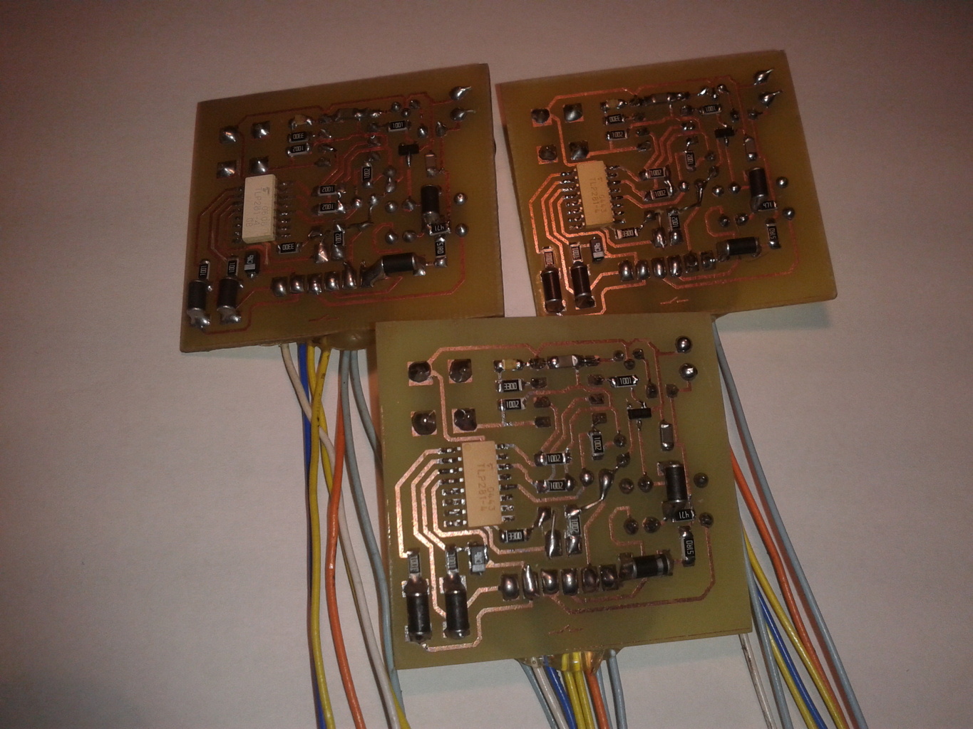

Nyák lapból van az egész!Működés közben. A hozzászólás módosítva: Júl 27, 2013
Nagyon szép és formabontó lett, már a mi a kijelzőket illeti, hiszen mindenhol csak 7 szegmensest látni. Gratula hozzá!

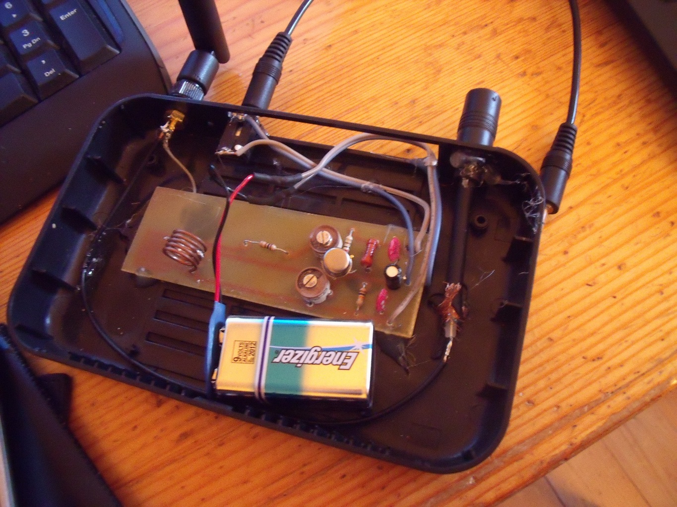

Ezt is most építettem, ez egy nagyon egyszerű URH adó, bármilyen FM frekvencián fogható.
A tekercs 4 menetes, 0,8 vagy 1mm ármérőjű rézhuzal 10mm belső átmérővel. A tekercset kissé szét kell húzni úgy, hogy a menetek között kb. 1-1,5mm távolság legyen, tehát csupasz rézhuzal is jó. Leágazás a második meneten úgy, hogy a tekercs „3 lábú” legyen. A képen egy wifi-nek a dobozába van beépítve. A méretéhez képest egész jó a hatótávolsága. A hangolással szórakozni kell egy kicsit, érdemes műanyag csavarhúzóval végezni. Az antenna előtt lévő 20nf-os kondenzátor elhagyható. A hozzászólás módosítva: Júl 27, 2013
