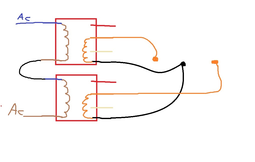

Azért hülyeséget ne beszélj! Mert veszélyes. Nem a kondi volt a rossz. Nem is a híd.
(#) Buvarruha válasza sny hozzászólására (») Júl 27, 2013 /
Gondold már végig az ég szerelmére.
(#) sny válasza Buvarruha hozzászólására (») Júl 27, 2013 / 1
Így volt bekötve. Így nem jó, mivel ehhez a bekötéshez a szekunder oldalon az egyik narancs kivezetést kellett volna közösíteni az másik trafó fekete kivezetésével, és az lett volna a GND. De ezt nem lehetett megtenni, mert akkor a 17V nem lett volna szimmetrikus, mert olyan a trafó tekercselése.

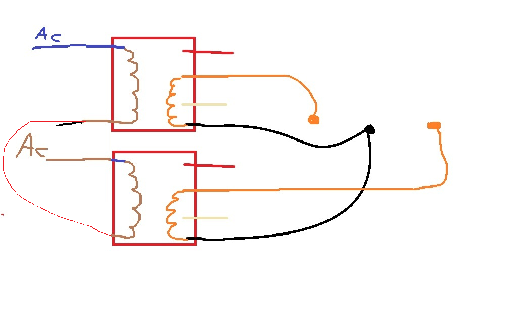

A gyári kábelezésen egyértelműen látszik, hogy a primer nem így volt bekötve és azt is leírtam, hogy miért, mert így csökkenteni lehet a szórásukat. A 17V valószínűleg külön tekercs, ezért annak mindegy. Ha segétdtpot hajt, akkor nem is lehet a trafón belül összekötve a nagyfesszel, mert az igen erős brummot eredményezne!
A hozzászólás módosítva: Júl 27, 2013
Jujjj!!!!!! Ha a GND-hez képest (trafó fekete kivezetései) mérhető a fehér vezetéken a 17V , akkor tényleg független tekercs?
Így volt gyárilag, tévúton jársz!! Teljesen logikus okokból és nem is rossz megoldás ez így, ki is fogom próbálni!

(#) at22 válasza Buvarruha hozzászólására (») Júl 27, 2013 /
Nem így volt gyárilag. Nézd meg rendesen ezt a képet. Így volt.

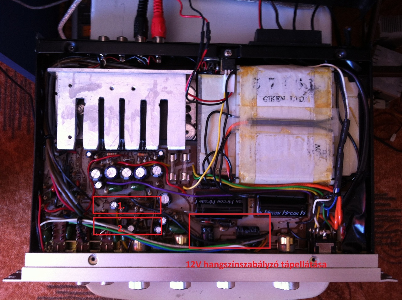

(#) mythbuster válasza sny hozzászólására (») Júl 27, 2013 / 1
Egy szép rövid rézdróttal ráhúztam a trafót tartó rézrudat(ennek a végére van fölcsavarozva a stabIC) a tápszűrő elkók földjére. A ciropelés megszűnt, már csak a (enyhe mély)búgás maradt, azt kéne eltűntetni valahogy. Na most a régi IC mint írtam gyengébb volt, és ennek 1V -l többet írnak, így kiszedtem a tápból két terhelőellenállást, hogy növeljem a feszültséget. Lehetséges hogy azok húzták volna le a búgó görbéket a talajra?
(#) sny válasza mythbuster hozzászólására (») Júl 27, 2013 /
Valószínű, hogy a szűrés részét képezték az ellenállások.
A helyükre nyomkodtam, de nem lett jobb sajna. Fólia vagy kerámiakondival nem kéne szűrni valahol?
(#) mythbuster válasza mythbuster hozzászólására (») Júl 28, 2013 /
Rájöttem hogy nem az STK gerjed, mivel kiszedtem a bemeneti ellenállásokat(első és utolsó láb) és megszűnt a dolog, szóval nem magától gerjed, valszeg a hangszínszabányzó gerjed, ha a bass -t tekerem, akkor alapból a bal hangfal jobban gerjed, majd a közepe fele szinte megszűnik, a vége fele meg a jobb gerjed inkább. Sajnos a hangszínszabályzóhoz nem értek, az azt tápláló elkók 16V 470µF -sek. hogyan tudnám ezt szűrni?
(#) Buvarruha válasza mythbuster hozzászólására (») Júl 28, 2013 /
Ettől még gerjedhet a végfok, ha lekötöd róla hangszórókat változik?
(#) mythbuster válasza Buvarruha hozzászólására (») Júl 28, 2013 /
Ezt nem értem. Ha lekötöm a hangszórókat senkit sem érdekel hogy gerjed vagy sem, az lenne a lényeg hogy rajta vannak a hangszórók és ne gerjedjen. A földeletlen IC, mindkét föld lába a levegőben és a test is lebeg az éterben, gerjed. De ha leveszem róla a jelt ami a hangszínszabályzóból jön akkor kussban van. De mindjárt összedobok valamit, hogy szerintem mi van.
A képen a hangszínszabályzó tápja 12V -s. Az 1. és 2. két szimmetrikus, látszólag azonos áramkör, véleményem szerint egy alúl és egy felüláteresztő szűrő tranzisztoros gáttal. Szerintem a Bass és Treable potik a földet zúzzák rá a tranzisztor bázisára, emiterén az RCA jel van, így a kimeneten a potival arányos jel távozik, ami megy az alul(bass) vagy felüláteresztő(treble) szűrőbe. Az hogy a kettő hogy találkozik és lesz belőle értelmes hang fogalmam nincs, a Jenkik megcsinálták és kész.
Tehát a föld a potin megy a tranyóra, ami egyben vezérli a kimenetet is, tehát ha ott zaj van az bizony meg fog jelenni a kimeneten is, amit az STK csak überelni tud.
A zaj pedig a ventitől jön és a földből. Elektróból a felül és alulteresztő szűrőkből és szkópos mérésből jelesre viszgáztam, de villamosságtanon kettessel suhantam át, ahol fél éven keresztül nem ment más, csak hogy az áram egy lusta dög jelenség ami egyben intelligens és mindíg a legrövidebb úton távozik a földbe ahol kisül. Na most ezt sem megerősíteni sem megcáfolni nem tudom mivel csak egy mérnök infós hallgató vagyok, de szerintem ez az áram ami itt van fullintelligens és rohadt kiváncsi a környezetésre, folyton barangol, kóboról, csatangol és hamarabb kihal a fölötte elhelyezkedő neurális hálózat, mintsem a földbe távozna és ott kisüljön. Én azt a tárgyat még 1x föl nem veszem, így legyen szíves valaki adjon magyarázatot erre nekem...
Ha lekötött hangszórókkal nem gerjed akkor a végerősítő gerjedt, ha lekötött hangszórókkal is gerjed, akkor az előfok gerjed, ez hasznos információ. Ha gerjed a végfok, akkor kell a kimenetre a sorosan kötötött néhány menetes induktivitás, párhuzamosan 10ohm ellenállással.
