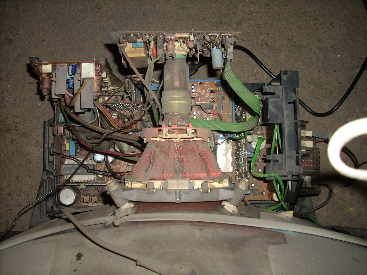

egyenlőre néztem rajta a forma1et közbe állítgattam a tv-t úgy sikerült eltüntetni a piros árnyékot hogy, visszább vettem a contrastot (persze a 3. programozható távirányítónál észlelte csak ...)
de a kép geometriával nem tudom hogy mit kezdjek...
(#) eyess válasza Helldrinker hozzászólására (») Júl 28, 2013 /
Ebbe nem olyan a cső aminek a nyakán állítható ?
Mert ha olyan nem lett véletlenül el állítva?
(#) Helldrinker válasza eyess hozzászólására (») Júl 28, 2013 /
mit fényképezzek hozzá? de szerintem nem olyan, a sortrafót sem lehet állítani, nincs rajta screen és focus potméter

(#) BarnaPili válasza Helldrinker hozzászólására (») Júl 28, 2013 /
A képek egyikén lehet látni egy piros elhúzást.Ennél a sasszinál sajnos a képcsőgyengeség hoz ilyen hibajelenséget elő.Szervizmenüt ne nagyon keress,mivel ebben potival lehet állítgatni a különböző jellemzőket.
István
(#) Helldrinker válasza BarnaPili hozzászólására (») Júl 28, 2013 /
köszönöm majd utána nézek, esetleg a képgeometriát is ilyennel lehet állítani?
Igen az alaplapon
