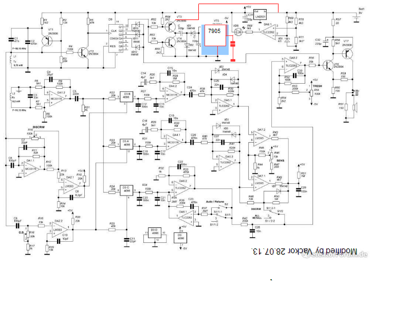

Erre gondoltam:
(#) mateatek válasza Vackor hozzászólására (») Júl 28, 2013 /
Nem értem, hogy miért vinné "félre" a komparátorokat, és a műveleti erősítőket. A föld a referencia mindenhol. Gyakorlatilag nem befolyásol semmit az, hogy kevesebb a negatív tápfesz. Nem lehet annyira kivezérelni az erősítőket. De nem is kell, mert ha a bemeneti erősítőn a szinusz beveri a fejét, akkor már régen rossz, a sávszűrök sem kapnak akkora jeleket, hogy állandóan fejelgessék a tápot. A komparátorok meg mást sem tesznek, bármekkora feszültségről is vannak járatva.
Tehát a negatív táp ez irányú hiányossága itt nem hiányosság. Talán arra figyelnék oda ennél a gépnél, hogy lehetőleg rail-to-rail műveleti erősítőket tennék bele. De 8-9 voltos táplálásnál már arra sem nagyon van szükség.
Ennek a módosításnak az lehet a hátránya, hogy ezt a gépet 9 voltos elemről járatják. Az pozitív 5 voltos kocka low-drop, tehát az elem lepukkanhat bőven 6 volt alá. Ha ebből a kevesebb, mint 6 voltból csinálsz negatív tápot, akkor az lesz 4.5-5 volt. Ezt rádrótozva egy 7905-ös kockára, sokkal rosszabb dolgot kaphatsz, mintha hozzá sem nyúltál volna. Gerjedni fog, de stabil feszültséget csinálni semmiképpen sem. Ha jól tudom, akkor 2.5-3 voltos dropfeszültségre van szüksége.

Tuti, hogy nem kapcsolna ki a tranzisztor. Teljesen feltöltött elemnél 4 volttal van magasabban az emittere, mint a 4024-es H szintje. Ha a bázis-emitter közötti ellenállás sokkal kisebb lenne, akkor működne.
(#) Vackor válasza mateatek hozzászólására (») Júl 28, 2013 /

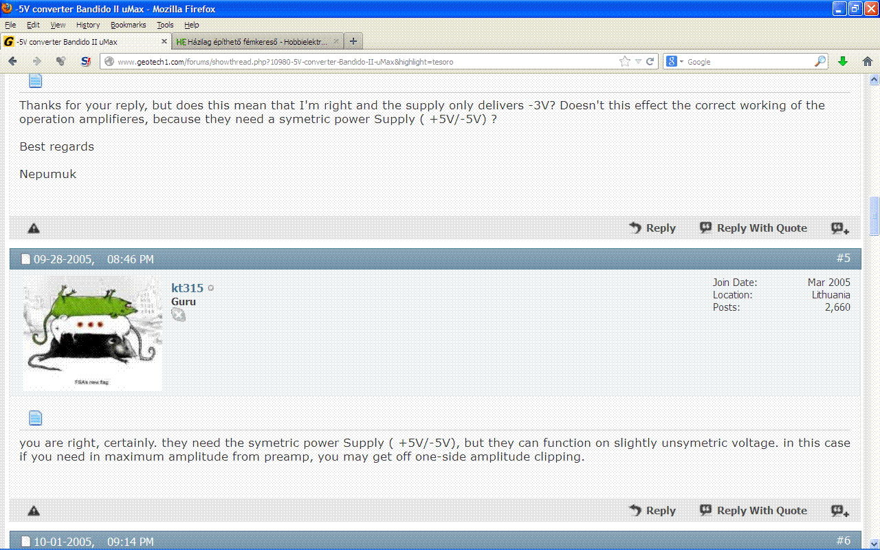

Nem az a lényeg, hogy túlvezérli-e vagy sem. Maguk az IC-k szimmetrikus táp esetén adják a legjobb teljesítményt, legstabilabb működést. Mivel ez egy fémkereső, mindent el kell követni a létező legstabilabb működés érdekében. Képzelj el olyan szitut, amikor vastárgy alatt vagy közelében élére fordult egyforintosnyi érme van és azt kell detektálni. Nos ez talán elég indok lehet.
Különben működik aszimmetrikusan is, de egybehangzó vélemények szerint stabilabb és érzékenyebb. Létezik 7660-as variáns is, amikor is a 12-es láb 7660-as inverter IC-t hajt meg és saját oszcis is, mint a mellékletben.
Elmondom. Ha az offset elmászik picinykét és az opamp erősítése 20-szoros, akkor a kimeneten is hússzoros jel jelenik meg. Ez egy hifi erősítőben nem gond, de itt igen. Mert nemcsak megtalálni kell az akár 2200 éve talajban lévő erősen korrodált tárgyat, hanem bolondbiztosan azonosítani is.
Monodk egy erősen sarkított példát:
Ha a felhasználó ezüst érmét vár, mert azt jelez ki, marha csalódott lesz a kiásott vasszög miatt. Egyszer-egyszer elmegy, de ha gyakori, akkor azt mondják a gépre hogy gagyi.

Föltöltöttél egy kapcsolási rajz módosítást. Több sebből vérzik, és ha ezt valaki megépíti, akkor biztosan nem fog működni a gépe. Leírtam a véleményemet a hibákról. Erre azt se fejtetted ki nekem, hogy nem jól érveltem, mert jó a kapcsolás, és azt sem tetted meg, hogy kijavítsad a kapcsolást, ha netán mégis hibás. Helyette lett félezer hozzászólás másról.

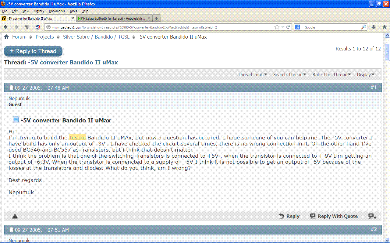

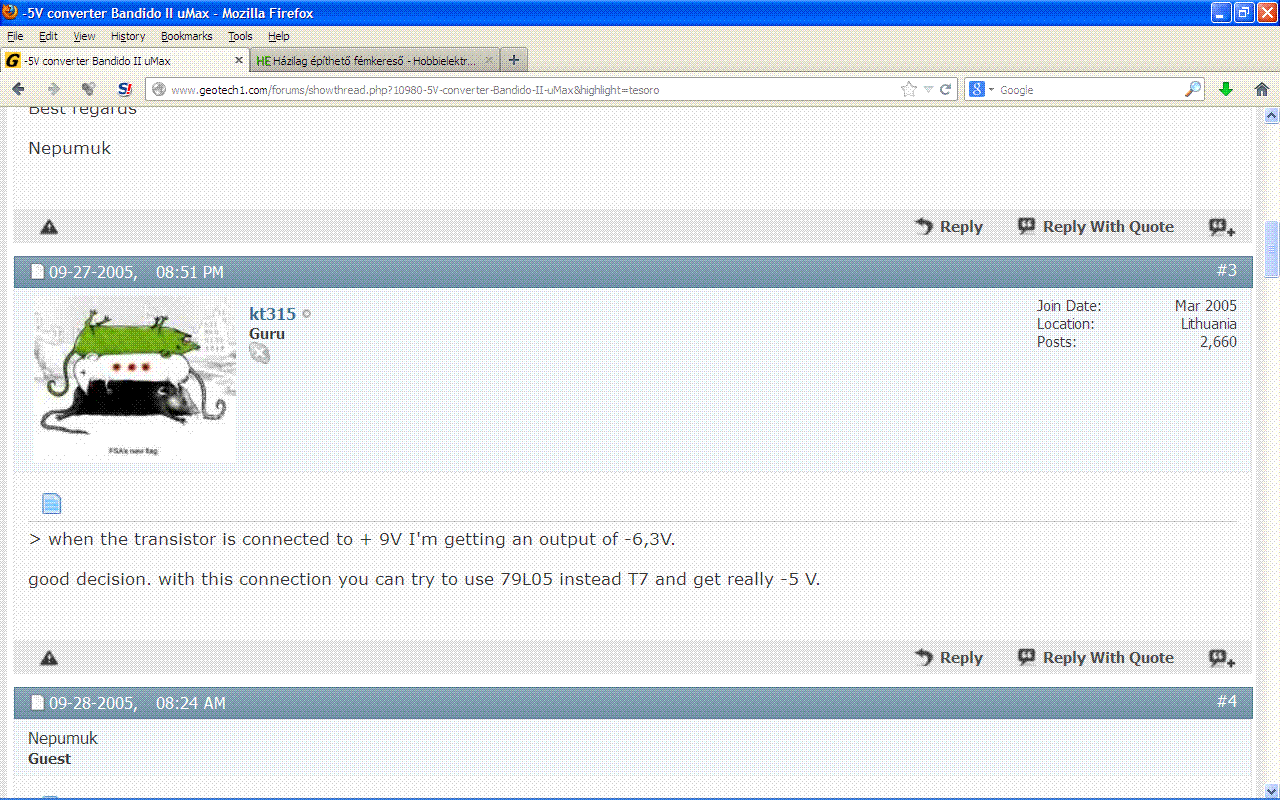

Azt írja, hogy a tranzisztort +9V-ra átkötve -6,3V-ot kapott a kimeneten (l. első GIF).
Mellékelem a képernyő képet. GIF-be konvertáltam a fájlok mérete miatt. Cca ugyanazt írják, mint én.
Ennyit a ,,nem működik, több sebből vérzik''-ről.

Tehát, ha 9 voltról veszem le a konverter tápfeszültségét, akkor lesz a kimenetén -6.3 volt. A 79L05 drop feszültsége a katalógus alapján 1.7 volt, meg ugye meg kell csinálnia az 5 voltos stabil feszt is. A drop, és a stabil fesz összesen 6.7 volt. Tehát 9 voltról nem fog menni a gép helyesen. Pedig még új a telep, nem is merült semmit.
És eközben a feszültség konvertert átmókultam, hogy ugyan már, zárjon le az a tranyó, ne úgy, mint a rajzon.
