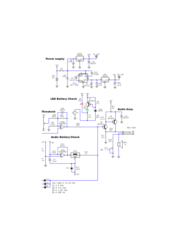

Nem értem, hogy miért vinné "félre" a komparátorokat, és a műveleti erősítőket. A föld a referencia mindenhol. Gyakorlatilag nem befolyásol semmit az, hogy kevesebb a negatív tápfesz. Nem lehet annyira kivezérelni az erősítőket. De nem is kell, mert ha a bemeneti erősítőn a szinusz beveri a fejét, akkor már régen rossz, a sávszűrök sem kapnak akkora jeleket, hogy állandóan fejelgessék a tápot. A komparátorok meg mást sem tesznek, bármekkora feszültségről is vannak járatva.
Tehát a negatív táp ez irányú hiányossága itt nem hiányosság. Talán arra figyelnék oda ennél a gépnél, hogy lehetőleg rail-to-rail műveleti erősítőket tennék bele. De 8-9 voltos táplálásnál már arra sem nagyon van szükség.
Ennek a módosításnak az lehet a hátránya, hogy ezt a gépet 9 voltos elemről járatják. Az pozitív 5 voltos kocka low-drop, tehát az elem lepukkanhat bőven 6 volt alá. Ha ebből a kevesebb, mint 6 voltból csinálsz negatív tápot, akkor az lesz 4.5-5 volt. Ezt rádrótozva egy 7905-ös kockára, sokkal rosszabb dolgot kaphatsz, mintha hozzá sem nyúltál volna. Gerjedni fog, de stabil feszültséget csinálni semmiképpen sem. Ha jól tudom, akkor 2.5-3 voltos dropfeszültségre van szüksége.
Szerk: Azt a tranzisztort ki is kell kapcsolni, amelyikre rákötötted a nyers tápot. A a 4024-es még H szintben sem biztos, hogy kikapcsolja. Az ellenállásokat lehet, hogy bűvölni kell a tranzisztor körül. De nem biztos, csak eszembe jutott. A hozzászólás módosítva: Júl 28, 2013

Tuti, hogy nem kapcsolna ki a tranzisztor. Teljesen feltöltött elemnél 4 volttal van magasabban az emittere, mint a 4024-es H szintje. Ha a bázis-emitter közötti ellenállás sokkal kisebb lenne, akkor működne.
Nem az a lényeg, hogy túlvezérli-e vagy sem. Maguk az IC-k szimmetrikus táp esetén adják a legjobb teljesítményt, legstabilabb működést. Mivel ez egy fémkereső, mindent el kell követni a létező legstabilabb működés érdekében. Képzelj el olyan szitut, amikor vastárgy alatt vagy közelében élére fordult egyforintosnyi érme van és azt kell detektálni. Nos ez talán elég indok lehet.
Különben működik aszimmetrikusan is, de egybehangzó vélemények szerint stabilabb és érzékenyebb. Létezik 7660-as variáns is, amikor is a 12-es láb 7660-as inverter IC-t hajt meg és saját oszcis is, mint a mellékletben. Ezt a gépet nem lehet 9V-os (6F22 & Co) elemről tartósan működtetni. nem is arra tervezték. Ált. ceruzaelem méretű aksikról müxik, de van aki 12V-os akkut használ, vagy 3x18650-et.

Ez nekem fura. Ha egy műveleti erősítőre adok 9 volt tápot, és a virtuális földpontot nem 4.5 voltra teszem, hanem mondjuk 4 voltra, akkor rosszabb eredményeket produkál?
Én el tudom képzelni azt a szitut, hogy egy vastárgy alatt élén érme van. Talán képben vagyok. Ezt hogyan befolyásolja a nem tökéletesen szimmetrikus táp? A 7660-as nem képes megfelelő áramot biztosítani ennek a gépnek. Kipróbálva. A gép eredetije pedig 9 voltról megy, mégpedig 6F22-ről.
Őszinte leszek, de a hozzászólásodat abszolúte nem értem. Azt a változatot írod le, ami az eredeti. Az eredeti változat pedig nemhogy 6V alatti feszültségből, hanem pontosan +5V-ból állítja elő a negatív feszültséget.
Ha nincs meg valamelyik táp, szerinted mi lesz az eredménye? Megmondom: -- A gép nem müxik! Ezek után nem értem, hogy miért lenne rosszabb? Igen, lehet, hogy a báziskörben is állítani kell, ha nem kapcsol ki, de még messze ez a legegyszerűbb átalakítás abból a célból, hogy jobbá tegye a gépet. Éppenséggel használhat egy 6F22-est is a negatív táp előállításra, tápegység IC-vel, kétsarkú tápkapcsolóval. Idézet: „Őszinte leszek, de a hozzászólásodat abszolúte nem értem. Azt a változatot írod le, ami az eredeti. Az eredeti változat pedig nemhogy 6V alatti feszültségből, hanem pontosan +5V-ból állítja elő a negatív feszültséget.” Azt próbáltam leírni, hogy ha a 6 voltra lepukkant nyers tápból csinálsz konverterrel negatív feszültséget, az kb 5 volt lesz. Ha ezt ráereszted egy 7905-re, akkor abból nem lesz sok értékelhető dolog. A hozzászólás módosítva: Júl 28, 2013

Föltöltöttél egy kapcsolási rajz módosítást. Több sebből vérzik, és ha ezt valaki megépíti, akkor biztosan nem fog működni a gépe. Leírtam a véleményemet a hibákról. Erre azt se fejtetted ki nekem, hogy nem jól érveltem, mert jó a kapcsolás, és azt sem tetted meg, hogy kijavítsad a kapcsolást, ha netán mégis hibás. Helyette lett félezer hozzászólás másról. Nem akarok senkivel trollkodni. De ha valamivel nem értek egyet, akkor azt leírom. Még akkor is leírom, ha nincsen igazam, mert akkor legalább megmagyarázzák, és kerül a fejembe néhány tartalmas bit.

Értem én, hogy mi van a fórumokra kiírva. De nálam mókulni kellett, hogy a tranzisztor lezárjon, és a 7905-nek is kevés volt az a feszültség, amit csinált. Mindez 9 voltnál. Csökkenő akku fesznél rosszabb volt.

Tehát, ha 9 voltról veszem le a konverter tápfeszültségét, akkor lesz a kimenetén -6.3 volt. A 79L05 drop feszültsége a katalógus alapján 1.7 volt, meg ugye meg kell csinálnia az 5 voltos stabil feszt is. A drop, és a stabil fesz összesen 6.7 volt. Tehát 9 voltról nem fog menni a gép helyesen. Pedig még új a telep, nem is merült semmit. És eközben a feszültség konvertert átmókultam, hogy ugyan már, zárjon le az a tranyó, ne úgy, mint a rajzon.

Főként akkor, ha nincsenek párba válogatva. Amikor 7905-öt kértem, azt mondta, hogy már csak L-est tud adni. Nem lehet, h ez is baj volt? Mármint, hogy nem L-es volt. Az eredeti 7905-nek még bőven 8V felett kellett, a mostaniak már 6.5-7V-ról vidáman elvannak. Kipróbáltam, 6,2V inputról még vidáman kigyulladt a kimenetre érintett telefonizzó. 9V-os Li-aksit 7V alá meg nem tanácsos kisütni.

Mert az akku merülésekor az eredeti is egyre kisebb mínuszt fog leadni.
Valószínűleg van olyan gyártó, aminek a 79L05-je alacsonyabb droplós is működhet helyesen. Katalógus ide, 1.7 volt oda, az enyém 2 volt alatt már összerondította a kimenetét.
Ez a módosítás annyira esetleges, hajszálon függő, hogy sosem építeném bele a gépembe. Inkább tanácsoljad az illetőnek azt a módosítást, hogy a feszültség konverter kaszkád legyen, 2-szerezve, vagy esetleg 3-szorozva a ráadott feszültséget, ugyanúgy a stabil 5 voltról járatva, és abból, talán lehet csinálni az akku teljes kapacitása alatt stabil -5 voltot. Azért talán, mert előfordulhat, hogy akkora lesz a belső ellenállása, hogy az fogja megakasztani a dolgokat.
