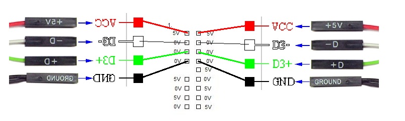

(#) rolie válasza baloghvl hozzászólására (») Jan 28, 2012 / 1
A melléletben berajzoltam, hogy mit hova kell kötni, remélem érthetően. Itt van a teljes bekötés, ha esetleg a többi csatlakozót is használni szeretnéd.
(#) baloghvl válasza rolie hozzászólására (») Jan 28, 2012 /
Köszönöm a válaszodat! Pont ma találtam egy leírást a csatlakozó lábkiosztásáról, így már használatba is vettem az USB-portokat. És megvan a PS/2 és az infraport kiosztása is.
