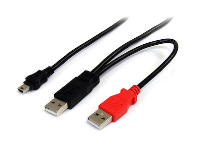

Szeretnék egy kis segítséget kérni. Egy olyan problémával állok szemben, hogy adott egy laptop, és adott egy interfész ami jelen esetben egy dj kontroller. A kontrollernek nincs saját tápellátása, mindent usb-ről szed. Elő állt nem rég egy olyan probléma, hogy random ledobja a gép a device-ot és a device újra is indul. Kábel csere volt már, és az usb is tökéletes a laptopban. Arra gyanakodok, hogy kevés neki az amit a laptopról kap villanyt, és ez okozhatja. Itt jönne egy olyan ötlet, hogy mi történik akkor, ha én fogom az usb kábelt amivel össze van kötve, a laptop felén el vágom a táp két vezetékét, majd fogok egy telefontöltőt, és abból hozom ki az 5 voltot az eszköz számára. Így nem a laptop táplálná ugye, csak a két data szállal csatlakoznék be a laptopba. Működőképes lehet ez a megoldás? Usb hub-ot nem igazán szeretnék közbe iktatni, és nem igazán találtam erre jó megoldást. Olyan megoldást láttam erre már, hogy egy dióda közbe iktatásával oldották meg, úgy, hogy a + ágba tették a diódát, és a külső adapter a dióda után csatlakozott be, és maradt a laptop feszültsége is bekötve.
Az USB csatlakozó USB3 (kék), vagy USB 2.0? Az USB eszköz teljesítményfelvételéről van információ? Az USB kábel elég vastag? Az USB kábelt próbáltad cserélni? A laptop csatlakozója is lehet kontakthibás.
2.0 az alljzat. A teljesítményfelvétele 500mA. Igen, cseréltem a kábelt, de ugyan úgy elő jön a hiba. Néztem a csatlakozót is a laptopon, nincs semmi probléma vele. Úgy rémlik a sima usb is 500 mA körül ad le teljesítményben. Még egy lehetőség is eszembe jutott a külső tápos megoldáson kívül, veszek egy usb-c / Usb-b kábelt, és mivel van C-s alljzatom, ki próbálom azzal is, hiszen ott nagyobb a terhelhetőség.
Egyszerűbb az USB3 aljzatba dugni a kütyüdet.
Ha külső tápegységgel akarod használni, akkor a GND vezetéket (fekete) hagyd összekötve, csak a +5 V-ot vágd el, lásd melléklet. Egy USB Y kábel is megoldás lehet, ha van két szabad USB port a számítógépen.
Igen, ez volna a legegyszerűbb, de nincs rajta usb 3.0
Köszi szépen, mindenképpen ki fogom ezt próbálni. Olyan y kábelt láttam már, működhet az is a gyakorlatban.
