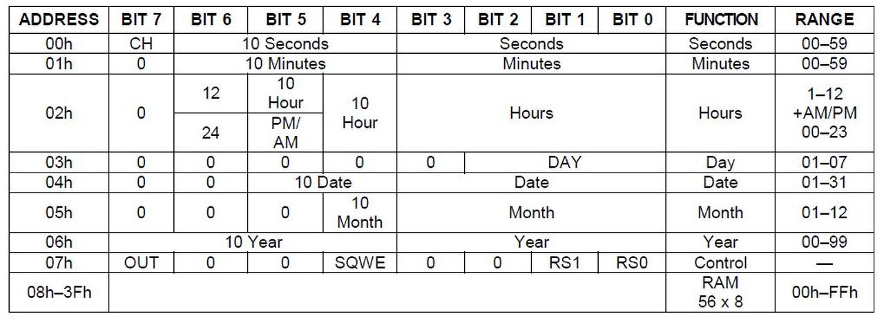

(#) niedziela hozzászólása Nov 5, 2014 /
Szia !
Összeraktam egy DS1307 + PIC-et, tudom írni, olvasni, de ha elveszem a tápot majd vissza adom
előről kezdi az olvasást. RTC elem van, is.
Mit kellene még az init-ben beállítani, hogy tartsa az időt ?
Köszi !
(#) niedziela válasza niedziela hozzászólására (») Nov 5, 2014 /
No.. szerintem most vesztettem el a fonalat.
Valaki legyen kedves elmagyarázni a kép alapján, pár dolgot.
Mit jelent a 4-5-6 bit 10 secound ?
Kéféle képpen írtam az időt, az első rész miért működik ha mindent a 0 címre küldtem (wtime.fcm) ?
Köszi !
(#) Bakman válasza niedziela hozzászólására (») Nov 5, 2014 /
A 00h cím "BIT-7" nevű bitje a "Clock Halt" bit. Ha ez 1, akkor az óra nem jár. Nem teszteltem, lehet, hogy táp elvételekor visszaáll nullára az idő és a dátum. Továbbá, itt van két remek példa a dátum és idő kiolvasására: Matrix topic. Ezenkívül egy csomó hasznos dolog. Annó én is ebből a topikból indultam el.

(#) niedziela válasza niedziela hozzászólására (») Nov 7, 2014 /
Próbálkoztam tovább, most az időt megőrzi RTC elemmel, de a 12/24 óra kijelzést nem bírom beállítani. Lényegében az van, hogy nem tudom írni a 02 cím 6. bitet.
Már próbáltam a 02 címre 0x00 küldeni, 0b0000000 küldeni, de.. ennyi.

(#) niedziela válasza Bakman hozzászólására (») Nov 8, 2014 /
Szia !
Probléma nem ezzel van, mint írtam már irni... olvasni sikerül.
Gondom ezzel van.
Adatlap 8. oldal
„The DS1307 can be run in either 12-hour or 24-hour mode. Bit 6 of the hours register is defined as the 12-hour or 24-hour mode-select bit. ...stb
The hours value must be re-entered whenever the 12/24-hour mode bit is changed.
Másik amit nem értek, de ez attól függetlenül működik
Szintén adatlap 8.oldal
00h cím a secound
01h cím a minute
02h cím a hour
ha csak a 0 -ra írom az egész időt akkor is vissza olvassa a teljes időt
ha felbontva ahogy írva van címenként írom akkor is vissza olvassa ráadásul az olvasás
0-0-1 címen megy.
Szóval minden működik a 12/24 kivételével, csak egy kukkot sem értek belőle.
Talán simpinek lesz ideje, kedve, és elmagyarázza.

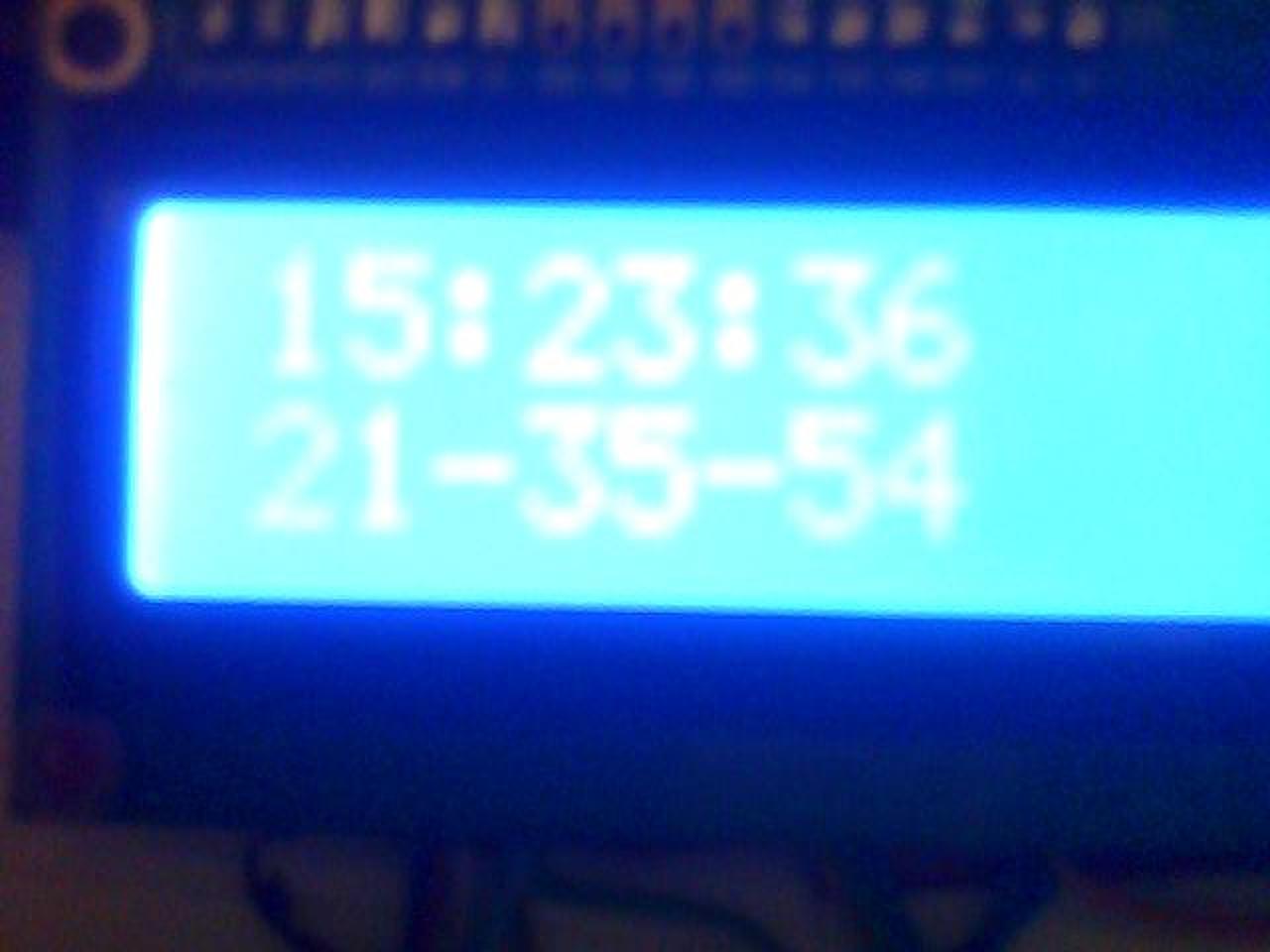

(#) niedziela válasza (Felhasználó 15355) hozzászólására (») Nov 8, 2014 /
Szia !
Igy próbáltam elküldeni az initben, de csak az órát állítja x-értékre.
Az is lehet persze, hogy minden érték íráskor ezt is küldeni kellene.
Néztem egy mintát ahol az initben igy küldni el a 24 óra engedélyezést
óra = óra AND 0x3F
Próbáltam millió variációt, de 12:59:59 után mindig 13:00:00 jön

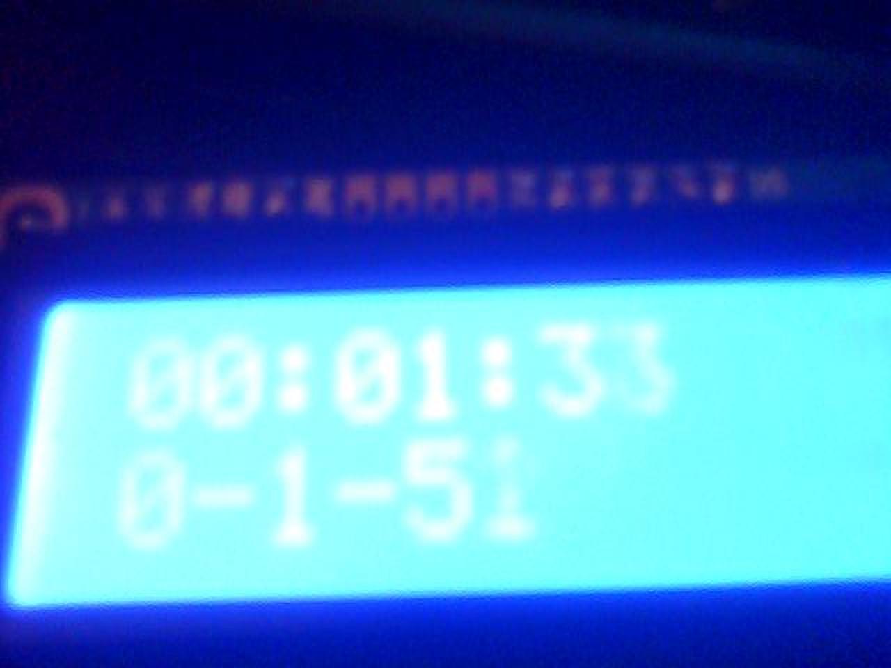

Meghagytam a rendes működő órát.
Az RTC_initbe beírtam egy írást a 02-re, ide adtam meg értékeket 0x3F., 0b0110001...stb
A kiolvasás makróban külön kiolvasom a 02-t és kiíratom LCD-re
Eredmény 1, egyszer valamiért 6 volt, de azt nem tudtam változtatni csak ha kivettem az RTC elemet. Ahogy többet nézem annál távolibbnak tűnik ez az egész.
Szia !
Birizgálás nélkül az olvasott értékek a normál idő alatt.
Nem túl jó a kép de azért látni.
Itt a program is, nézd meg az RTC init makrót, nekem az is furcsa középen írtam egy kommentet, attól lefele érdekes, hogy olvasásra áll be, de transmit használ.
Bent hagytam ahonnan a kiírás volt, csak szürke.

(#) niedziela válasza niedziela hozzászólására (») Nov 9, 2014 /
Beírtam,az óra beáll 12:00:xx-re de lényegében semmi.
Beírtam külön külön 0-1-2 címre.
Nem megy a kontroll regiszterek írása, biztos meg van a módja, de nem ez amit én próbálok.
