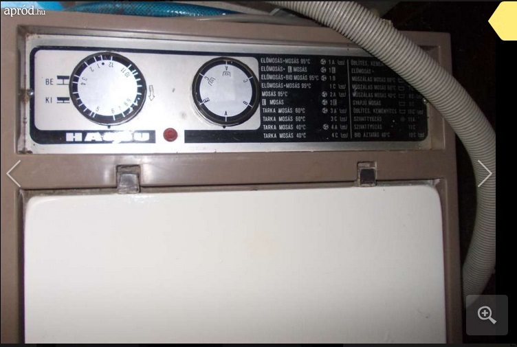

(#) DJmike hozzászólása Júl 30, 2013 /
Üdvözletem!
Van egy régi hajdu mosógépem és olyan problémám lenne vele, hogy lekapcsolja a villanyóra biztosítóját, eddig ilyet nem csinált, több konnektort kipróbáltam de mindig a villanyóra biztosítóját vágja le. Kérdésem az lenne, hogyan lehet orvosolni a problémát, esetleg volt valakinek hasonló problémája. Segítséget előre is köszönöm.
Egy képet felteszek róla!
(#) palko0125 válasza DJmike hozzászólására (») Júl 30, 2013 /
Általában ilyen problémát a fűtő betét(ek) zárlata okoz. Én megmérném, vagy lehúznám a fűtőbetét sarujait és úgy kipróbálni. Persze lehet más is, például a motor, szivattyú zárlatos.
Lényeg, hogy valamiféle zárlatot kell keresni.
Üdv, Palkó.
(#) DJmike válasza palko0125 hozzászólására (») Júl 31, 2013 /
Köszönöm a segítséget!
