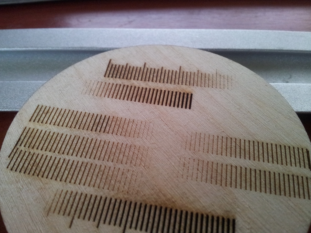

Ahány anyag féle, annyi teljesítmény és annyi sebesség variáció. Pontosítottam a lézerem teljesítmény beállítását, és ehhez készítettem egy G-Code-ot ami az alábbi csíkokat tartalmazza (mellékelt kép) Azon gondolkodom, hogy készítek egy G-Code generáló programot amivel ilyesmi "monoszkópot" lehet generálni. Nekem ez a skála rendkívül hasznosnak bizonyult eddig amikor többrészes gravír-vágás feladatokra van szükség vagy esetleg új anyaggal van dolgom. Mi a vélemény, lenne igényetek egy hasonló kis egy exe-s generáló programra? Ha igen, akkor publikusságra hozható formába kalapálom, és szabad használatra feltöltöm ide a fórumra. Szerk: A teljesítmény szabályozást az M3 S1000 paranccsal egy PWM kimeneten keresztül oldottam meg. Tehát gyakorlatilag spindle rpm-ként kell megadni. Milyen más módok léteznek még esetleg amit írjak bele a programba? A hozzászólás módosítva: Okt 2, 2013

Igazán hasznos akkor lenne, ha az előtoló sebesség is benne lenne paraméterként... hogy a programozás közben a sebességgel is arányosan lehetne szabályozni.
A monoszkópra én inkább egy sugaras mintázatot tudok elképzelni, 3,6 fokonként egy vonal, és a teljes teljesítmény százalékában láthatjuk, hogy az adott anyagon a teljes lézerteljesítmény hány százaléka adja a kívánt eredményt.
Nem rossz ötlet. A sugaras teljesítmény ábra nem rossz ötlet, de hol van akkor benne az előtolási sebesség mint paraméter? Mert most globális paraméterként generálható mondjuk x mm/secre.

A paramétert én nem a "vizsgálóábrához" gondoltam, hanem a sugár erősségének megadásához. A sugárteljesítmény és az "előtoló" sebesség hányadosának kell ugyanis állandónak lenni, az egyenletes rajzolatminőséghez. Ezt célszerűen fel kell írni a monoszkópra, akkor lehet az anyagra jellemző összes adatot leolvashatóvá, illetve számíthatóvá tenni: Az adott vonalhoz mekkora sugárteljesítmény kell(ene), illetve a maximális teljesítménnyel mekkora a maximális feed.

Hát én továbbra is a teljesítmény alsó és felső határát adnám meg, semmiképpen nem 0-100%-ig automatikusan. Kis teljesítményű lézerhez, meg cd írókból kiszerelt megoldásokhoz jó, de 60-100W-ra teljesen értelmetlen már a legtöbb anyagnál az 50% is. Legtöbb munkadarabnál én a csövet maximum 40% körül üzemeltetem.

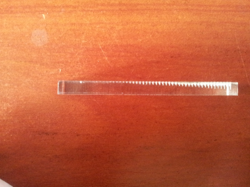

Feleslegesnek tartom már 50W fölött marási mélység próbát tartani, itt maximum előtolás mértéke lehet kérdés, arra viszont mechanikai okokból nem célszerű ilyen ábrát és kéttengelyű mozgást alkalmazni szerintem. Különböző teljesítményen különböző előtolási sebességgel csak csíkot húzni azért lenne szerencsésebb, mert víztiszta anyagoknál élbe nézve könnyen megállapítható a profil, a sugárnyaláb esetleges nyílásszög problémája, az olvadék nem megfelelő távozása, stbstb. Egy ilyen körkörös mintánál ezek nagyon nehezen láthatók. Lásd mellékelt kép a mostani "vonalzós" mintáról. A hozzászólás módosítva: Okt 9, 2013
