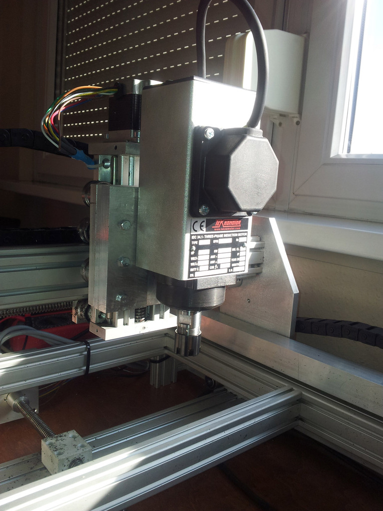

Lehet hogy egyszerűbb , de nálam az egész gép belefér 30-.ba .Igaz még nincs kész teljesen, de már nincs rajta sok meló
(#) mex válasza kaqkk hozzászólására (») Dec 31, 2013 /
Nyák gravírozás a cél?
(#) kaqkk válasza mex hozzászólására (») Dec 31, 2013 /
Nyák fúrás a cél, a gravírozás másodrendű .

Nagyon jól néz ki. Nekem NYÁK marásra kellene.
(#) kaqkk válasza voltagemultiplier hozzászólására (») Dec 31, 2013 /
Az asztalt csak rátettem de nem tetszik, majd kap egy vékonyabb rétegelt lemez vagy alu asztalt (ahogy a keret engedi) viszont a többi majdnem olyan mint amit "megálmodtam"

(#) san398 válasza kaqkk hozzászólására (») Dec 31, 2013 /
Jól néz ki már most a géped, gratulálok az eddigihez. Lenne egy kérdésem. Mi célból fogattad fel az asztalt az egyik oldalon? Nem lenne jobb középen? Így be fog lógni nem? Nyák marásnál a mikronok is számítanak.
(#) kaqkk válasza san398 hozzászólására (») Dec 31, 2013 /
Azért történt a féloldalas felfogatás mert ha megnézed a fix hidat , a z tengelyen lévő fúró szinte a Hátra húzott asztal szélén van .

(#) tiggersoft válasza kaqkk hozzászólására (») Dec 31, 2013 /
Viszont egy egészen "hordozható" méret. Gondolom a súlya sem vészes?
Az én készülő gépem nem ez a súlycsoport...
(#) kaqkk válasza tiggersoft hozzászólására (») Dec 31, 2013 /
Nem mértem még a súlyát de a híd közepét fogva fél kézzel pakolgatom (és nem vagyok egy Fekete Laci)
Nekem pici a műhelyem....
