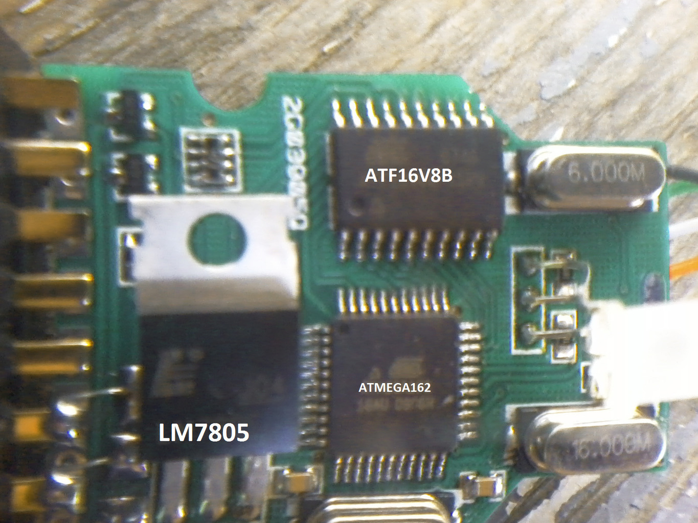

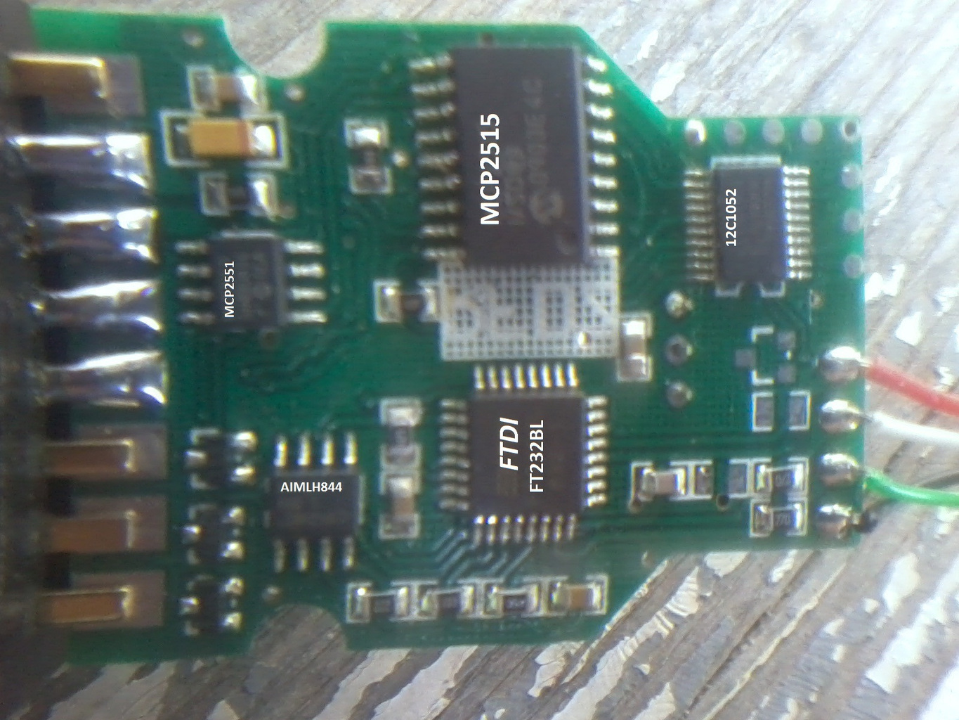

Ha klónt szeretnél vásárolni akkor a következőkre érdemes figyelni:
1. Mindenféleképpen ATMEGA162 legyen benne (kínaiak egy olcsóbb NEC mikróprocira lefejlesztettek egy atmega emulatort, és azzal árulják a kábeleket, lehetőleg ezeket mellőzd)
2. Mindenféleképpen FT232BM szintillesztő legyen benne, mert ezek működnek az eredeti szoftverrel is. (Lehet kapni FT232RL usb/soros szintillesztős kábeleket is, de ezek csak módosítot szoftverrel működnek)
3. Mindenféleképpen legyen benne GAL 16V8 chip. (Néhány éve egy külföldi fórumra felkerült egy megoldás arra, hogy lehet kiiktatni a GAL-t a kábelen, melyet a kínaiak okosan le is nyúltak. Csak közben kiderült, hogy a megoldás nem minden esetben tökéletes KKL protokol esetén, ezért ezek a kábelek csak módosított programmal működnek)
4. Néhány kábelben van 1 agy 2 védelmi áramkör, melyek STC típusú microprocikra épülnek. Ezek rendszerint vagy az FTDI-re vagy az ATMEGA-ra (2 esetén 1 ide, 1 oda. 1 esetén az FTDI-re) vannak kötve. Ezek USB-re dugáskor újraprogramozzák az FTDI eepromját, vagy az ATMEGA-t. Ha frissíteni akarod később a kábelt, akkor ezeket le kell forrasztanod (ha vannak rajta) a nyákról.
Mindenféleképpen érdemes az eladótól fényképet kérni a kábelben lévő nyák két oldaláról, hogy ezeket le tudd ellenőrizni.
Ha angol nyelvűvel megelégszel, és van minimális forrasztási gyakorlatod, akkor a kábel verziója teljesen mindegy. Ha a fentieket figyelembe veszed, akkor gond nélkül tudod frissíteni (illetve újra programozni) 11.11.0 angol verzióra.
Írtam privátot is.
