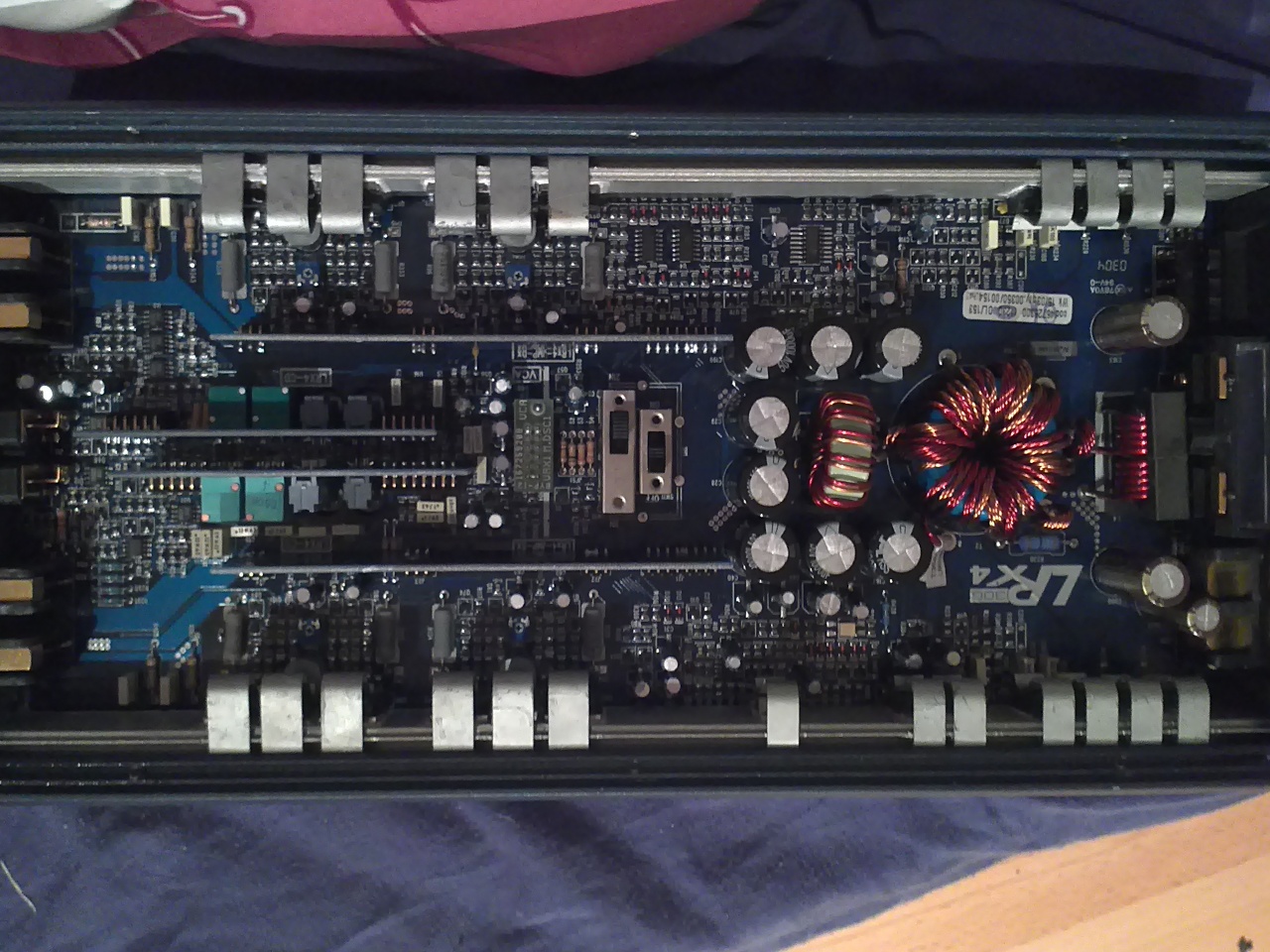

Használok egy Audison Lrx 4.300-as erősítőt, ami a minap megadta magát. Használatkor hídba volt kötve, és nagy hangerőn játszott, mikor arra lettem figyelmes hogy a hangszórószettem egyik oldalán a magas elkezdett "recsegni" inkább zörögni; Hangja teljesen olyan volt mintha túl lett volna hajtva és mechanikus eredetű. Ezután egyből kikapcsoltam, majd 20 perc után kísérlet képpen újra bekapcsolva, alacsony hangerőn zörögve ugyan, de nem olyan mértékben mikor a hiba jelentkezett. Másnap már az erősítő a zöld állapot led után kapcsolta a pirosat is mellé, hogy Stop, és letiltotta. Először a hangszórót ellenőriztem, ez hibamentes volt. Utána neten utánaolvasva, elkezdtem multiméterrel kimérni a tranzisztorokat. Bár ezeket nem forrasztottam ki, a műszer a 4npn és 4 pnp tranzisztornál 400-as értéket mutatott. A hangerő potmétereket ellenőriztem, ezeket egy éve cseréltem, és azóta tökéletes. A kapcsolókkal is mindent rendben találtam. Valószínű szerelőhöz juttatom, de a kíváncsiság kedvéért a hozzá értőktől kérdezném, hogy az említett hibákkal melyik alkatrész lehet gyanús, amit még a multival meg tudnék mérni.
Segítségetek köszönöm! Üdv, Ádi

(#) airwalker hozzászólása Aug 11, 2013 /
Üdv megint!
Elvittem az erősítőt, megnéztem szkóppal. A fetek G-S jelalakja szép négyszögjel, azzal minden rendben. kivettem mindkét fetet belőle, a 61 Ohmos ellenállások már nem melegszenek, viszont van egy 1kOhmos, ami igen. Ha jól emlékszem a kis toroidon van az ellenállás egyik fele. Hiába cseréltem, ugyan úgy melegszik. 50V váltó megy rajta. (képen a sárgával jelölt)
