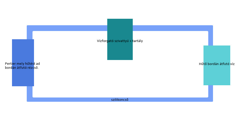

Olyan folyadékot keresek aminek jó a hőátadó képessége.
Van egy pertier elemem, mely hideget készít, és a bordán keresztül 3 rézcső megy át, mely a folyadék keresztül folyik veszít a hőmérsékletéből.

(#) proli007 válasza chipi hozzászólására (») Aug 8, 2013 /
Hello! Szolár folyadék.. üdv!
(#) kadarist válasza chipi hozzászólására (») Aug 8, 2013 /
Ha nem szempont a fagyállóság, akkor az ioncsrélt víz jó választás.
(#) gkari válasza chipi hozzászólására (») Aug 8, 2013 /
Etilénglikol=autók fagyálló folyadéka-a fajhője nagyobb, mint a vízé, de a desztvíz is jó lehet.
(#) chipi válasza kadarist hozzászólására (») Aug 9, 2013 /
Ezt az ioncserélt vízet ha hűtöm képes átadni akkor a lehűtött energiát?
(#) BEMcorp válasza chipi hozzászólására (») Aug 9, 2013 /
Én jó néhány évig glikolt használtam PC folyadékhűtésben. Viszonylag könnyen hozzáférhető (szinte ingyen) hűtődobozok jégakkujából (nem a sima kis otthoniakból, hanem "ipariból"), szép mélykék színe van, ezeknek amivel itt találkozom).
Nagy hátránya, hogy sok műanyagot gyorsan rideggé, porózussá tesz.

(#) kadarist válasza chipi hozzászólására (») Aug 9, 2013 /
Miért ne lenne képes? A víz nem nem rossz hőközlő anyag, az ioncserélt (vagy desztillált) kivitel pedig a vízkövesedés elkerülése miatt kell.
Ez az elképzelésem. Ezért gondoltam a legjobbam megfelelő folyadékkeresést.

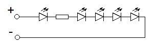

Üdv! Az ilyen megoldásnak lát valaki valamilyen akadályát, hátrányát, kivetnivalóját? Egész egyszerűen a huzalozás miatt kényszerülök erre a megoldásra. Köszönök minden választ!

(#) proli007 válasza Keresztes Vitéz hozzászólására (») Aug 9, 2013 /
Hello! Soros kapcsolásnál, minden elemen azonos nagyságú áram folyik, független a sorrendtől. Amennyiben erre gondoltál. Tehát nincs semmi kivetnivaló, ha nincs más koncepció.. üdv!
(#) Keresztes Vitéz válasza proli007 hozzászólására (») Aug 9, 2013 /
Pontosan erre gondoltam! Köszönöm a megerősítést!
