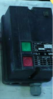

Van egy régi betonkeverőnk elég masszív, 1/4 köbös, 5kW-os motorral. Anno volt rajta egy csillag delta kapcsoló, de szétrohadt, üzemen kívüli.
Jelenleg direktben megy 4 pólusú dugóval, használni lehet a 3*C16A elviszi.
A kérdésem az lenne, hogy találtam tegnap egy GANZ-os motorvédő kapcsolót, ezt érdemes lenne bekötni, illetve hasonló az elve mint egy csillag-delta kapcsolónak, vagy teljesen más dologról beszélek? Nem vagyok hozzáértő.
Köszi előre is.

Elnézést, a kérdés elsősorban általánosságban kérdeztem, hogy a 2 kapcsoló lényegében ugyan az e, vagy csak én gondolnám annak, konkrét típust nem tudok, de ha szükséges ma leolvasom a modellszámot, külsőre egy ilyenről van szó:

Teljesen másról beszélsz. A motorvédő a motor túlterhelése miatt bekövetkező leégéstől véd úgy, hogy figyeli a motorba folyó áramot és ha az nagyobb lesz egy bizonyos beállított értéknél, akkor lekapcsolja a motor áramellátását.
(#) Gabó válasza zohlih hozzászólására (») Aug 7, 2013 / 1
Ez nem csillag delta átkapcsolására szolgál. Van benne egy nyitó egy bontó nyomókapcsoló, egy hővédelemre szolgáló hőkapcsoló, és egy relé. A hővédőn beállítod mekkora a motor felvett teljesítménye, és ha fölé megy, akkor leold. A nyomó gombbal meg értelem szerűen ki-be lehet kapcsolni. Ennyi az egész dobozka tartalma.
Kompletten

Ha jól értem, nincs kapcsoló csak dugalj? Akkor, ha a te dobozod teljesítményben megfelelő kösd be!!! Ha a hálózatod elbírja nem kell csillag/delta. Csak deltában legyen, mert csillagban, ha nem tud felpörögni leéghet.
