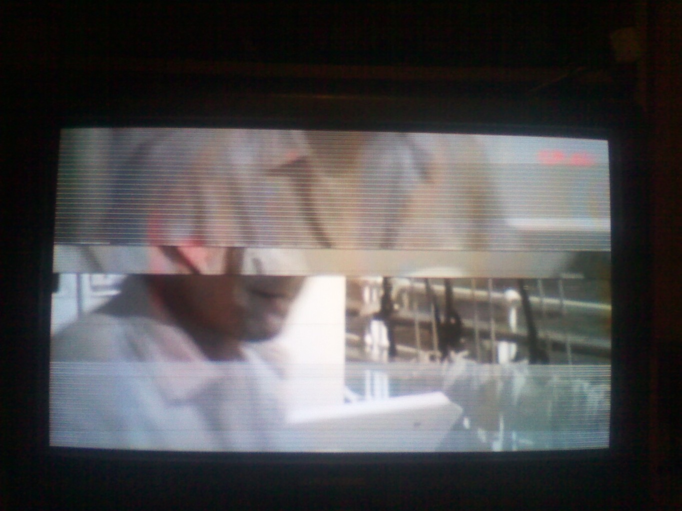

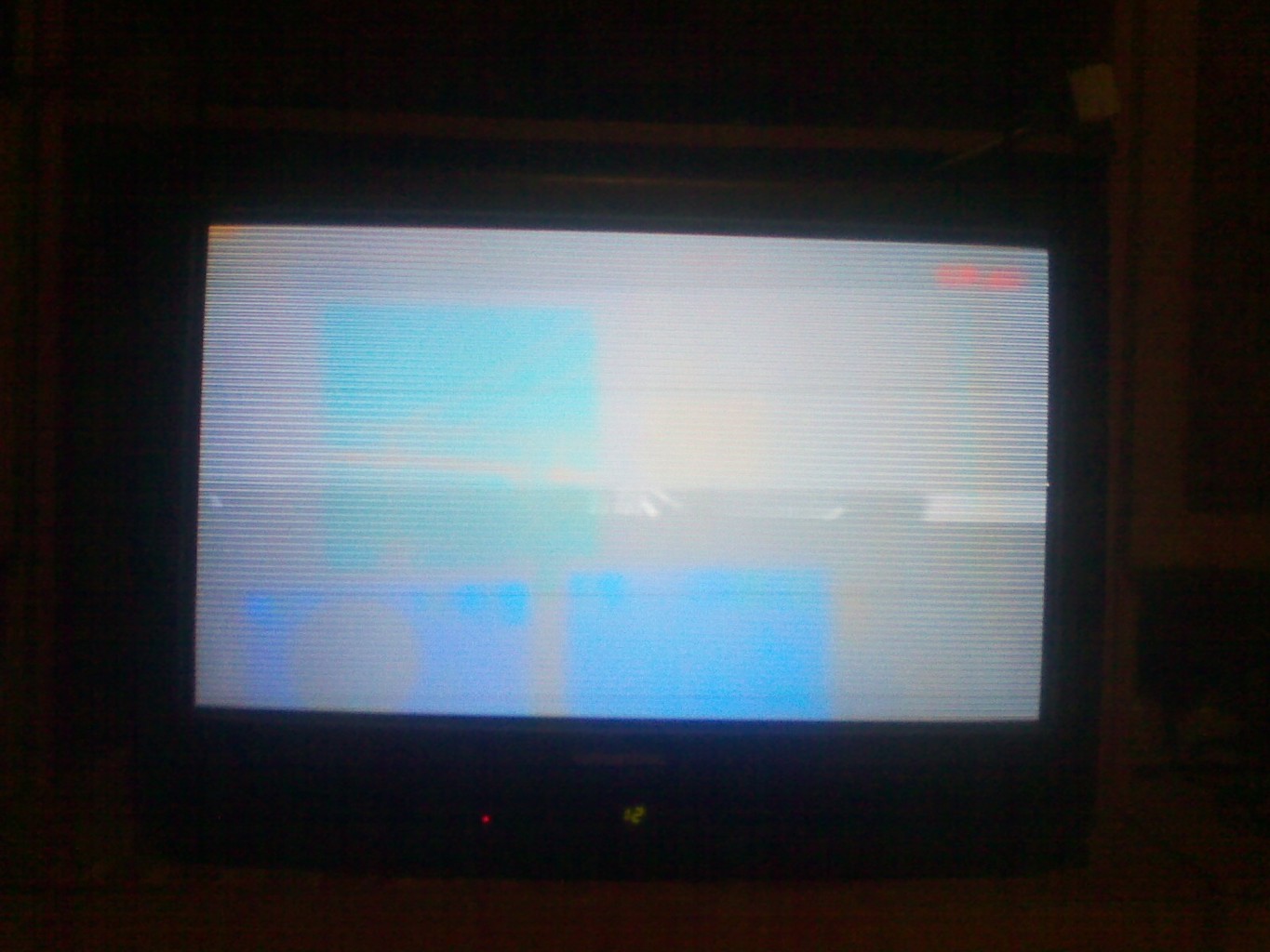

(#) csabii hozzászólása Aug 10, 2013 /
van egy olyan problémám,hogy a tv elég gyakran be csíkoz el megy a gép és fehér lesz vele együtt a hang is el kezd recsegni és elmegy a hang is mi okozhatja a problémát?
csináltam 2-képet hát ha többet segít!
a válaszokat előre is köszönöm!

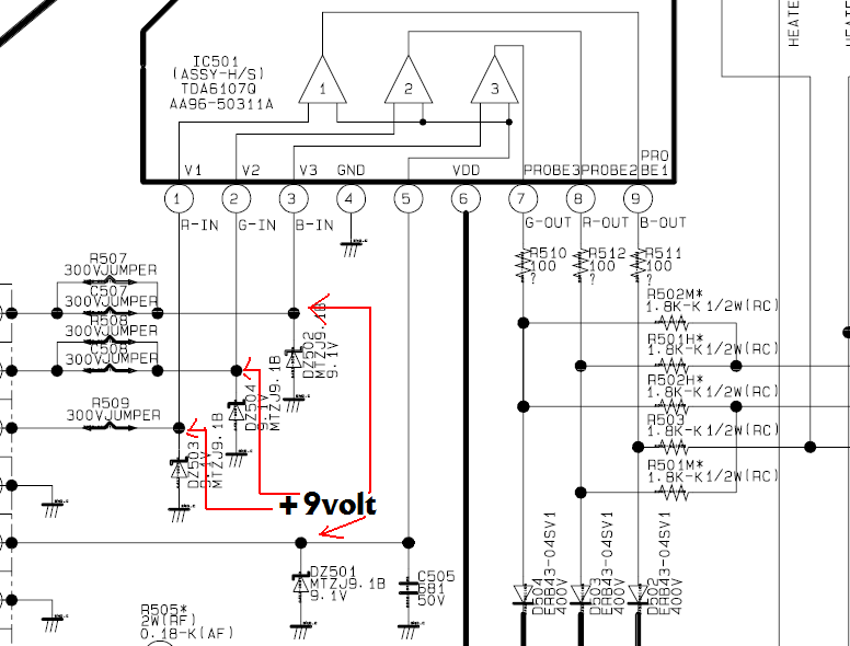

(#) eyess válasza matyusz hozzászólására (») Aug 10, 2013 /
Neked az 5 ös lábon +9 volt kellene , hogy legyen
(#) matyusz válasza kadarist hozzászólására (») Aug 10, 2013 /
Még valamit észrevettem (észremértem). Ha szabadon van az 5-ös láb akkor több mint 6V-ot mérek ott, nade most az 50es lábról jövő vezeték is szabadon van és ezen 3,5V-ot mérek. Ez most akkor hogy lehetséges? Mi a rossz? A proci környékén lesz a hiba, mert szerintem az húzza le a feszt.
(#) matyusz válasza eyess hozzászólására (») Aug 10, 2013 /
Miért kell ott 9V-ot mérnem?
A rajzon bejelöltem , hogy miért is.
(#) kadarist válasza eyess hozzászólására (») Aug 10, 2013 /
Azok csak túlfeszültség-védődiódák, ezért nem kell akkora feszültséget mérni ott, de szerintem ezt te is tudod
(#) eyess válasza kadarist hozzászólására (») Aug 10, 2013 /
A processzor 50,51,52,53 as lábáról kapják a vezérlést , és ha teljesen ki van vezérelve minden szin , itt 9 volt kell , hogy legyen max.Egyébként ami a TDA6107 es ic ben ezt a kört megfoghatja az a C505 kondenzátor , ezt nem ártana cserélni .Mindegyik bementre hatással van.
Ez persze nem így van és inkább olvasd el az itt belinkelt dokumentumot.
Dehogy is nem a rajz nem hazudik.
Én csak 9,1V-os Zenereket látok, mást nem. Olvasd el a doksit, abban minden lényeges benne van, a feszültségértékekkel együtt.
Az másról szól ez a tv nem az a tv , és a processzora TDA 12025.
Ennek pedig TDA 9381 , ezt kellene tisztázni , mert lehet , hogy két féle dolgot néztetek eddig is .Más rajzot , és más tv belsőt , mint ami pl Matyusz nak van.
