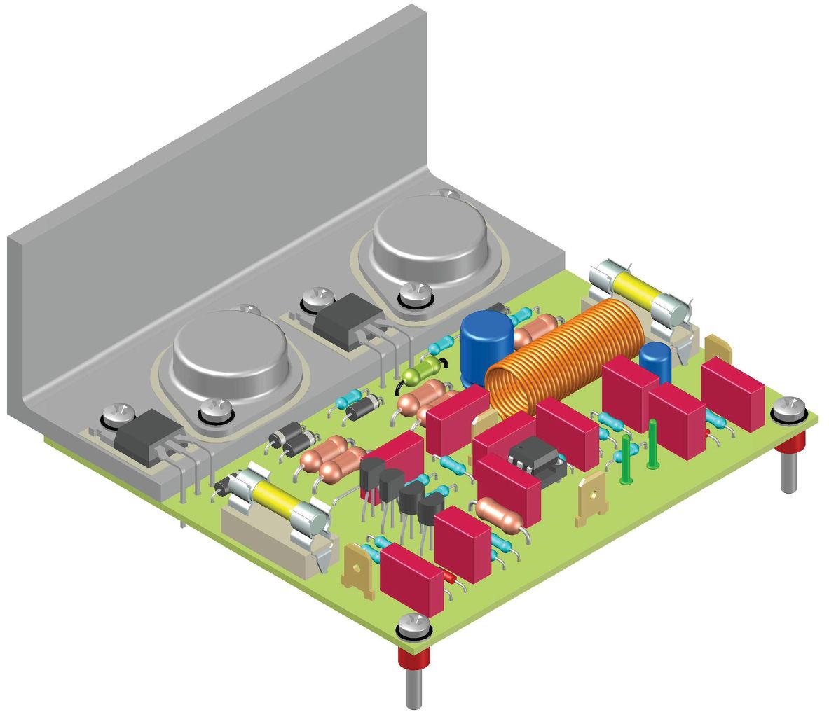

(#) Alkotó hozzászólása Aug 11, 2013 /
Ennek az erősítőnek van több kapcsolási változata. Ezek közül az egyikhez -külön kérésre-, készítettem paneltervet. Többféle koncepciót is hallottam/olvastam arról, ez a kapcsolási változatot miért született, de nagyon szeretném a fórumozók véleményét is megtudni. Mivel jobb-több-szebb-okosabb-praktikusabb ez, mint a klasszikus előd?
Ha a tervvel kapcsolatban is vannak vélemények, azt is szívesen olvasnám.
A tervet is mellékeltem, illetve képeket a elképzelt kinézetről. Külön érdekesség a 3uH értékű induktivitás rajza. Ez számomra kihívást jelentett, főleg a lábkialakítás.
(#) Ge Lee válasza Alkotó hozzászólására (») Aug 11, 2013 /
Láttam már jó pár módosítást, de ezt konkrétan még nem. Aki megalkotta, biztos tudta hogy miért teszi. Ha már elhagyott egy illesztő tranyót az A osztályú részből, akkor legalább rakott volna bele darlingtont a Tr3 helyére. Az áramgenerátor elvben jobb így mint eredetileg (ellenállásokkal), de a gyakorlatban rosszabbnak találtam, gondolom a Quad sem véletlenül csinálta meg úgy annak idején. Szerintem nem jobb mint az eredeti, de ezt csak meghallgatás után lehetne biztosan kijelenteni.
Nekem azok közül amiket eddig hallottam a darlingtonos végű hangja tetszett a legjobban (az eredeti T8-9-10 helyett komplementer darlington van), mondjuk az akkor csak egy gyors hallgatózás volt. Idővel lesz majd nekem is két nyákom darlingtonossá alakítva, akkor meg fogom hallgatni alaposabban.

(#) Alkotó válasza Ge Lee hozzászólására (») Aug 11, 2013 /
Nem vitatom amit mondasz, de azért ne vessük el ezt a változatot csak azért, mert neked bevált egy másik. Én még egyáltalán nem hallottam ezt szólni, és jó eséllyel nem is fogok ilyet építeni (objektiív okok miatt), de remélem lesznek más vélemények is.
